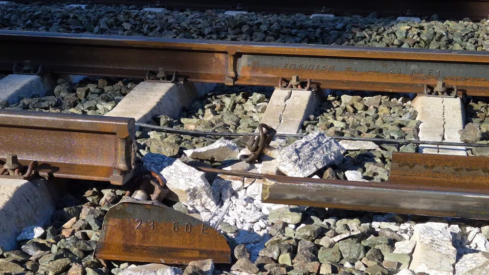

La cadena de contratos en torno a la soldadura sospechosa de Adamuz centra la investigación del accidente
Las empresas Adif, Ineco, Maquisaba, Redalsa, Ayesa, Arcelor y las constructoras del tramo de alta velocidad tuvieron responsabilidad en la obra y sus controles entre 2022 y junio de 2025
