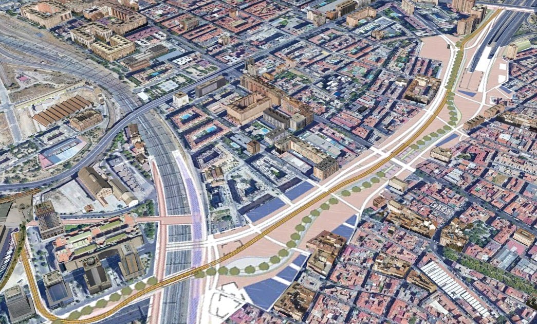

En cualquier caso, el coste de este soterramiento es de 46 millones para 600 metros. Más o menos la mitad que lo que se espera en puente de Vallecas para 500.
El ancho del soterramiento del Calderón es de 6 carriles, por 3.5m de ancho cada uno y 600m de largo supone liberar 12.600 metros cuadrados solo con la tapa (se gana espacio aledaño) por un precio de 3600€ el metro. Menos de la mitad de lo que he calculado para Vallecas.

A falta de información, el coste de 100 millones se me antoja bastante corto si hay que construir un túnel que sustituya al puente. Así a bote pronto, suponiendo que el túnel del Metro es bastante superficial, habría que pasar por debajo, ejecutándolo en mina. Y para tener unas rampas con una pendiente decente, sería bastante largo, eso sin contar accesos intermedios.
Otro tema es que si la traza cae en la vertical del viaducto (no se si hay espacio suficiente para pasar por los laterales), habría que reforzar las cimentaciones del puente que supongo serán pilotadas y eso es bastante caro. Como referencia, reforzar 2 pilas del viaducto de Giorgeta en Valencia (2+2 carriles) con micropilotes para la construcción del soterramiento ferroviario sale por unos 2 millones.
Y luego la demolición del propio puente y la gestión de residuos que conlleva saldrá fácilmente por más de 6-8 millones.

¿Y cubrir el puente con un falso túnel y colocar vegetación encima? Algo estilo Calderón pero aún más bestia. Sería quizá invasivo pero reduciría notablemente el ruido y la contaminación.
Pero no vas a demoler el puente actual hasta tener el túnel hecho, sino eso va a ser el caos durante 2-3 años que dure la obra.
Costaría como el del Calderón, que es más barato. Pero aún necesitas los carriles laterales

Aunque fuese una obra de 500 millones para meter por debajo 4+4 o 2+3+3+2 o cualquier configuración de capacidad similar incluso en varias alturas, estarían estupendamente gastados, aunque en superficie quedase una calle normal y corriente de 3+3 con una rotonda.
En Joaquín Costa el logro no es que las aceras hayan podido crecer 1 metro (o nada en muchos sitios) sino que que se ha quitado lo que ‘ocupaba aire’ dando a la zona un gran cambio.
Es viable abrir pozos en extremos alejados del puente y a partir de ahí excavar. Y también es viable ir demoliendo el puente por partes, dejando la circulación sobre él en 3+3 o 2+2 según las fases de la obra.

Está bastante bien este proyecto
Me ha parecido muy interesante la segunda opción, que yo creo que es la que de verdad es viable (técnicamente. Otra cosa es el dinero).
A mí me parece una propuesta sería. Inicial, pero sería.
Al menos parte de un poco de conocimiento sobre las necesidades de los ciudadanos.
Eso sí. Creo que en lugar de enlazar con el bypass, seguramente es más barato hacer una rampa desde el lateral del bypass a su paso por el puente de Vallecas.
