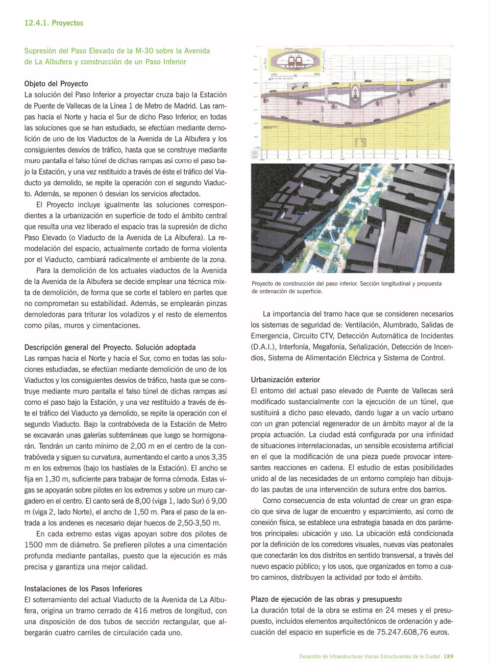

Sobre este puente ya se estudio en época de Gallardón y, a falta de dicho estudio específicamente, esto es lo único más o menos técnico que circula por ahí.
