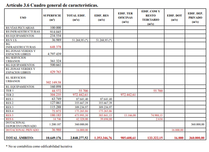

¡Hola! He estado esta mañana analizando un poco este asunto, con la cautela de lo poco que sabemos del proyecto que son dos cifras y unos render. Esto como punto de partida. Os pongo por aquí un poco de tocho sobre las condiciones urbanísticas que afectan a esta parcela privada a día de hoy, y al final unas conclusiones sobre qué creemos nosotros que va a suceder.

CONCLUSIONES
Según la noticia ocupan 850.000 m2 de terrenos. Eso es un 71 % de la parcela.
El 25% de 360.000 m2e son 90.000 m2e.
Pero no sabemos qué edificabilidad plantean, así que no podemos saber si lo van a plantear como un uso compatible a dicha parcela ocupando mucha parcela, pero solo materializando el 25 % de la edificabilidad, o si lo van a plantear como un cualificado, y si lo que pretenden hacer entra dentro de alguna de las categorías que tienen para el cualificado. Cosa que no sabemos.
No obstante… se da la ‘casual’ circunstancia de que uno de los cambios que introdujeron las leyes ómnibus de la Comunidad de Madrid, concretamente la aprobada el 26 de diciembre de 2024 hace referencia a los proyectos de ‘interés regional’, éstos que la CAM autoriza en donde considere de forma que salta el planeamiento urbanístico allá donde toque. El caso es que el cambio fue precisamente introducir (entre otros) los ‘hubs tecnológicos’, y cuando lo vimos ya pensamos en que había novio o novia para ese pequeño pero relevante cambio normativo. Y parece ser que este podría ser. De plantearse este proyecto como de servicio “supramunicipal” o si lo quieren plantear como “proyecto de actuación especial”, echando mano de la ley ómnibus podría autorizarse regionalmente y el Ayuntamiento de Madrid podría conceder directamente la licencia no amparándose e planeamiento, sino en el proyecto de interés regional aprobado por la Comunidad de Madrid. No es casual que tanto el alcalde como la presidenta hayan estado en la presentación. La CAM ya hizo ‘los deberes’ el año pasado.
De todos modos, aunque nos surgen dudas, creemos que si no lo van a hacer de esta forma, quizá a través de Plan Especial en el Ayuntamiento podrían arreglarlo. Pero esto ya supondría hacerlo pasar por el pleno, alegaciones… y por nosotros como oposición.
En fin, son conjeturas porque ya digo que apenas conocemos nada del proyecto. Dicho lo cual, me parece buena idea atraer alta tecnología a Madrid y promover este tipo de hub. No tengo tan claro los procedimientos que habitualmente se usan que claramente favorecen a unos propietarios frente a otros. En este caso el mismo que hace solo unos días ha ganado el proyecto de la ciudad de la justicia, que esta casualmente en la acera de enfrente. Y todo casualmente junto al futuro circuito de la F1 y el Zendal. Y todo, como siempre, en el norte de la ciudad. Ya si eso vertederos e incineradoras en el sur. Pero bueno, eso es otro tema. Yo hasta que no vea el proyecto no puedo decir si es chulo o no. Lo que voy viendo de cómo se va gestando la cosa… pues eso.
