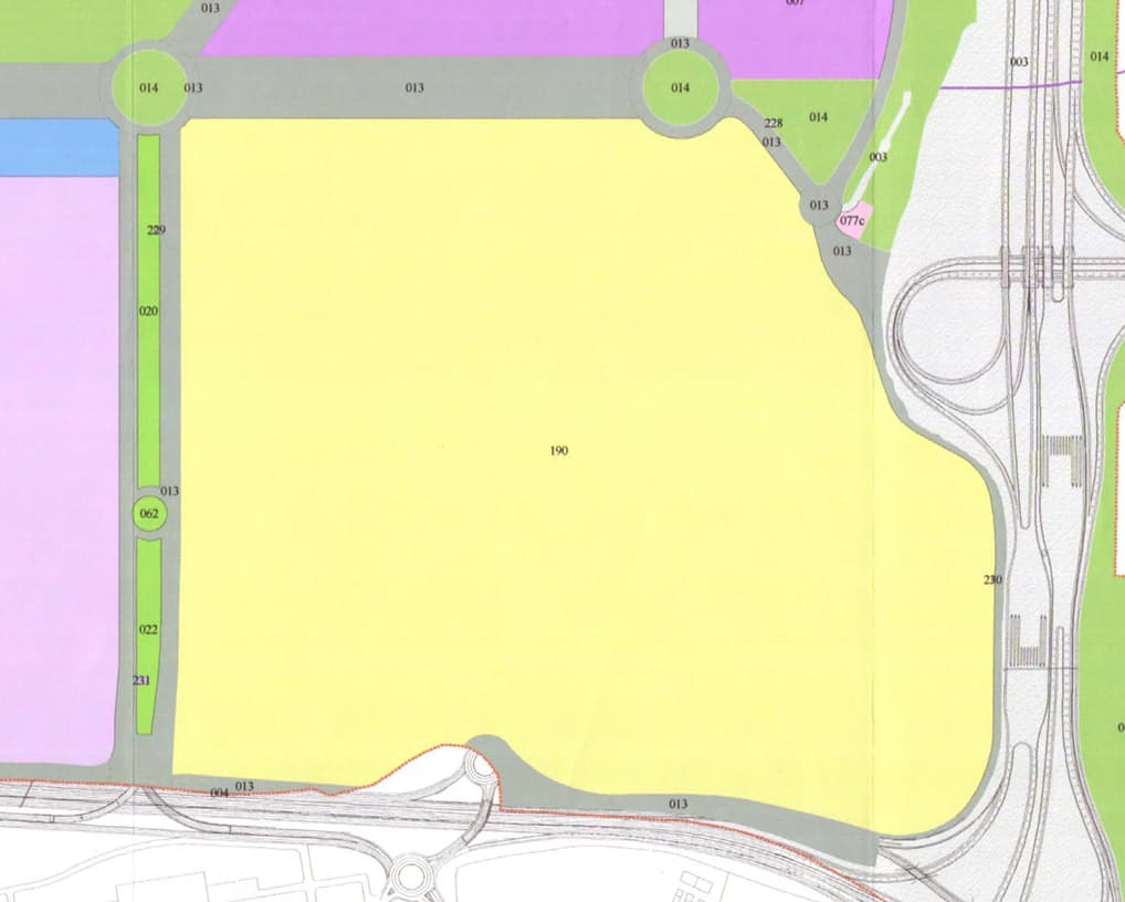

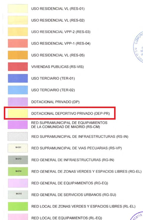

La totalidad de los terrenos de la Ciudad Deportiva de Valdebebas tienen calificación “dotacional deportivo privado”.

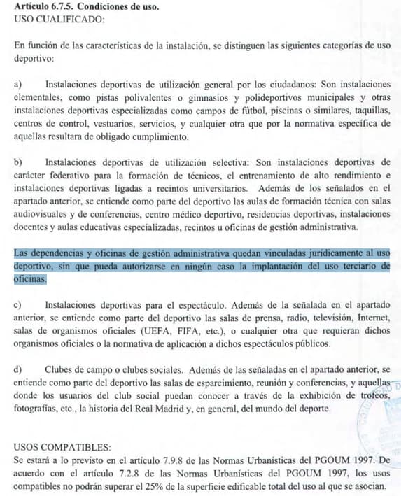

Las condiciones de uso según la normativa del ámbito de Valdebebas son estas:
No puede haber oficinas salvo que se “vinculen jurídicamente al uso deportivo.”
No he revisado el PGOU pero no creo que diga o permita algo muy distinto.
Si anuncian una “Universidad del deporte” o un “Centro tecnológico de los deportes”, quizá lo puedan hacer, pero creo que no va por ahí la idea.

Yo por los datos que expongo tengo serias dudas. Tampoco hay que ser más listo que Florentino Pérez para interpretar esto:
"sin que pueda autorizarse en ningún caso la implantación del uso terciario de oficinas".
La frase es bastante simple, concisa y rotunda.
Otra cosa es que modifiquen la normativa de la parcela para cambiar esa frase.
