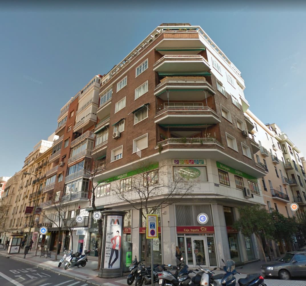

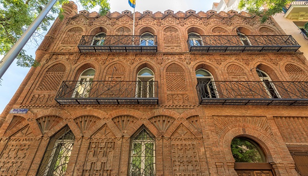

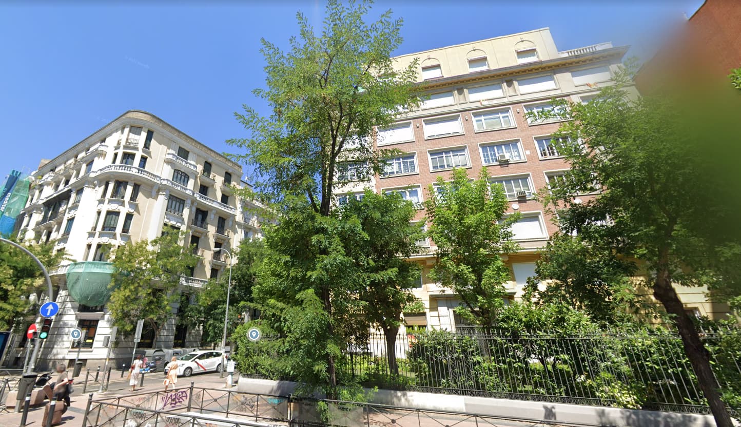

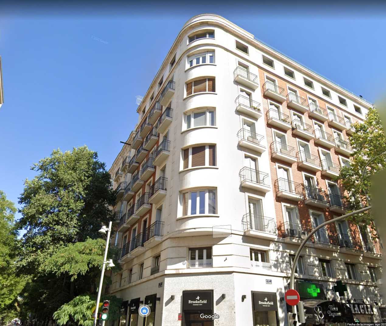

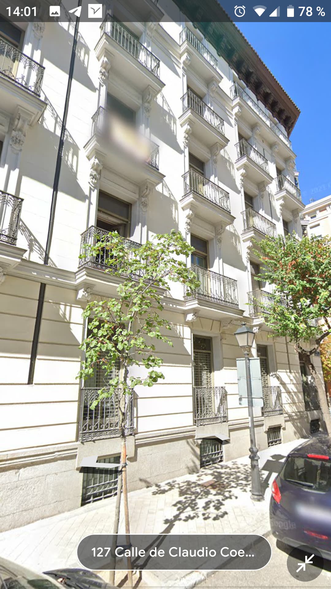

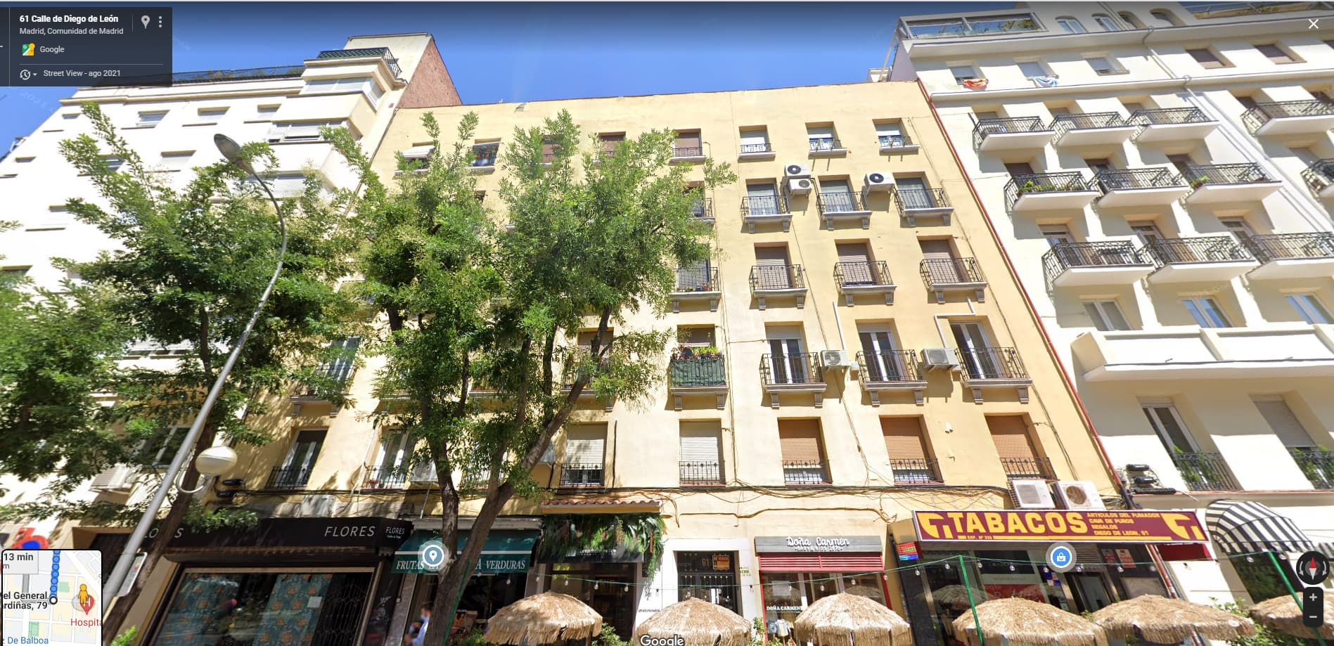

Paseando por cualquier ciudad, pongamos Madrid, podemos estar de acuerdo en que a una gran mayoría de personas sin un ojo experto nos parecen fachadas bonitas ejemplos muy evidentes; y nos parecen fachadas horrendas otros tantos ejemplos igual de evidentes. Sé de la ambigüedad de esto (bonito, feo, “mucha gente”)
Estos dos ejemplos, creo que para una mayoría desconocedora, nos resultarían, al menos, agradables de ver. Y creo que todo el mundo puede tener en la cabeza ejemplos mucho peores.

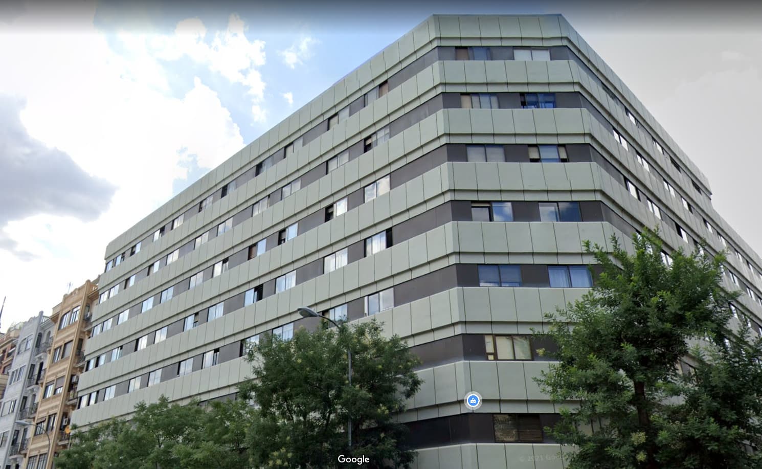

La pregunta es: ¿Cuál es la razón para hacer una fachada a todas luces tan fea? ¿Es tan caro hacer una fachada bonita? ¿Es más caro una pared lisa con balcón que una fachada de ladrillo y llena de barandillas metálicas y metacrilatos semiopacos amarillentos típicas de cualquier barrio no premium? ¿Cuando se construyó se consideraba estético?

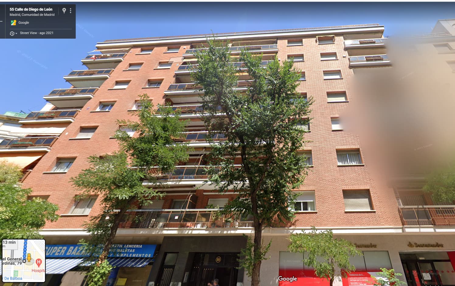

Edito con un ejemplo de lo que para mí es una fachada fea:

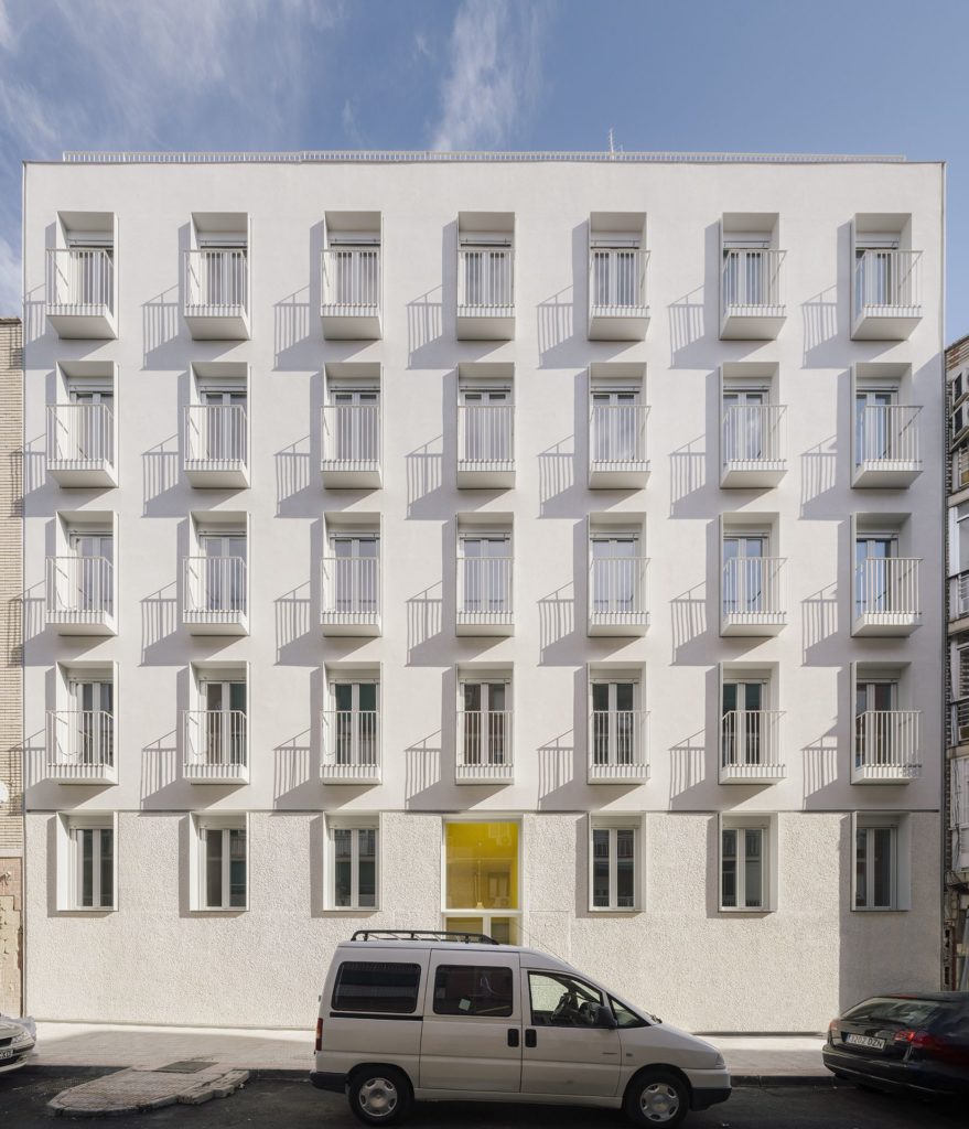

La siguiente es una fachada nueva, recién reformada, que en mi opinión se asemeja a esa sencillez de las fachadas clásicas y queda bonita:
Hola, Javi, bienvenido.
Yo te respondería a la gallega porque no me queda tan claro a qué te refieres con lo de “a todas luces fea” ¿Puedes poner ejemplos de fachadas feas? ¿y ejemplos de fachadas bonitas pero modernas?

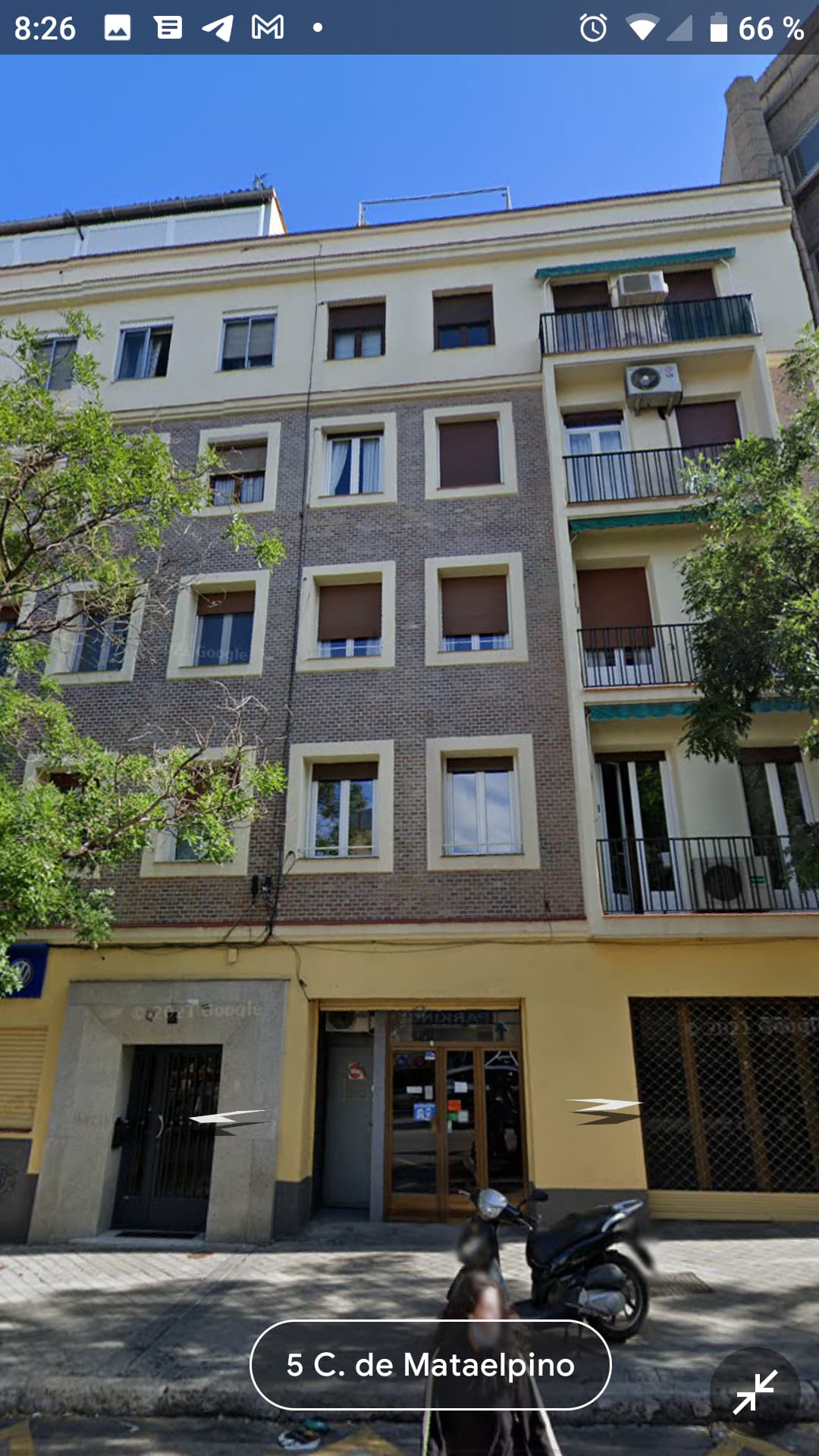

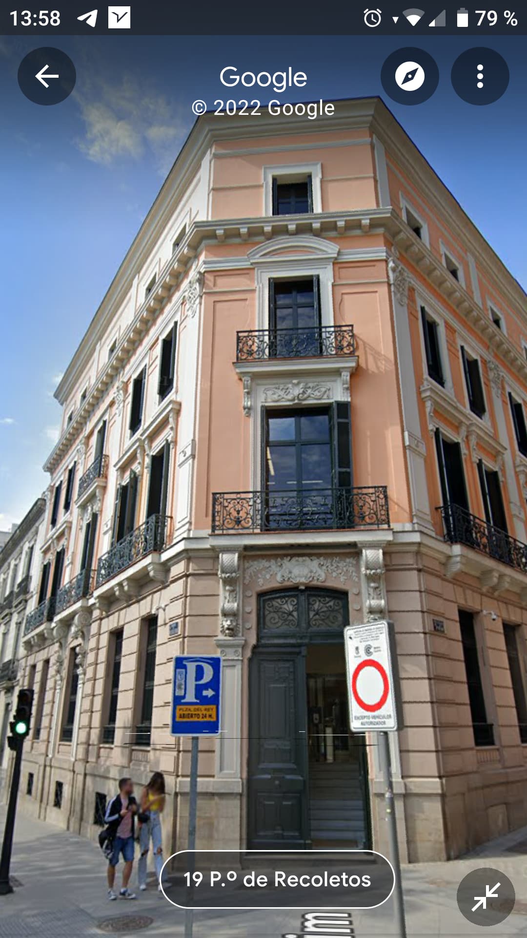

He editado con dos ejemplos más.

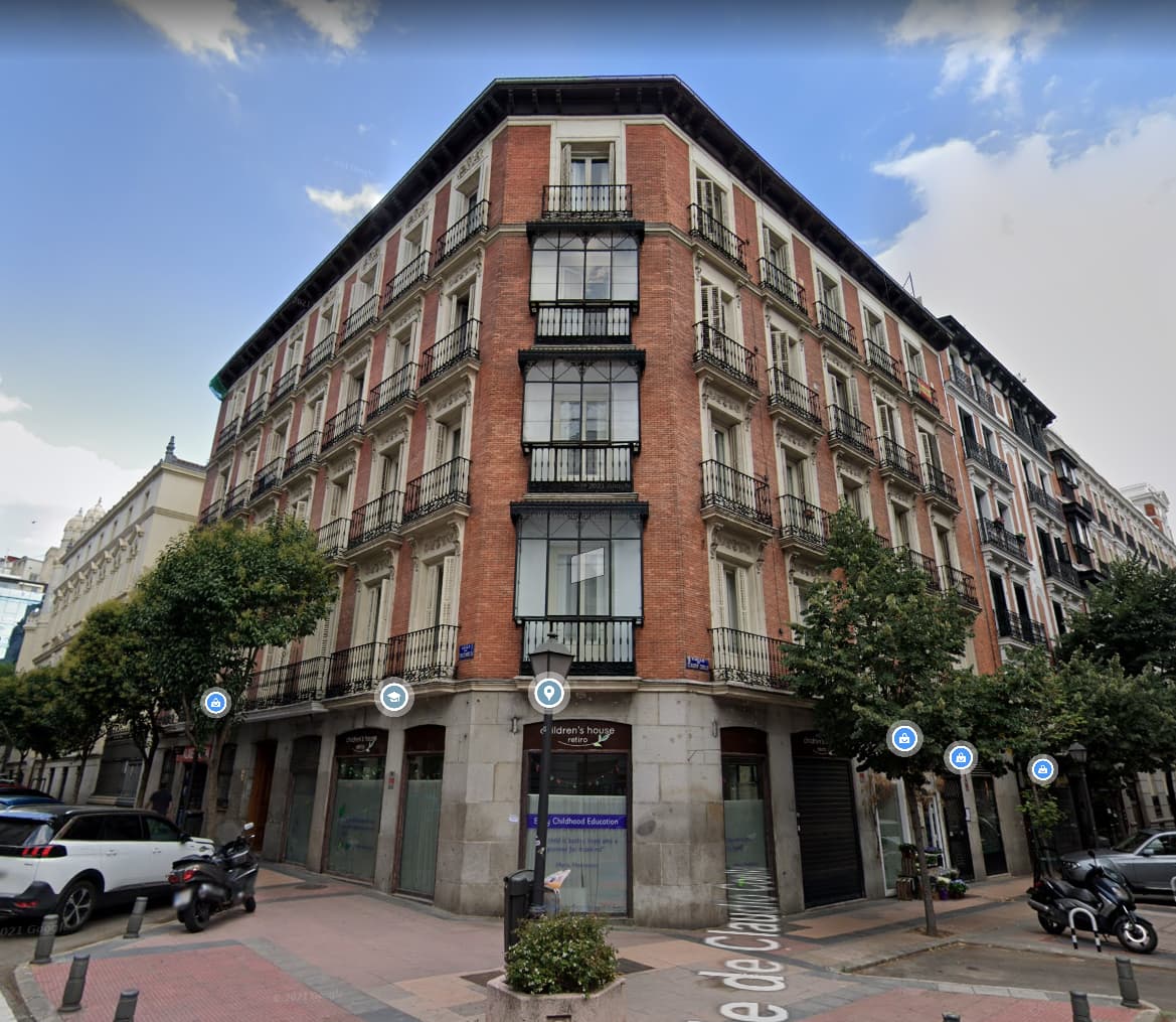

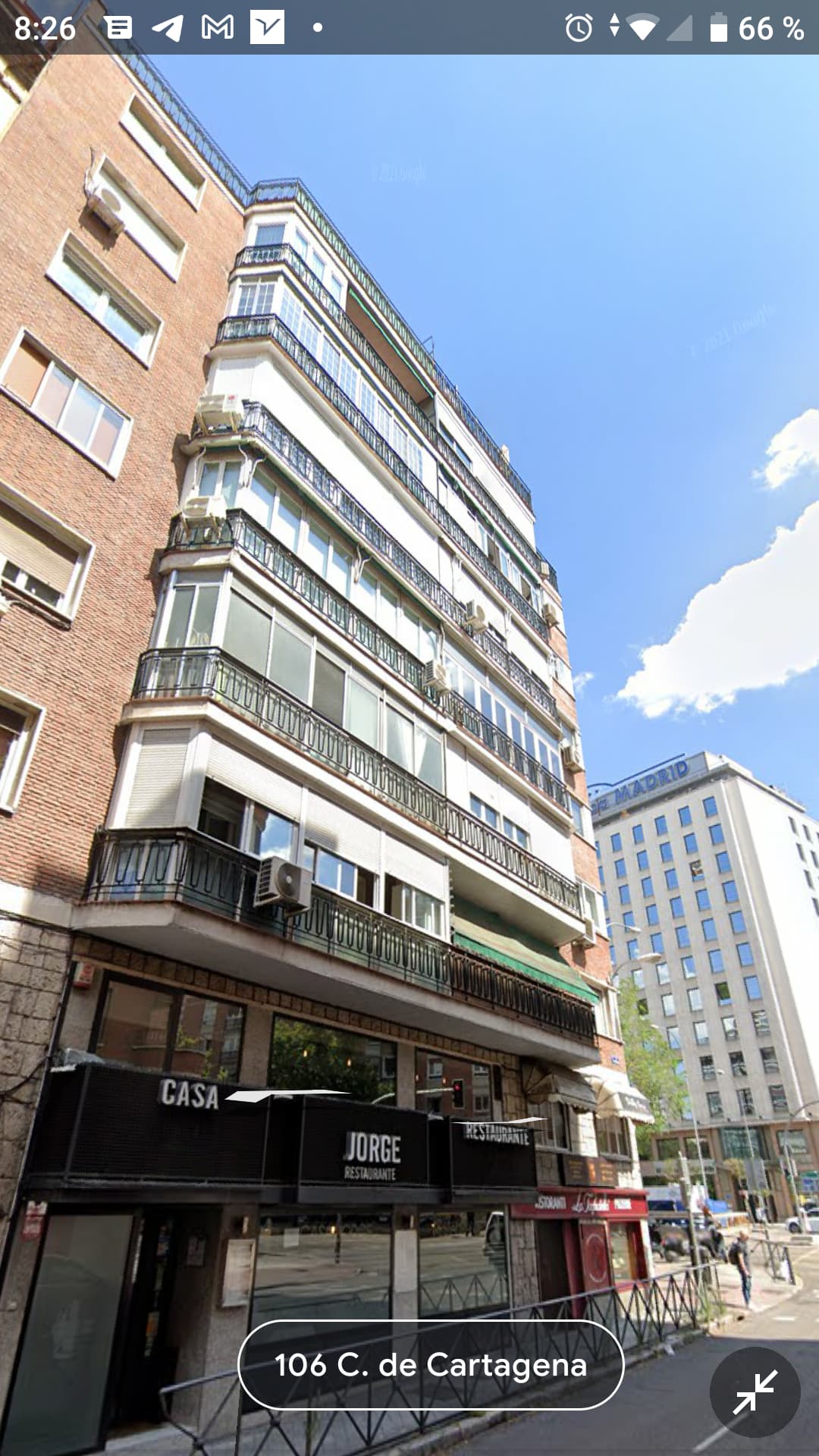

Para el caso del edificio de ladrillos creo que el problema es el cierre de balcones, pero si no fuera por ello esos edificios tienen bonitas fachadas.

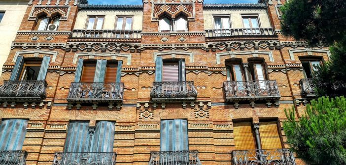

Y que no desmerecen con las antiguas fachadas decorativistas. Un buen ejemplo donde conviven ambos son estos dos en Príncipe de Vergara esquina General Pardiñas.

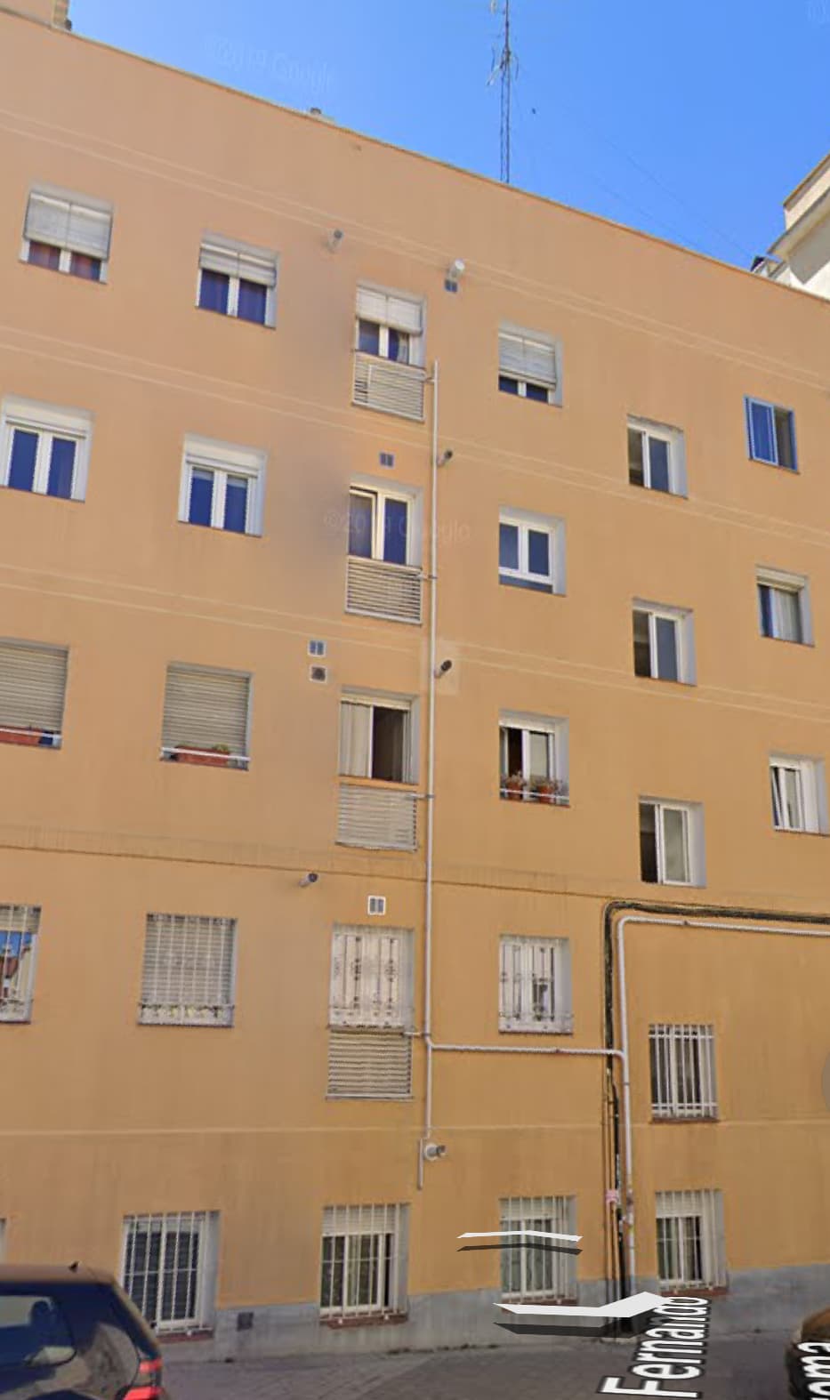

El auténtico problema de madrid, las auténticas fachadas feas, son todos estos edificios de posguerra.
Vale, entonces sí que hay un buen puñado de edificios feos y es posible que sean de esa época. ¿Era una cuestión de costes?

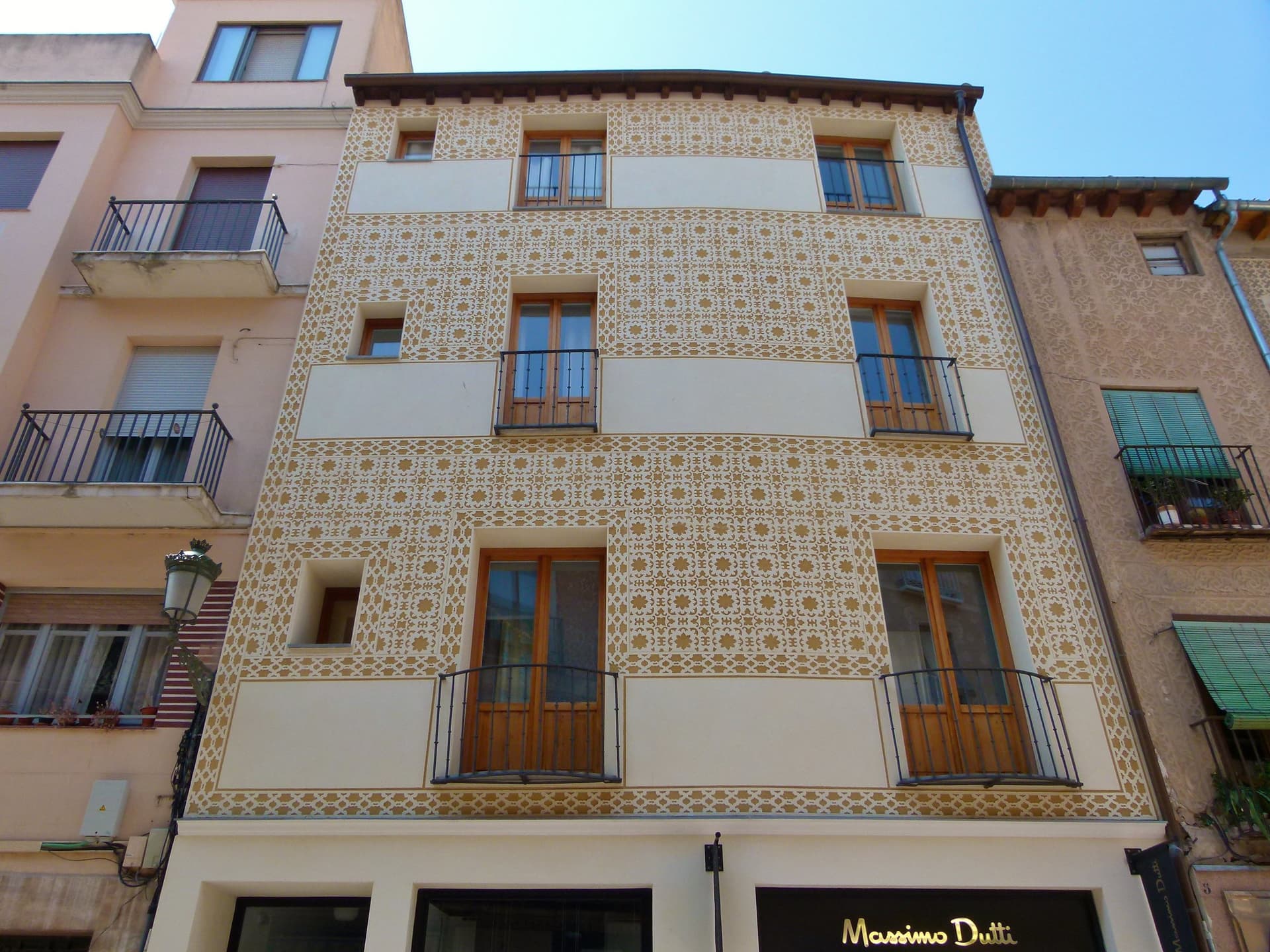

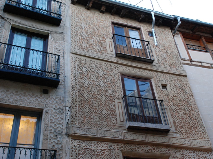

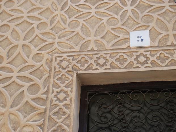

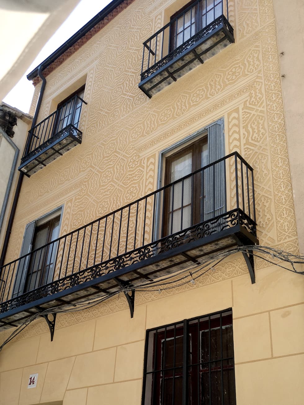

Hace poco estuvé en Segovia y me fije (por primera vez, debo estar medio ciego) en sus fachadas “esgrafiadas”: Una sencillísima y humilde técnica que se popularizo porque era barata y de gran resultado estético, donde se aplica una primera capa de enfoscado y sobre ella una capa de enlucido más fino con diferente coloración, sobre la que se dibuja un motivo, el cual se talla hasta alcanzar la capa inferior de mortero. Esta técnica se puede hacer de forma tradicional, dibujando a pelo, con la problemática de encontrar a los artesanos o albañiles capaces de hacerlo, o se puede hacer con plantillas más industriales, con costes bajos de ejecución.
¿Por qué es prácticamente inviable encontrar ejemplos como estos hoy en día en edificios contemporaneos?

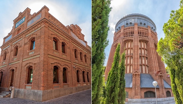

¿por qué hemos pasado de una tradición mudejar hasta bien entrado el siglo XX, donde se hacían interesantisimos aparejos de ladrillo, creando elaborados patrones, aleros, arquerías, simplemente modificando la posición de sencillos ladrillos de tejar, a una tradición de edificaciones masivas de ladrillo sin ningún tipo de tratamiento formal: Paredón de ladrillo y hueco rectangular con carpinteria anodina hasta el infinito. Sin cornisas, ni grecas, ni arcos, con horrorosos cargaderos de acero sin los bellos dinteles de ladrillo típicos de nuestra arquitectura.
¿Como se acepta que “esto es pasado”?

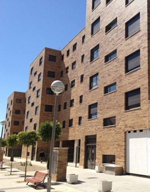

y esto otro es presente y no hay vuelta atrás:

Si bueno, esa parte es obvia, pero no es solo eso, hay algo más…profundo en el asunto. Hay soluciones como las que expongo que no son más caras, o en el peor de los casos no son sustancialmente más caras. (hacer un esgrafiado no debe ser más caro que hacer una rehabilitación SATE gris y tristona en un edificio de extrarradio)

Para los edificios de posguerra es que no había nada con lo que construir, es un tema de escasez, casi de miseria.

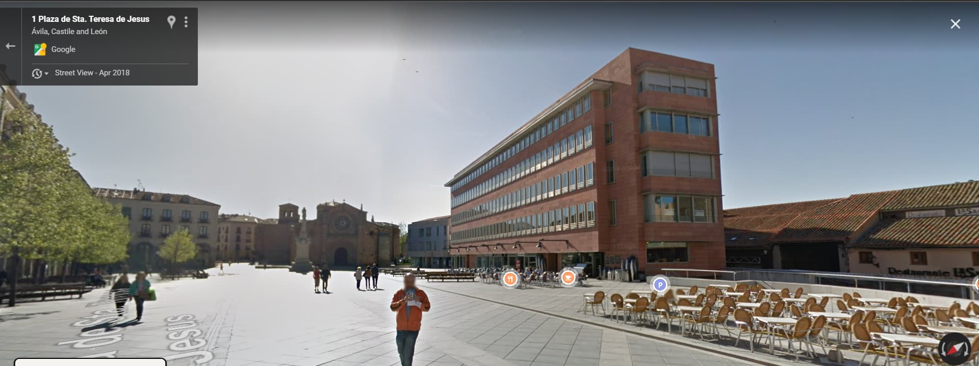

Otro ejemplo de fachada que dudo que alguien considere interesante.
Edificio en Móstoles de nueva construcción con balcones a la madrileña.
A mí me parece horrendo y terriblemente cutre. Casi al nivel del truño que se marcó en Ávila… Ojalá llegue un día en el que no me de ansiedad cada vez que leo que se va a hacer un proyecto nuevo en el centro.
Hombre, es que sin proyecto de ciudad (el PGOUM no es un proyecto de ciudad) y sin apostar por buenos equipos ni buenos edificios, no se hacen cosas buenas.
Plaza de España peca de cutre, las nuevas dotaciones pecan de cutre, lo del Mahou-Calderón peca de cutre… Hemos pasado en Madrid de una ambición por la arquitectura de autor y los mega proyectos al absoluto contrario.
