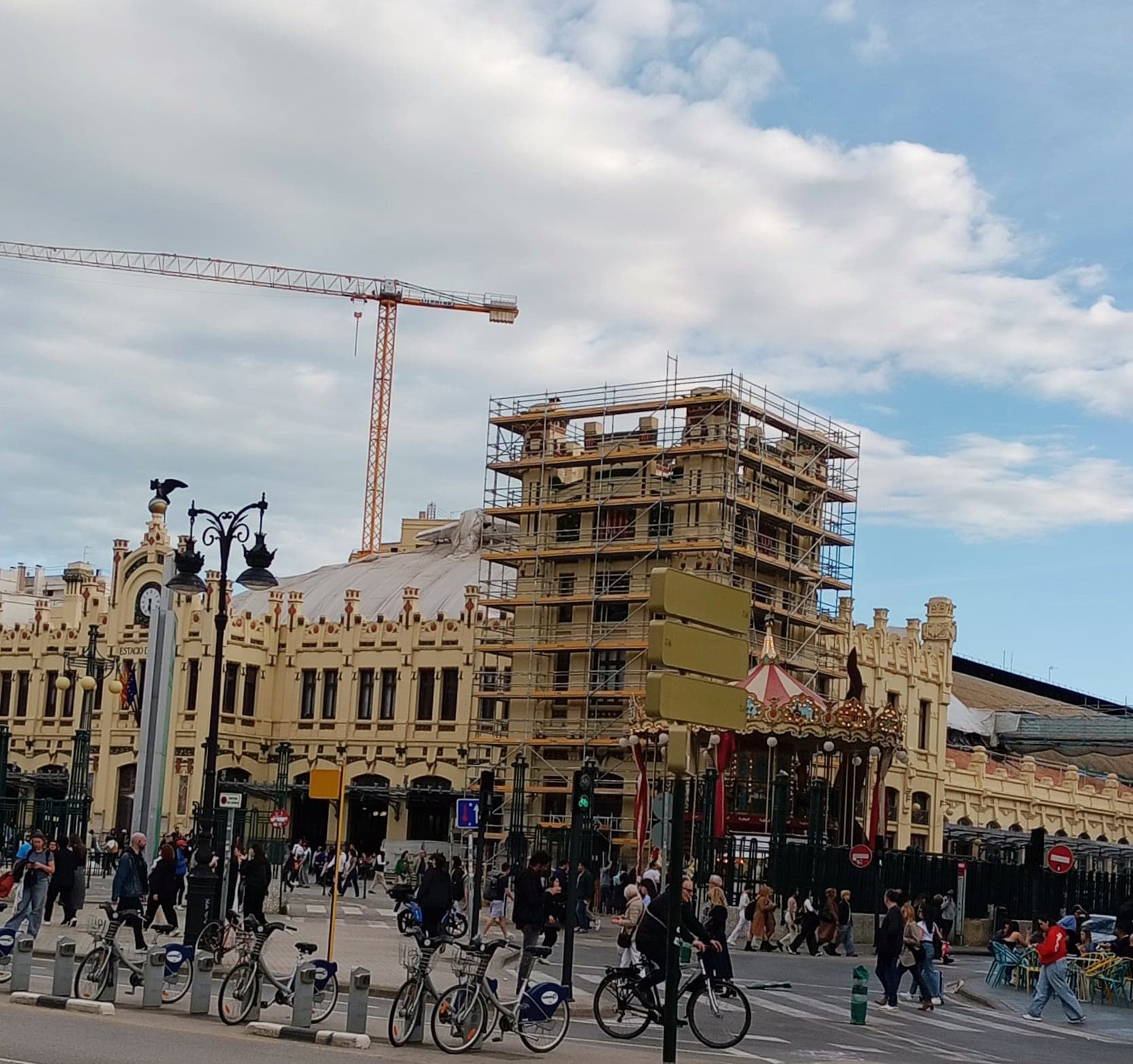

En cuanto a la Estación del Norte se está haciendo una obra partida en 3.

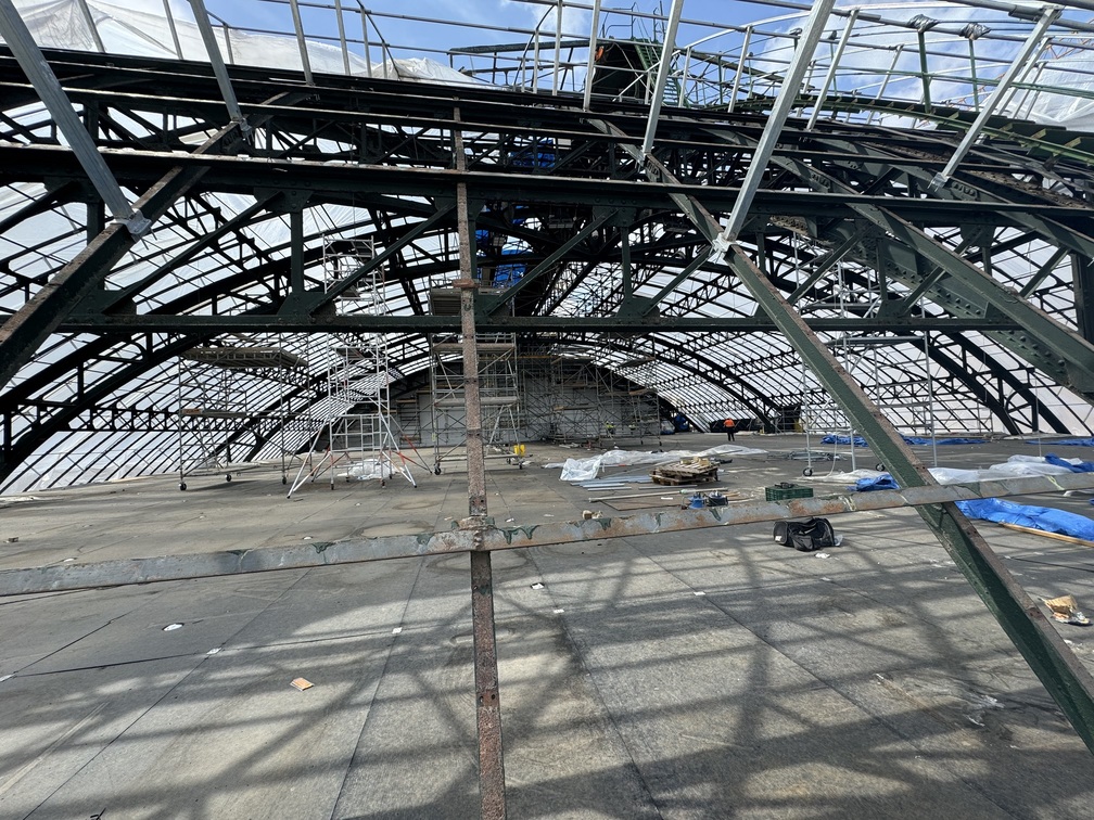

  • Marquesina histórica, que comprende las naves laterales de la estación
  • Cubiertas, que incluye la cubierta que era de amianto y se va a cambiar por una más luminosa pero también incluye la ampliación de andenes
  • Fachadas, tanto interiores como exteriores

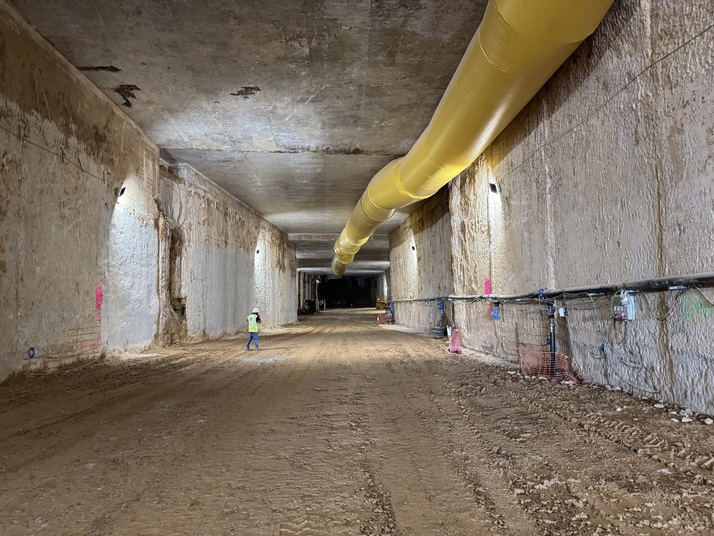

Los primeros 250 m del túnel ya se dan por acabados…
Adif completa el primer tramo del túnel ferroviario del Parc Central

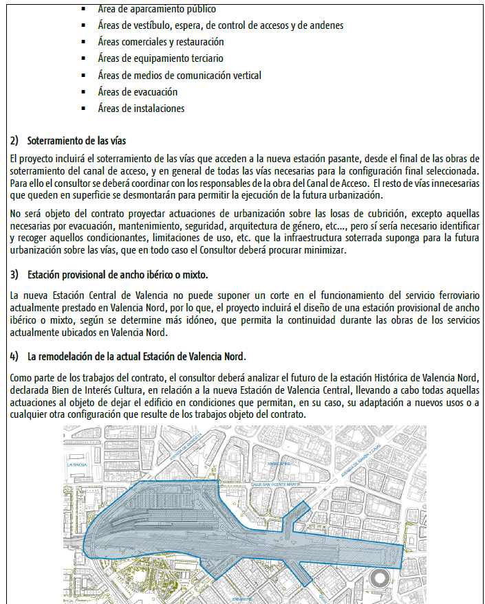

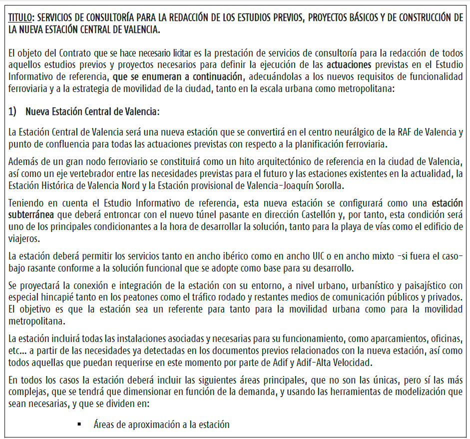

Licitados los Servicios de consultoría para la redacción de los estudios previos, proyectos básicos y de construcción de la nueva Estación Central de Valencia.
Contrataciones del Estado: Error

El túnel ferroviario del Parc Central de València coge velocidad con el reto final del derribo del puente de Giorgeta
  • El ministro Óscar Puente visita el canal de acceso dos años después del inicio de las obras y con el objetivo de **acabar en 2028 “a pesar de las complicaciones”
  • El acuífero, los cimientos del “scalextric” y el colector sur complican **“la infraestructura más importante después del nuevo cauce del Turia”
  • En breve arrancarán los trabajos del vestíbulo elevado de la Estación Joaquín Sorolla
Fuente: El túnel ferroviario del Parc Central de València coge velocidad con el reto final del derribo del puente de Giorgeta

Reforma de l’Estació de Nord.
¿Están empezando o acabando? :thinking:
Esto, va junto a lo que ya llevan tiempo haciendo con la marquesina histórica, pero en este caso empezando

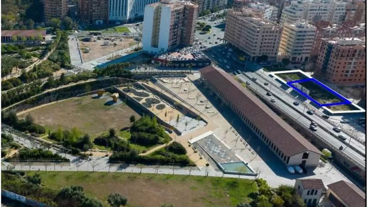

Subastan por nueve millones las dos últimas parcelas edificables del Parc Central
Se podrán construir casi un centenar de vivienda de renta libre
Fuente: Subastan por nueve millones las dos últimas parcelas edificables del Parc Central
Renta libre, supongo que se las quitarán de las manos, y no quedará la subasta desierta…
