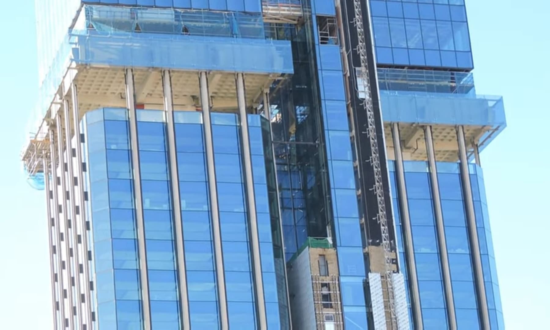

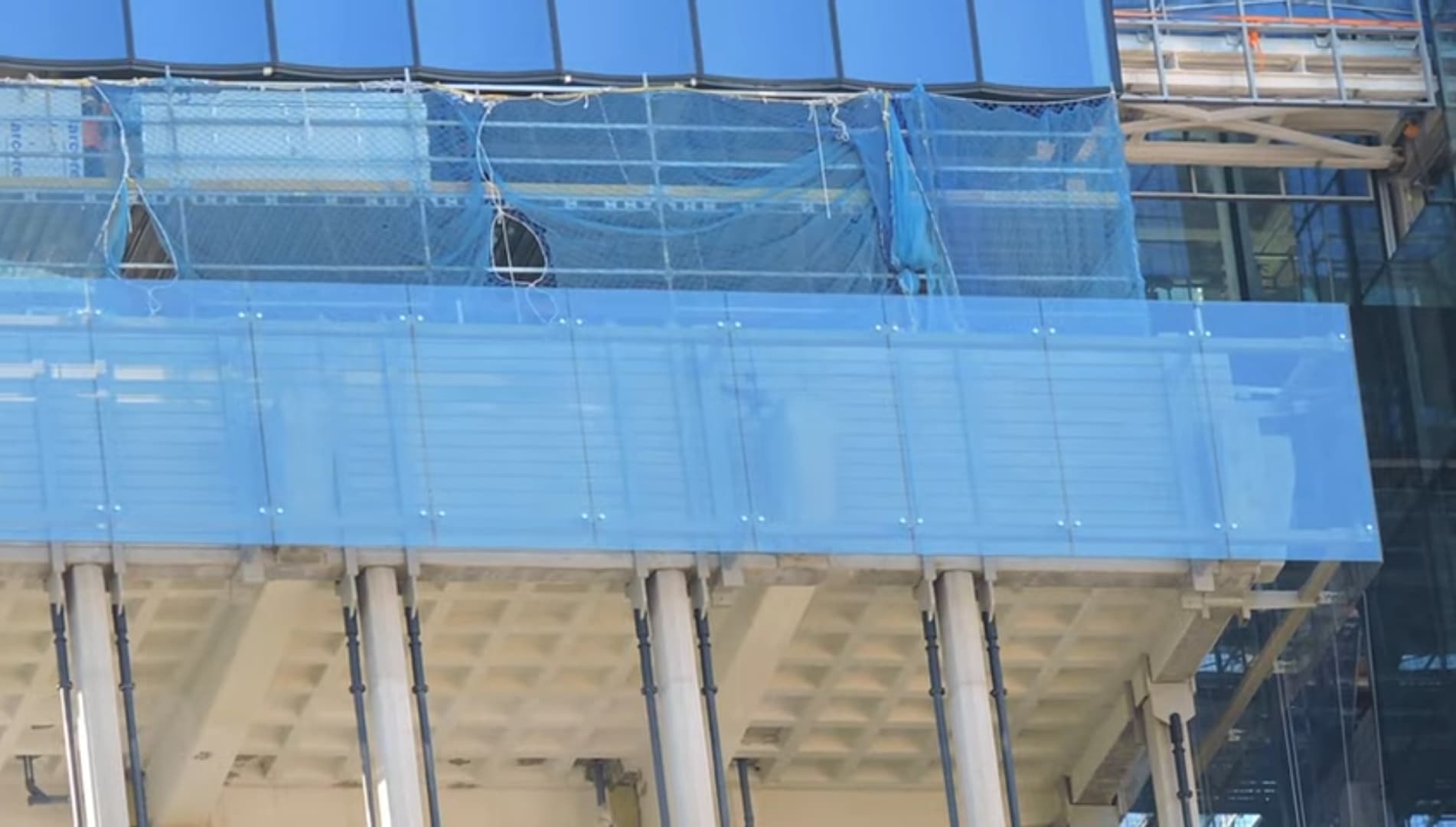

Vaya fotón que os regalo.
Los vidrios de la cercha transparentan de tal forma que son absurdos.

Los rascacielos con fachadas portantes, como Torre Picasso o las extintas Torres gemelas, tampoco tienen pilares en el espacio entre los núcleos y las fachadas. La ventaja viene más bien en que al utilizar acero a tracción para colgar los forjados, las secciones de los elementos estructurales son menores que los pilares a compresión, y permiten más cantidad de fachada acristalada.
El pero es un coste de construcción mucho mayor y más complejo.
Ahora que le he estado dando vueltas al tema, me pregunto qué tal funcionan estos edificios de forjados colgados en caso de terremoto de cierta magnitud, ya que intuyo un importante esfuerzo de cizalladura en la base del fuste central.

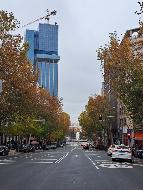

Las torres hace unas horas
23 Me gusta
De lejos queda el añadido bastante mal
Me asombra lo cantoso que es ese añadido desde tantos sitios.
Da lo mismo que sea el Retiro, el Parque de San Isidro u otros que ahora no recuerdo pero que me han sorprendido.
Cada vez me gusta menos esa intervención. Y mata ese perfil castizo de torres (también la de Tlefónica, que se integra- cúpulas y chapiteles.
Hay que cuidar más las visuales de la ciudad.
