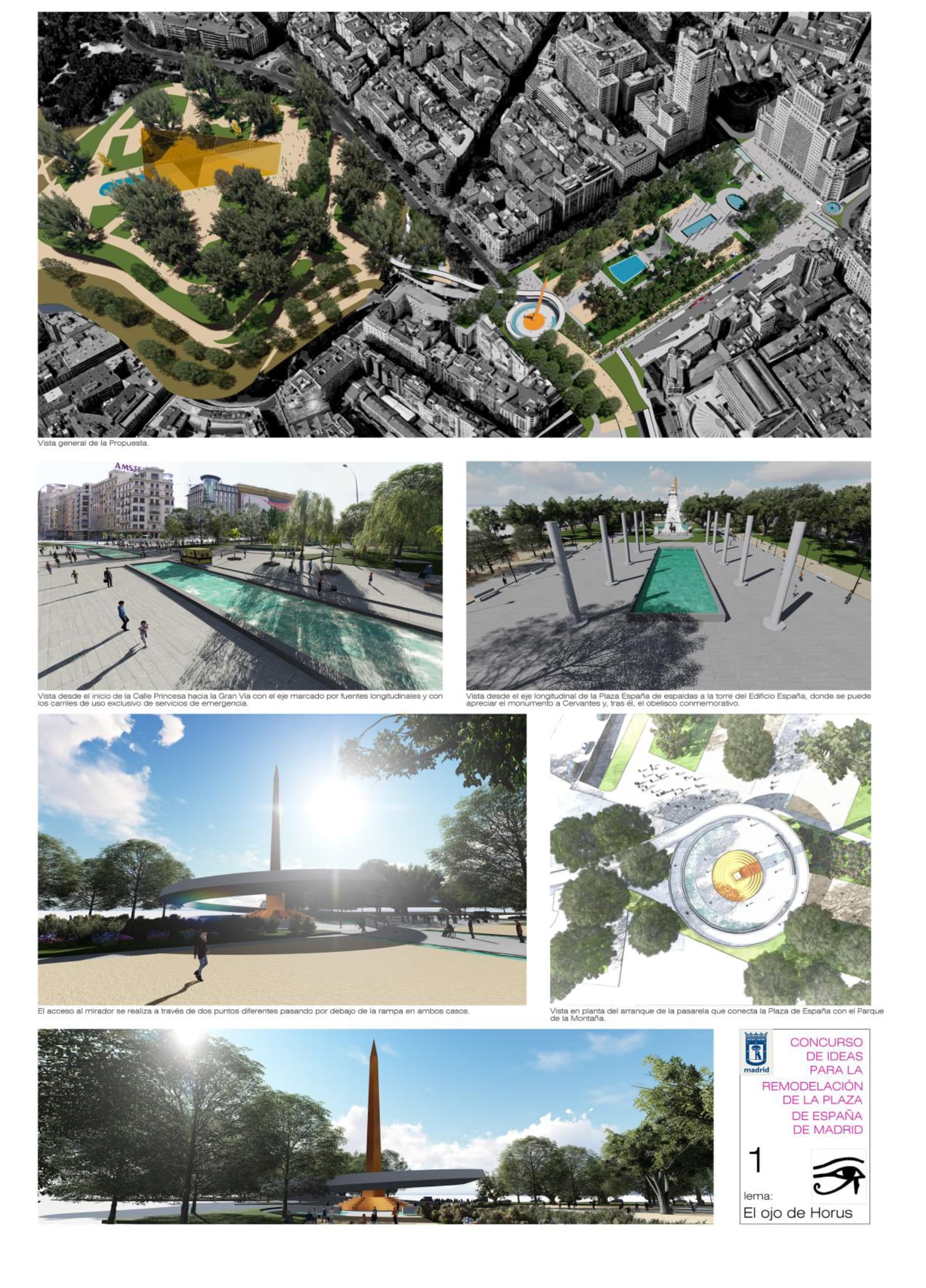

Uno de los proyectos para la reforma de plaza España ya planteaba esa idea de cubrir el templo con una pirámide.
El ojo de Horus (REF. 77) Remodelación de Plaza España

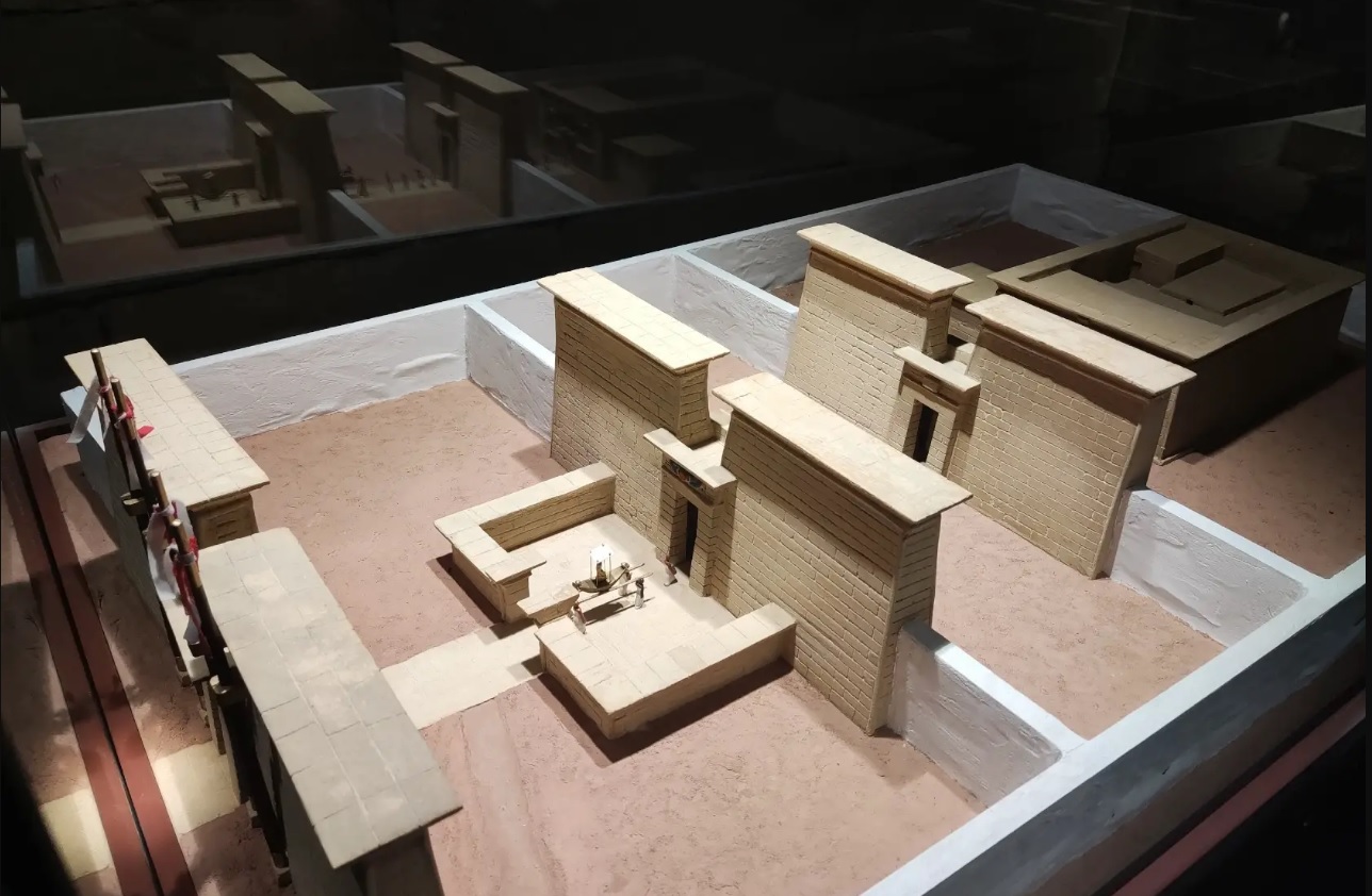

Quizá habría que partir de la base de que el templo no era como lo vemos hoy. Formaba parte de un conjunto mucho más grande y no era algo exento ni estaba rodeado de agua. Lo que tenemos ahora es una interpretación muy escenográfica pero poco real. Si realmente se hiciese algo que fuera fiel a su historia, se perdería la postal pero serviría de base a un posible proyecto de cubrición.
Así era el templo original, con las puertas que conocemos formando parte de unos pórticos de mayor tamaño embebidos en muros. Nos hemos acostumbrado a ver el templo en un espacio abierto y un fondo estupendo para las fotos, pero eso está muy lejos de cómo debería ser.
