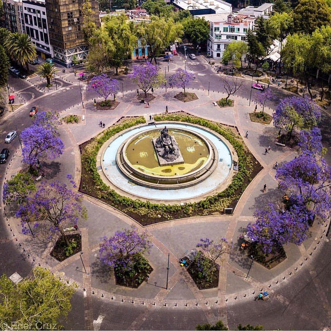

Quizá en Madrid se podría hacer algo similar a lo que tienen en México ensanchando el entorno que rodea a la fuente:
Pero a esto le veo dos problemas:
  1. Resolver la accesibilidad peatonal a la fuente. Para ello habría que crear algunas galerías subterráneas pues crear pasos de cebra en Cibeles quizá suponga el colapso de la movilidad con retenciones continuas en Alcalá, Paseo del Prado, etc. No creo que alguien quiera eso.

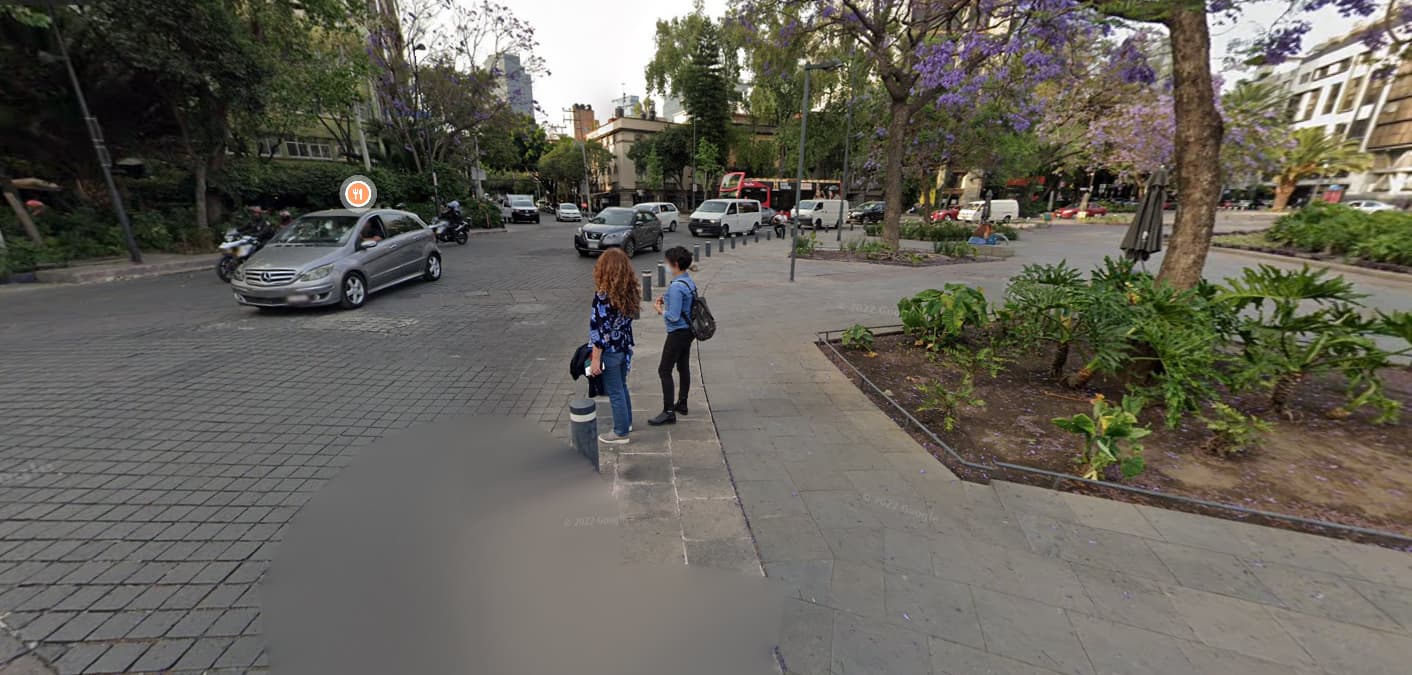

    De nuevo en México los peatones cruzan sin pasos de cebra, esto en Madrid creo que es impensable:

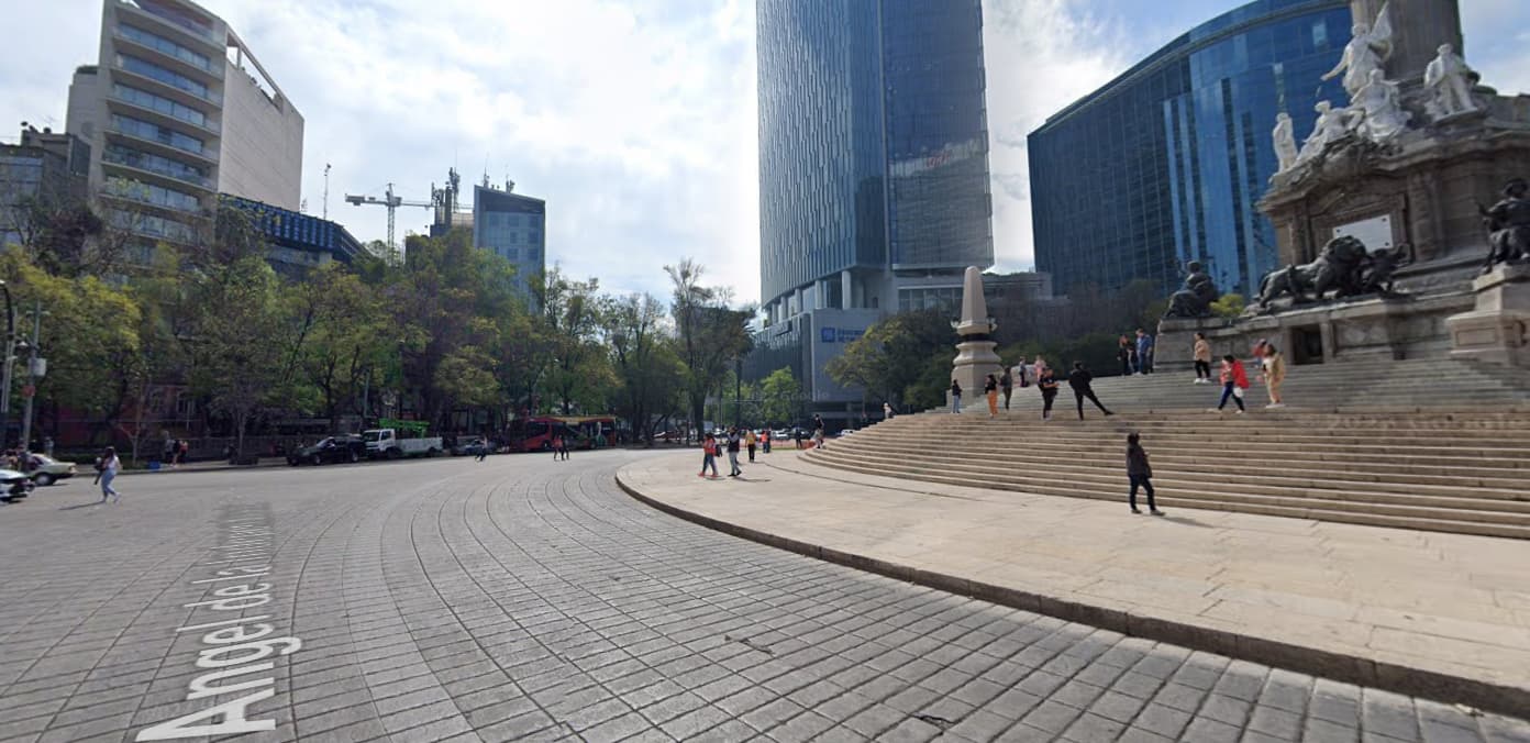

Ángel de la Independencia:
  1. No se ha valorado que efecto tendría sobre la movilidad reducir tan solo dos carriles, que es lo que decía antes. Viendo el tráfico continuo que hay deduzco que sería importante.

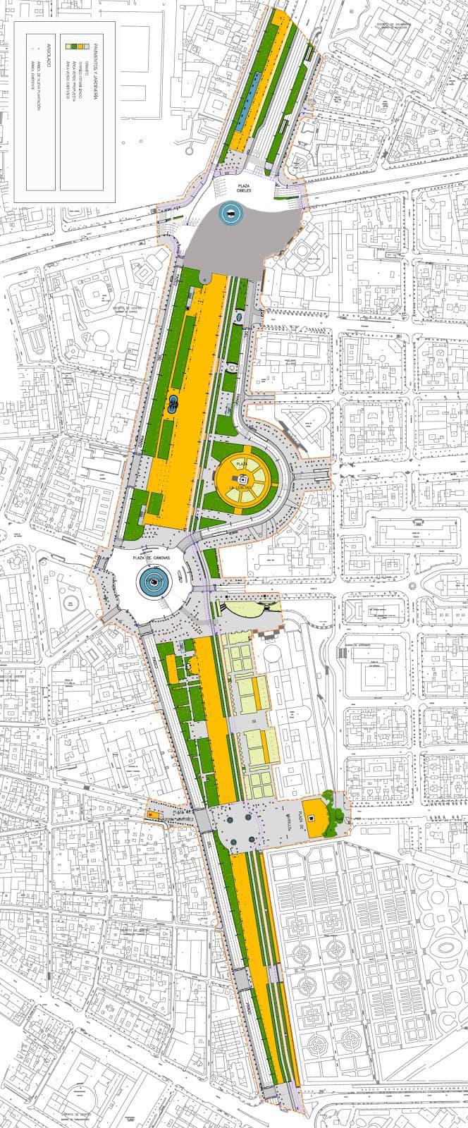

Esto creo que ya lo ha propuesto alguien por aquí. Aprovechando la reducción de carriles en el tramo de Alcalá entre Cibeles y Gran Vía, y apostando por una reducción también en el tramo hasta Puerta de Alcalá, partiendo del proyecto de Siza (independientemente de que guste más o menos el diseño de mobiliario y acabados es el mejor proyecto posible conocido hasta ahora) se podría derivar todo el tráfico al norte de la fuente y crear una gran plataforma peatonal (ajardinada, etc.) que enlazase el salón del Prado con el espacio ante el Ayuntamiento. Habría que modificar zonas, como el espacio donde están ubicando el pebetero (tendría fácil reubicación en la zona creada). Perdón por el cutre apaño, lo he hecho rápido mientras estoy con un proyecto, no me ha dado para más…
Es infinitamente mejor a lo que tenemos en Madrid (el entorno de la plaza y poner adoquinado alrededor de ella). Y eso que se ve que está en un barrio discreto de la capital mexicana.
Podríamos convertir la calle Alcalá y el Paseo de Recoletos en ejes con uno o dos carriles por sentido, desmantelar paradas y líneas de autobús en Cibeles, adoquinar el entorno y entonces nos pareceríamos más a la Cibeles de México, si.
Ahora bien, creo que hay que pensar en las demás consecuencias.
Dos carriles por sentido creo que es algo asumible (con carril para transporte público). Las paradas actuales de Cibeles no están precisamente en el mejor sitio, también se podría pensar en una ubicación mejor. ¿Líneas de autobús? No sería necesario modificar nada. Lo que habría que hacer es ponerse realmente a pensar soluciones, que para eso hay urbanistas, ingenieros, etc. que lo hacen bastante mejor que los políticos, tomar decisiones, arriesgadas, si, pero es la única forma de que la ciudad avance y no se quede estancada en cómo estaba hace 50 años
