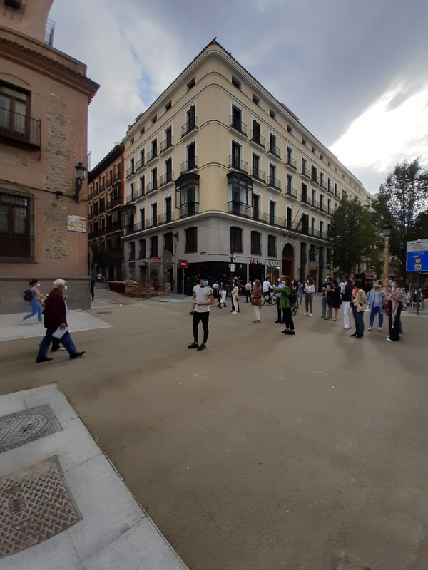

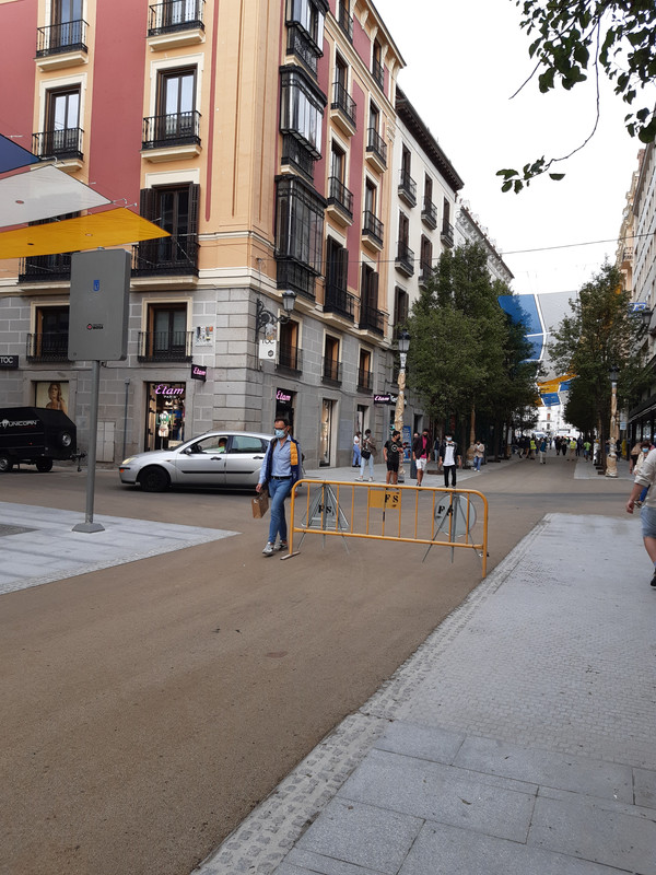

He de reconocer que cuando lo pusieron, el pavimento de rombos me pareción regulero y pretencioso, tambien adolecia del problema de la calidad y de no estar abujardado por lo que se rompia con frecuencia…
AHora lo echo de menos y lo extraño, el asfalto negro me parecia terrible, y este “microgranulado” o como quier que se llame me parece paleto barato e ingino para esa calle.
Prefeiria cuando habia que hacer todo en granito la verdad, se estaria prevaricando, pero al menos se hacia con clase…
Yo lo que no entiendo es que después del fiasco de Recoletos le sigan colando la guarrada del asfalto frío al ayuntamiento.
A lo mejor les da igual ocho que ochenta.
Si se queria poner asfalto lo mínimo sería emplear asfalto pulido, ademas si se quiere impreso. Lo ideal hubiera sido convinar varios tipos de acabados para integrarse lo mejor posible con las zonas de granito.

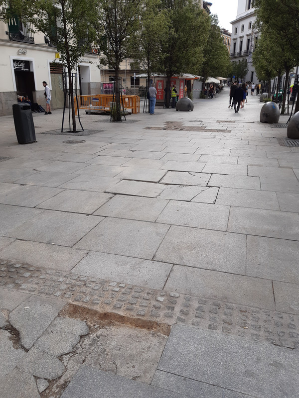

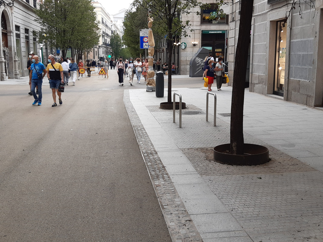

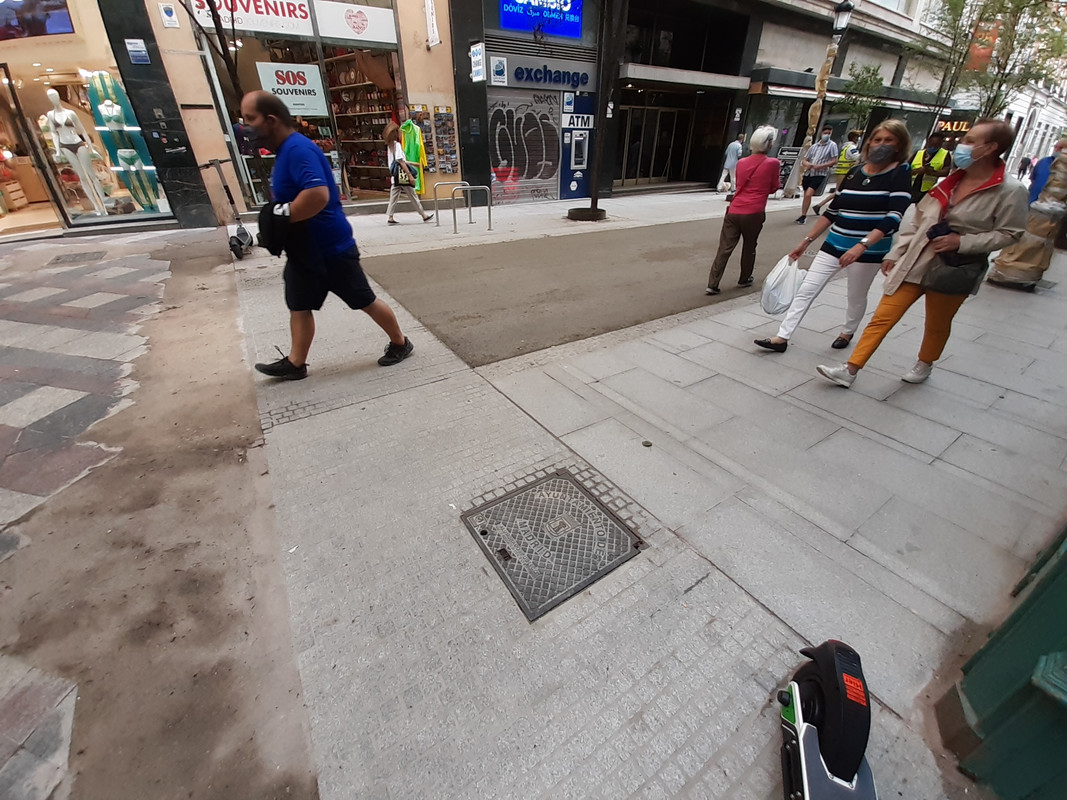

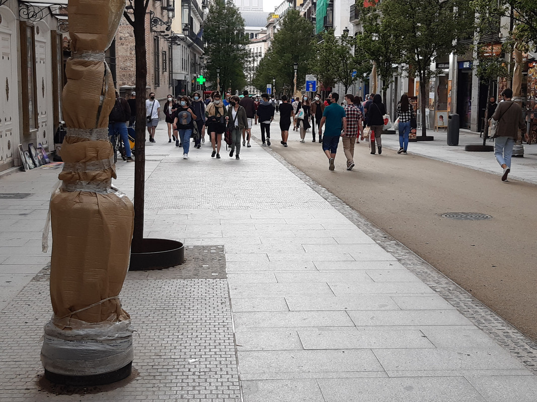

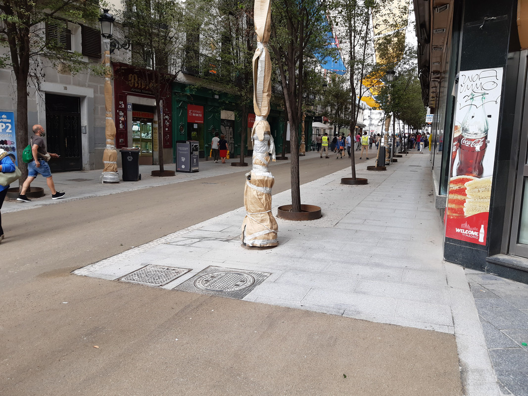

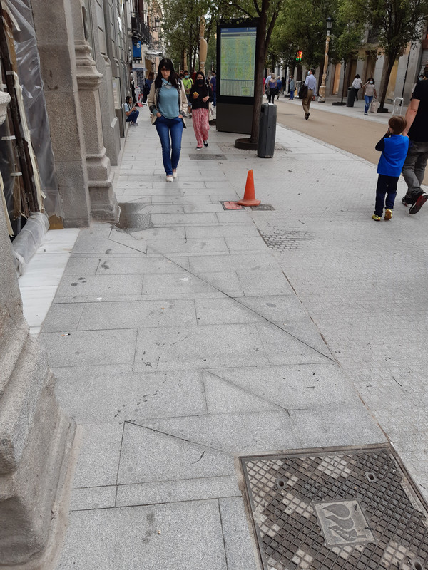

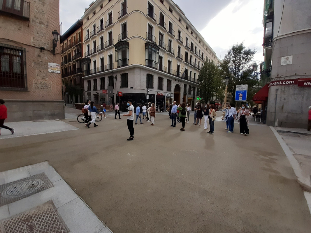

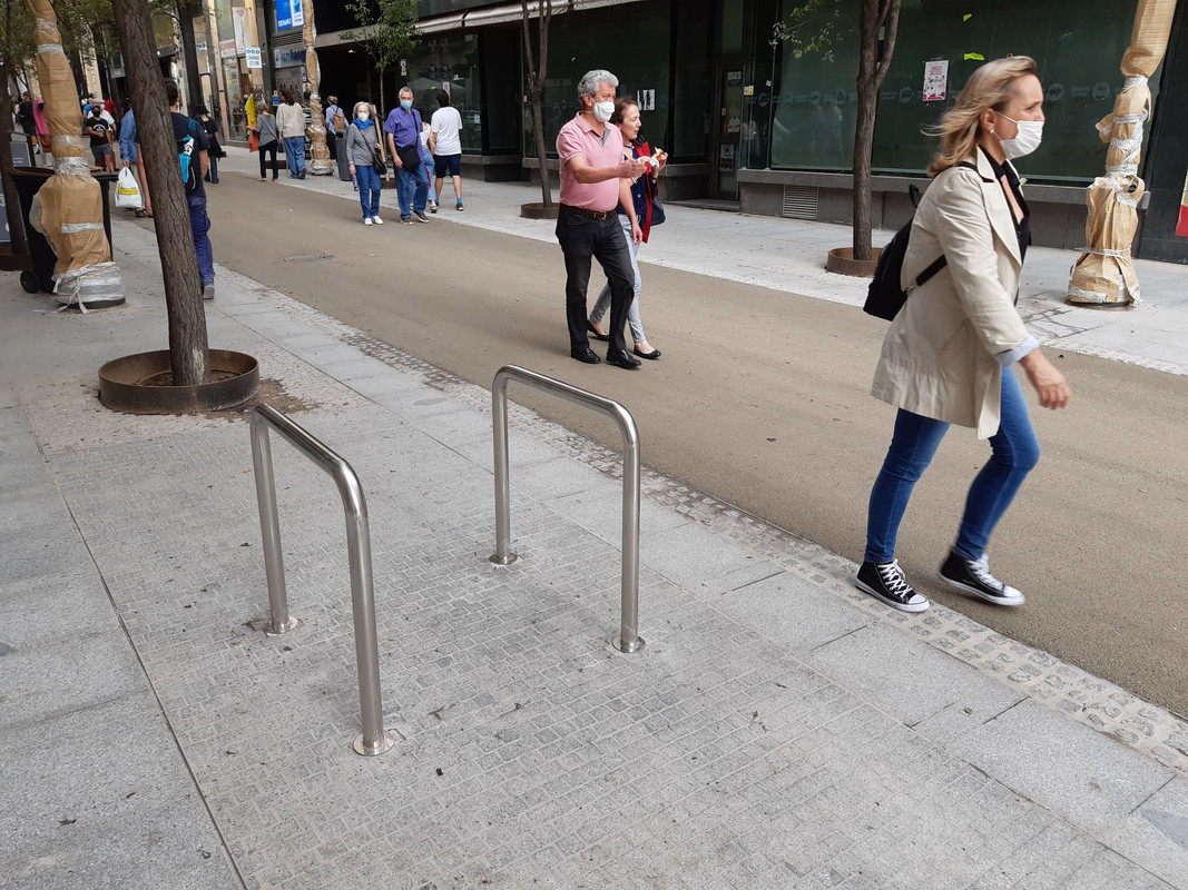

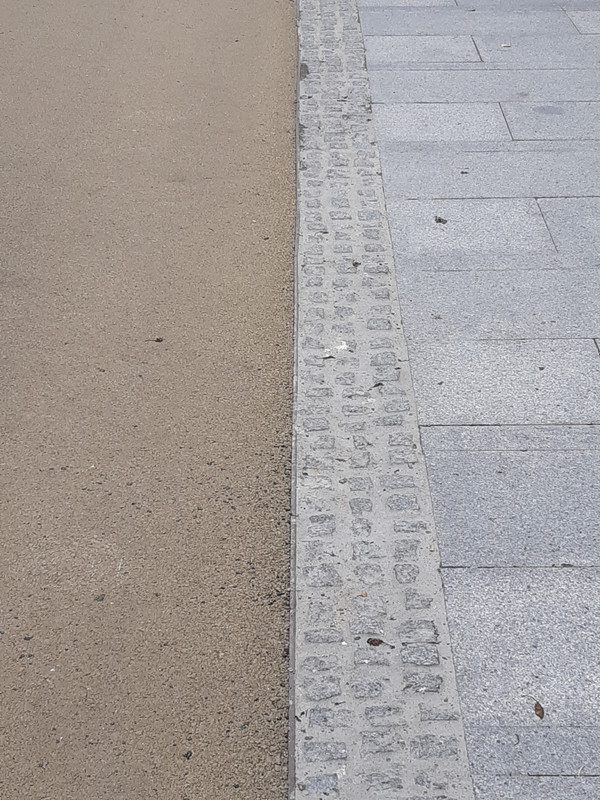

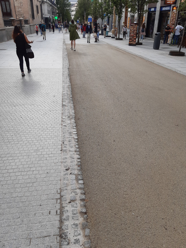

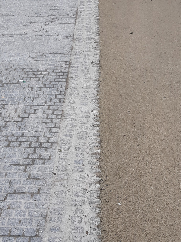

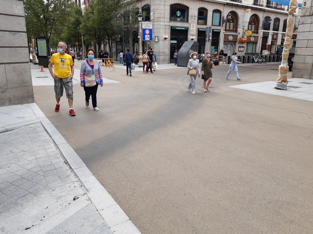

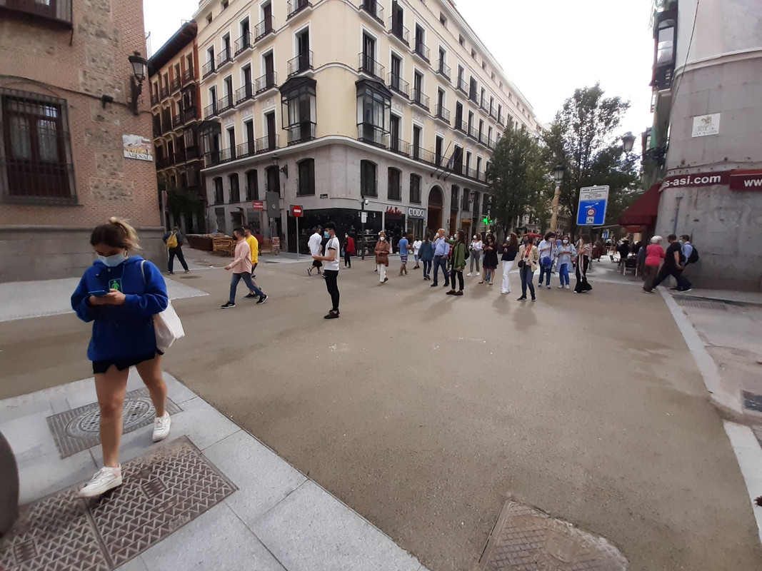

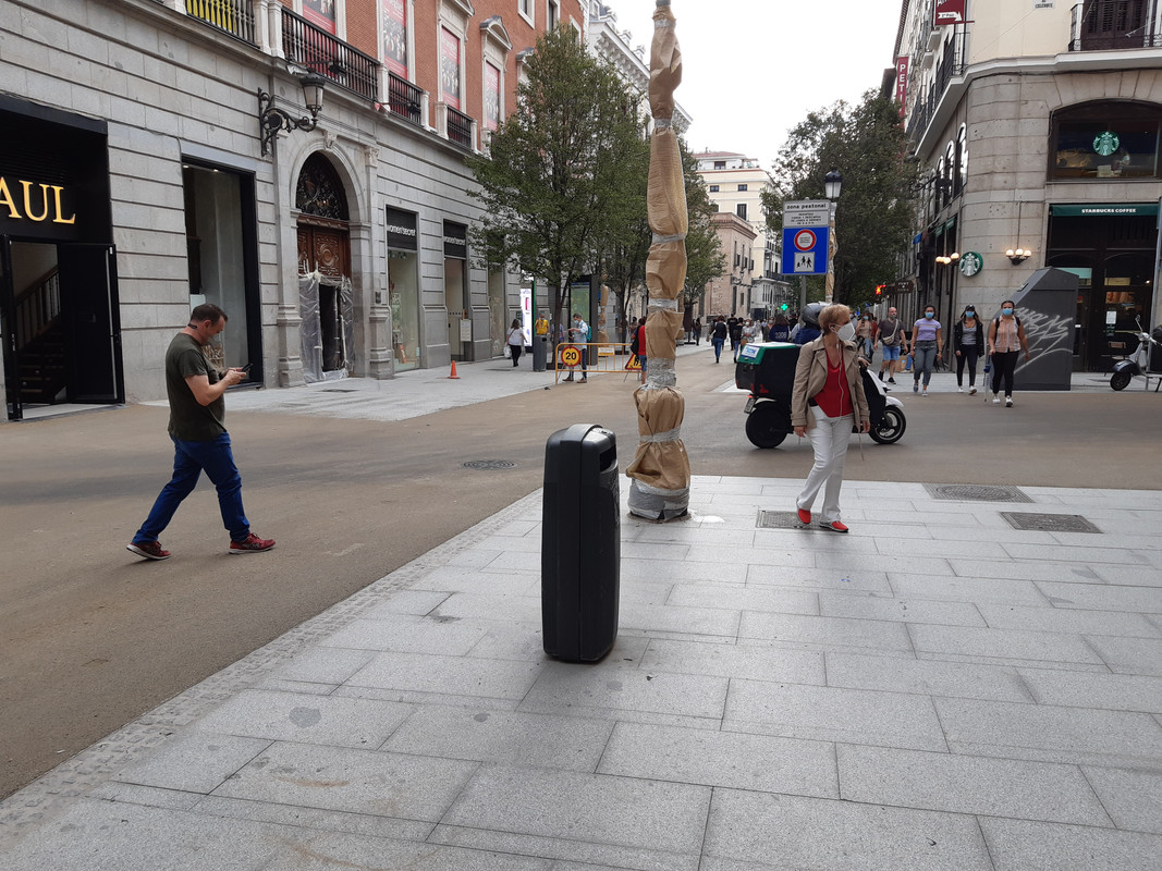

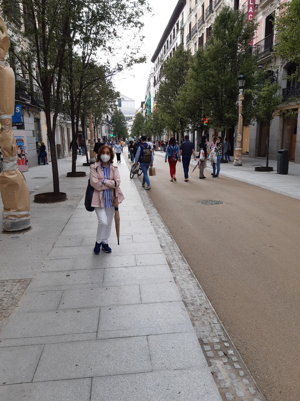

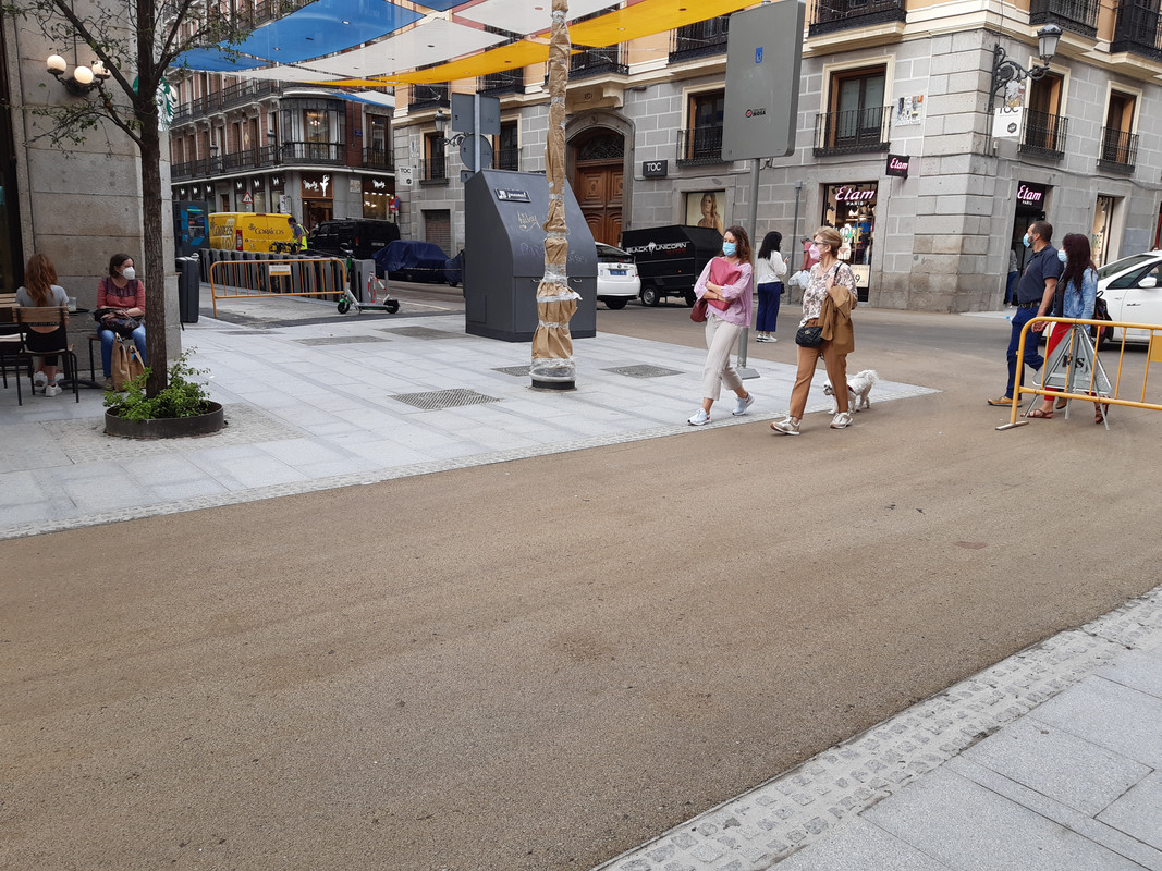

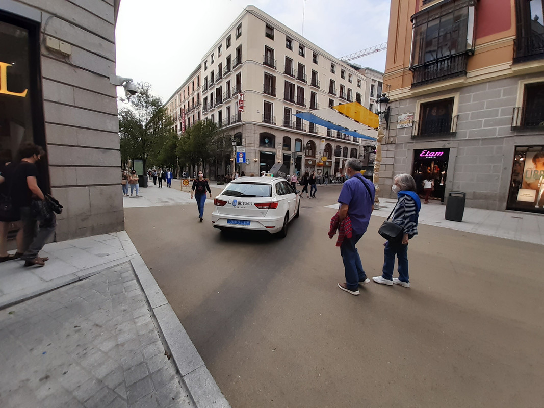

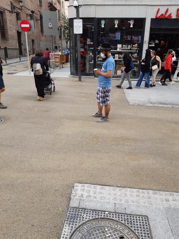

Hoy me he dado una vuelta intencionadamente por la calle para sacar unas cuantas fotos:

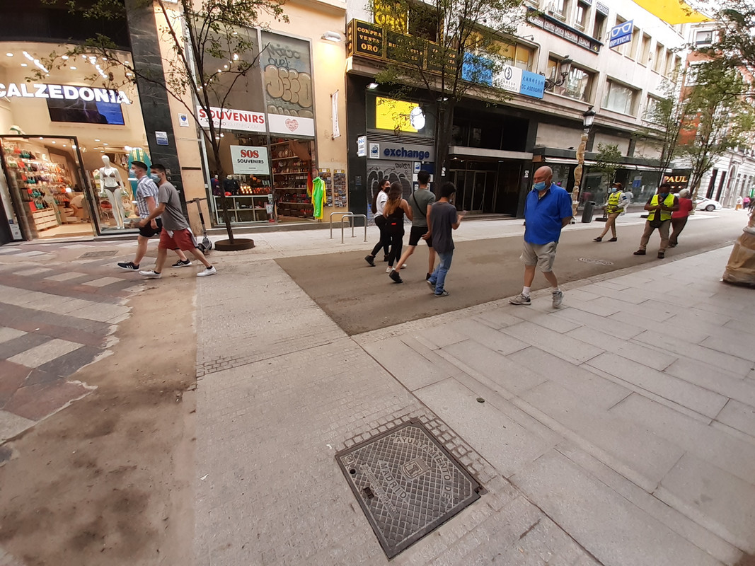

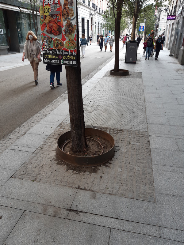

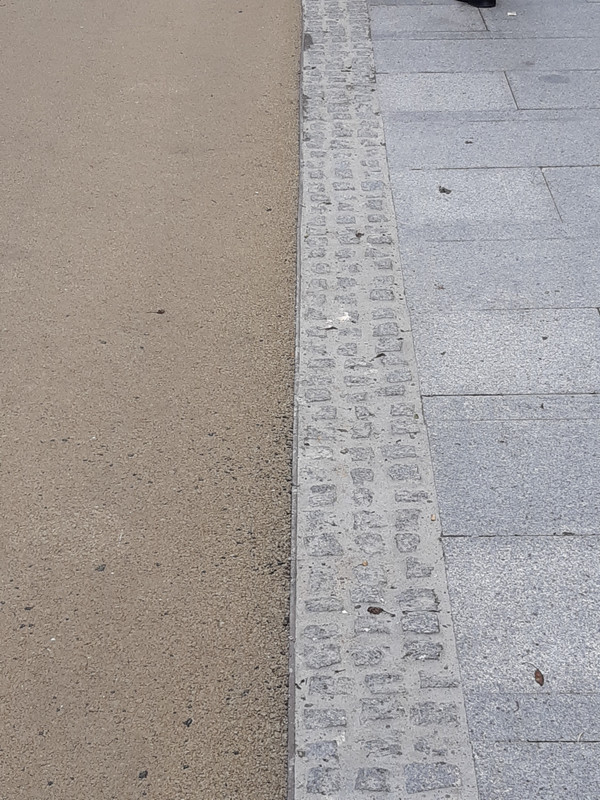

Lo de que el aglomerado remonte la línea de acero en algunas partes demuestra que la calidad y atención al detalle no ha sido el leit motiv de la obra…

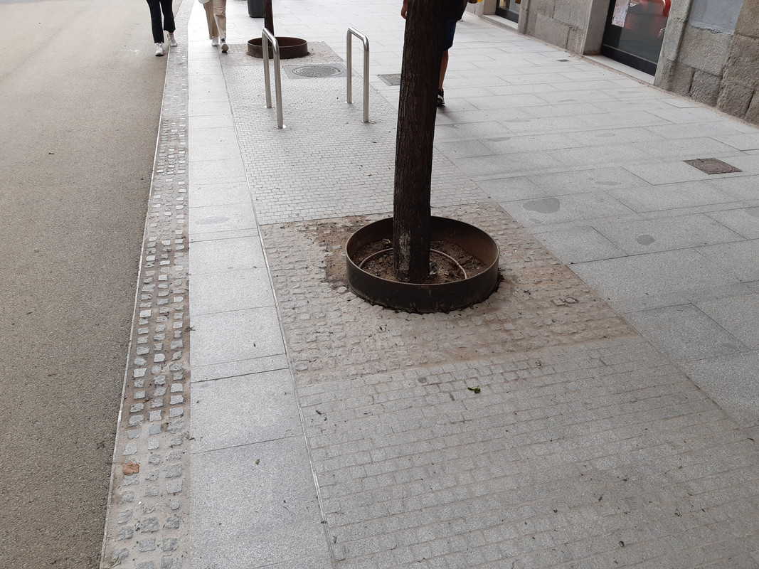

Mas que remontar creo que en uno de los bordes se olvidaron de poner la banda de acero que separaba el granito del aglomerado, aunque también puede ser lo que dices si no lo nivelaron bien. Saque una foto de cada borde para poner de relieve la diferencia:
De las peores intervenciones de los últimos tiempos en Madrid…

Diría que claramente se han olvidado de poner la banda metálica :sob:
La verdad es que me quedé con ganas de ver a algún albañil por la calle para preguntarle si se olvidaron de poner la banda metálica.

Lo del borde metálico no ejecutado es problema del ayuntamiento más que de la empresa constructora. Yo como arquitecto ante un elemento mal ejecutado reclamo que lo vuelvan a ejecutar tal y como está descrito.
Ahora, si el ayuntamiento hace vista gorda, o no esta expresado en documento alguno… Pues eso. Todos y cada uno de los desperfectos y las chapuzas que hacen, no son porque los presupuestos se den a la baja (tu dame el presupuesto que quieras). Aunque sea a la baja, si las descripciones de ejecución están descritas de forma adecuada…

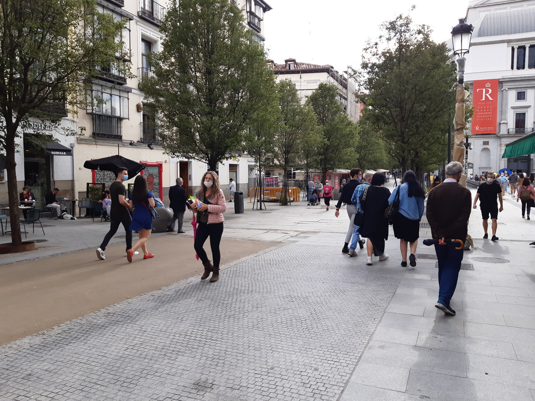

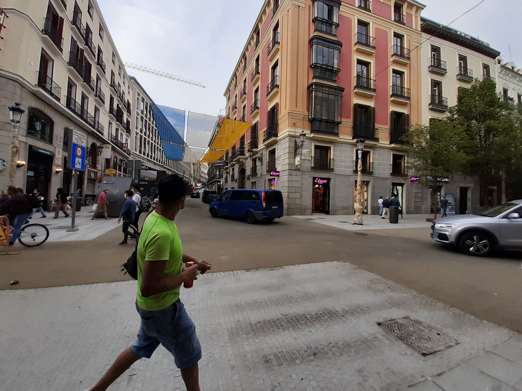

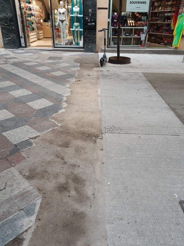

¿Qué es la zanja que se ve en la antepenúltima foto, a la altura del número 28?
Parece que se ha abierto después de haber asfaltado.
En esa zanja están colocando adoquinados cúbicos de modo que la banda central queda delimitada en sus bordes.
