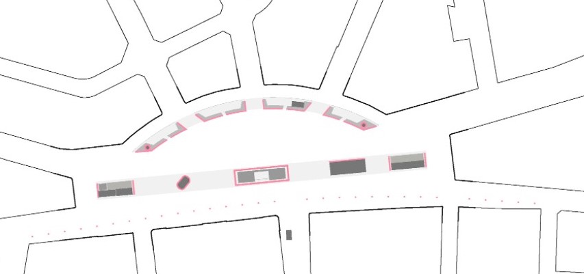

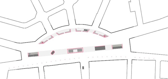

Como bien decís en las infografías, que la iluminación la señalan en rosa, limitan esta a:
  • El borde de los bancos petreos del arco.
  • La iluminación ornamental de monumentos (Oso, Mariblanca, Carlos III)
  • Laterales de los bloques de kioscos.
  • Perímetro de la fuente central
  • Una de las caras de la Entrada/Ballena del Cercanías
Además de una hilera de báculos de iluminación a lo largo de Mayor/Carrera de San Jerónimo.
Dudo que el entorno de la plaza (el vacío central) quede bien iluminado con estos elementos.
