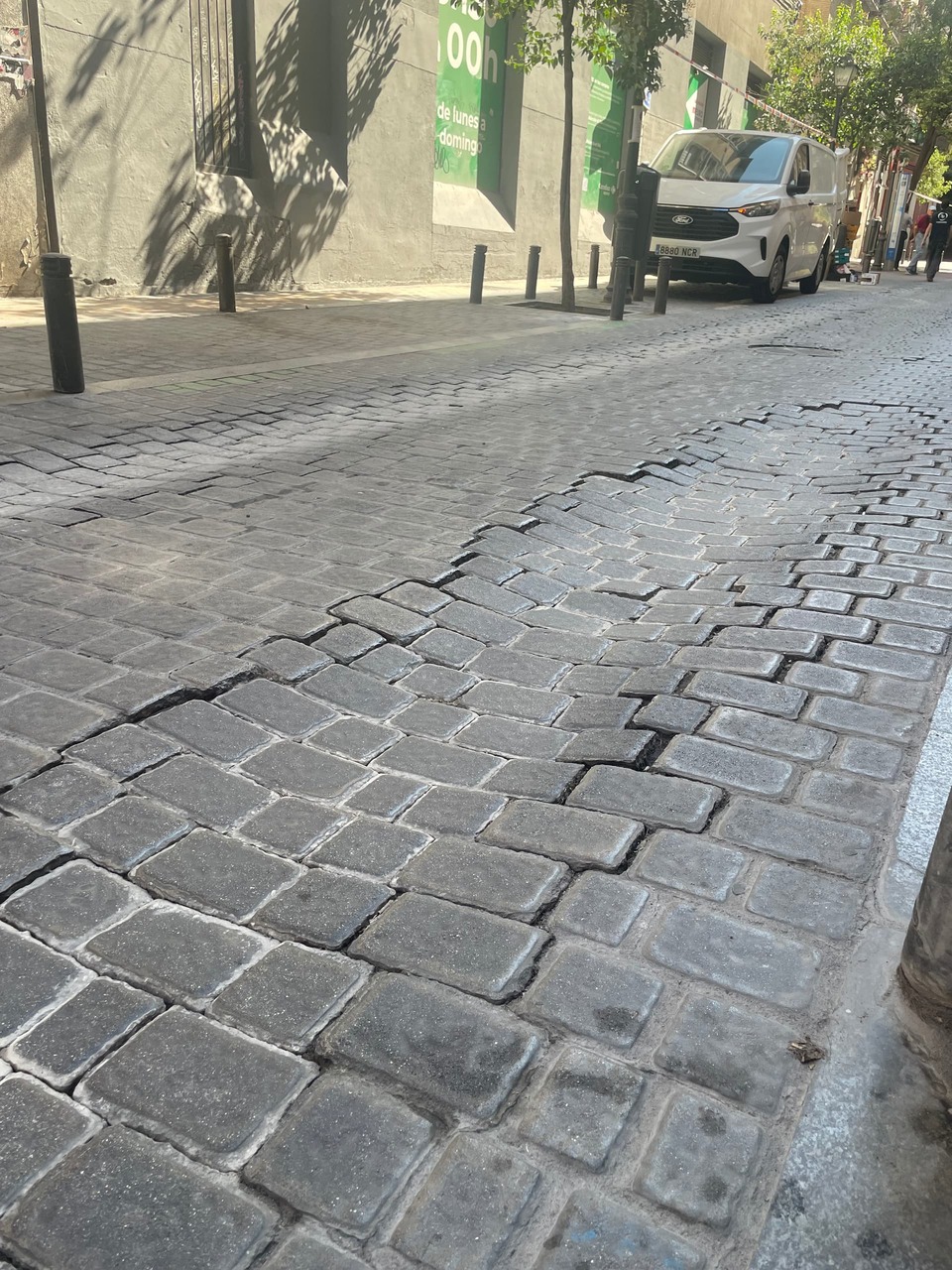

El asfalto debería estar prohibido en todo el centro , que el adoquinado se deteriore es porque pasan de poner mallado y echar el hormigón para luego desde esa base firme poner el adoquinado y eso se queda fijo durante décadas ,el asfalto para autopistas y calles de gran circulación pero en callejuelas del centro histórico es una cutrez , el adoquinado se deteriora porque lo colocan sobre arena , no son capaces de instalarlo bien .

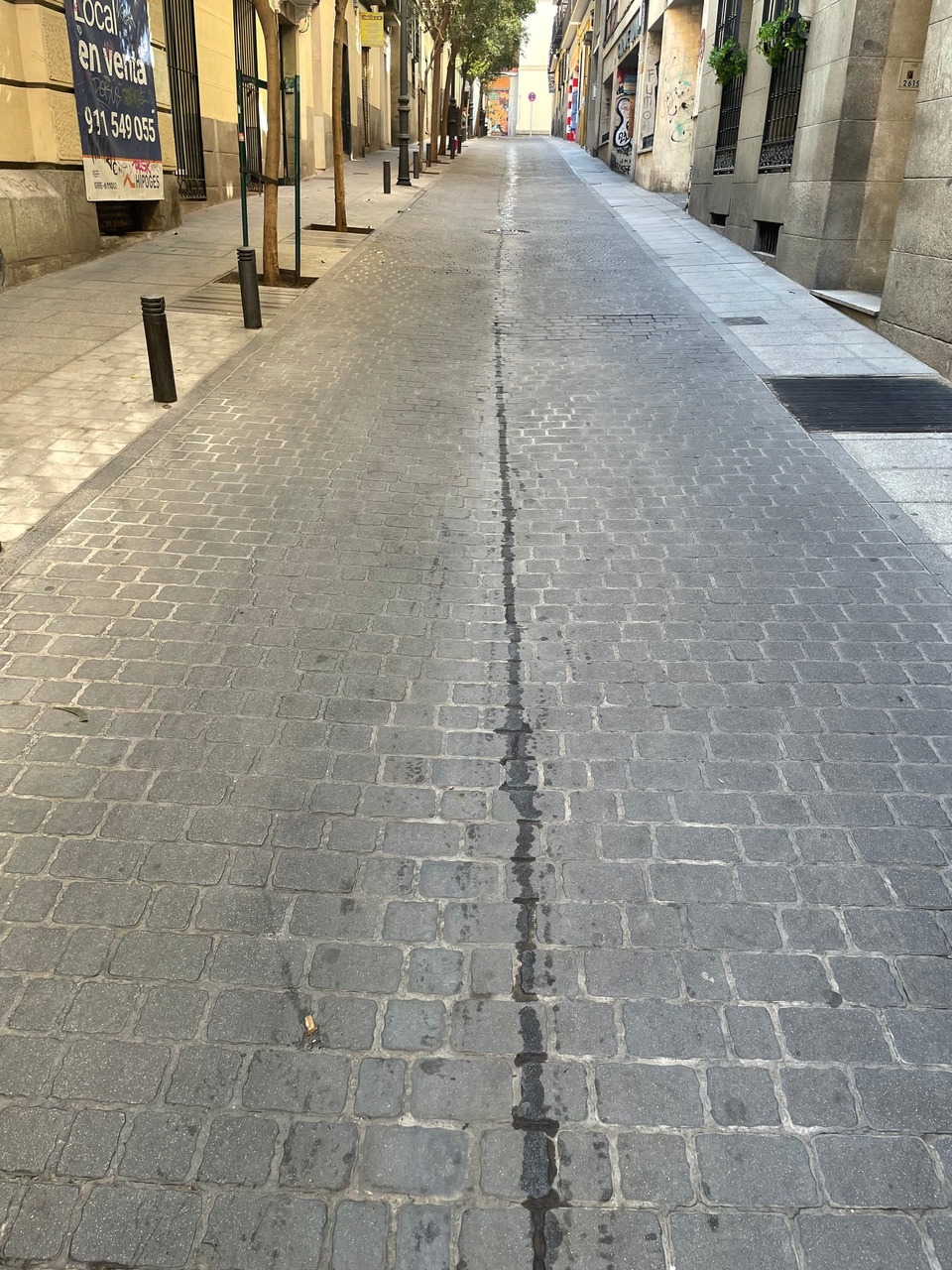

Así está el adoquinado de Pez
Y así está el de Pizarro, hecho al mismo tiempo
¿La diferencia? que por Pez hay un tráfico continuo y pasan todo tipo de vehículos

Teniendo en cuenta que el problema no es el adoquín, sino la base, ¿se ha realizado alguna vez algún mantenimiento que consista en levantar las zonas afectadas, reparar la capa de arena, y volver a colocar los mismos adoquines tal cual estaban? Porque lo de ventilarse toda la calle cada x tiempo, partes en buen estado incluidas, para cambiar el modelo de adoquín sin ninguna justificación aparente y que al poco falle de nuevo es bastante absurdo. ¿Tan difícil sería tener, yo que sé, dos o tres modelos de calles adoquinadas, y ajustarse a ellos haciendo reparaciones donde y cuando toque? De la misma forma que no tenemos 15 tipos distintos de calles asfaltadas. O se van reparando los puntos más degradados sin necesidad de levantar toda la calzada.

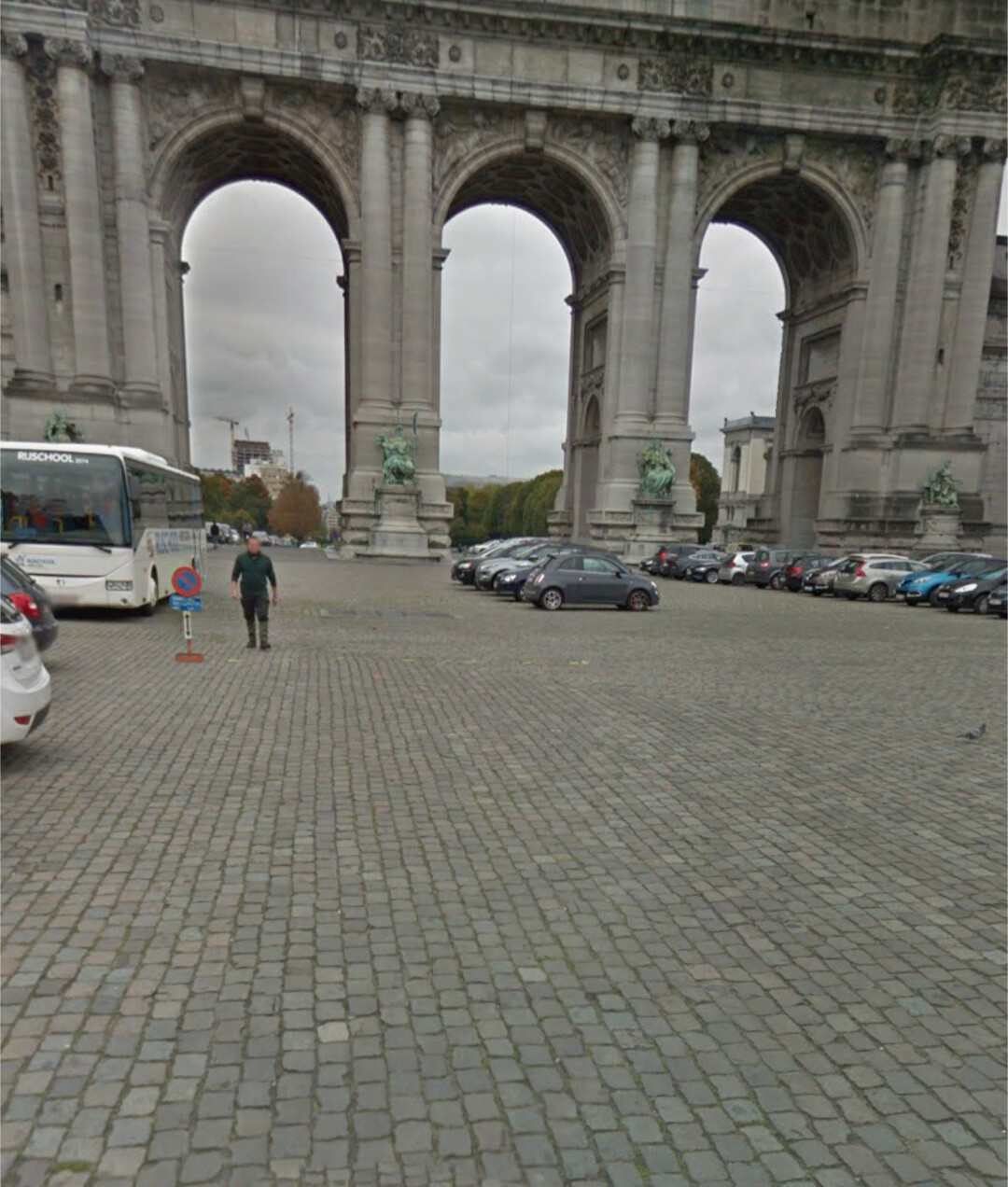

El concepto reparación ya es una mediocridad, en muchas ciudades europeas hay adoquinados que llevan más de un siglo sin levantar, y no creo que lo haya hecho un mago.

Hay un problema muy grande. Adoquinar una calle bien, supone un montón de pérdidas.
El contratista se lleva menos contratos,
Y aguien se lleva menos comisiones.
Un drama para las arcas de algunos. Mucho mejor que lo paguen las arcas municipales periodicamente, “y la ciudad sigue funcionando”.
Ese articulo (art. 40.81) del pliego de condiciones técnicas generales recoge la ejecución de adoquinado sobre base de arena, pero el siguiente articulo (art.40.82 ) recoge como debe ejecutarse el adoquinado sobre base de mortero, incluso recoge la resistencia que debe tener la base de hormigón en función del tráfico que soporte la zona.

El mejor adoquinado de Madrid esta bajo el asfalto de muchas calles, al estilo Castellana. He visto como fresan, pican y excavan sobre ellos y no se mueven un mm.
No solo existe una conspiración o abaratamiento, los operarios que los ponen rara vez saben lo que hacen, antiguamente tenían muchos km de espaldas poniendo adoquines buenos. Si compras mano de obra de x sitios acabas teniendo acabados de x sitios, especialmente cuando nadie supervisa como se debe, que suele ser lo común.

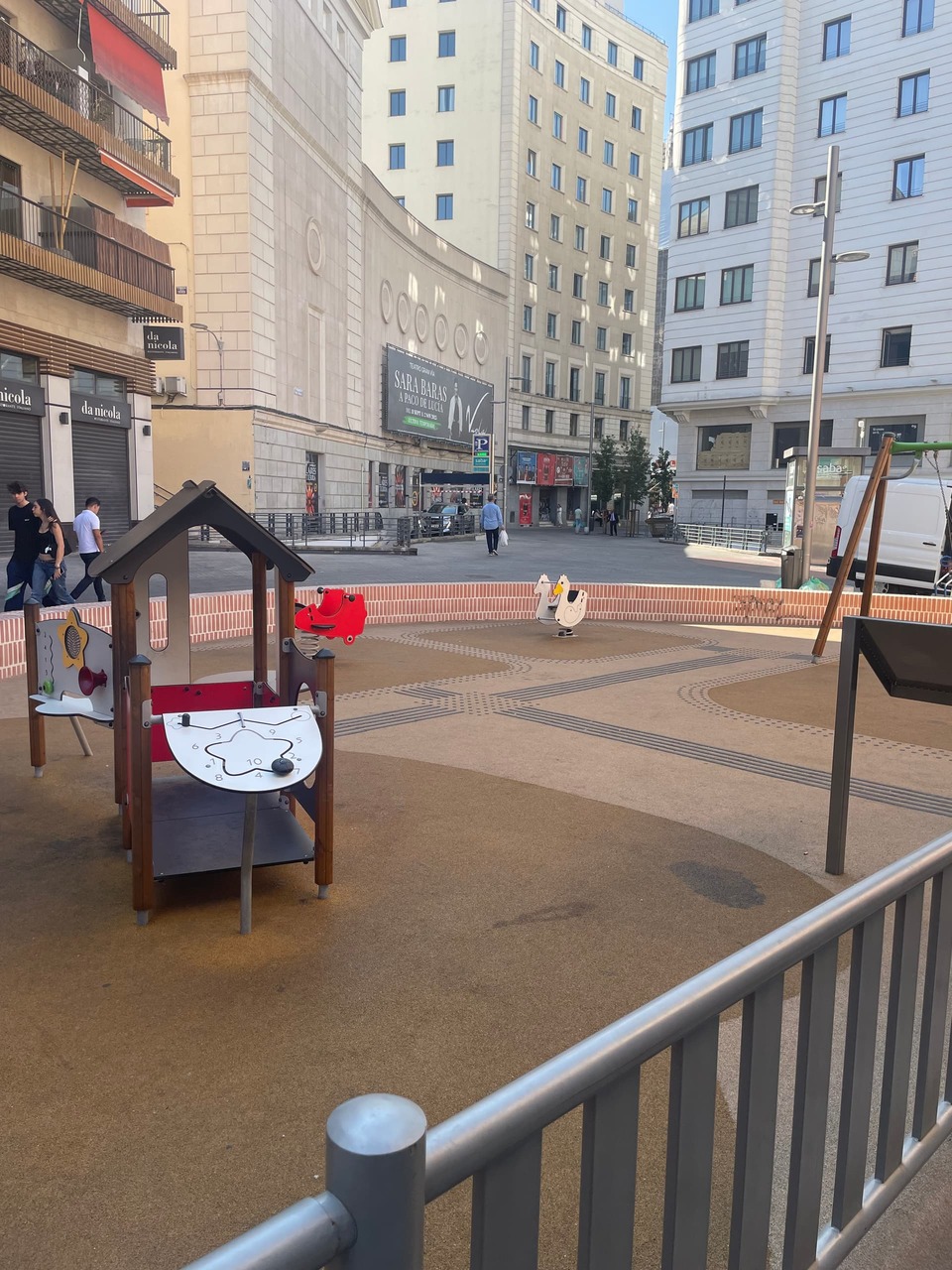

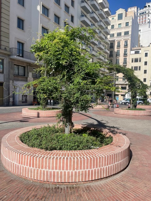

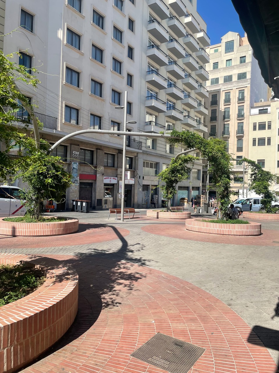

Plaza de los Mostenses
Está aguantando bastante bien y el verde está prosperando.
La intervención podría haber sido mejor, pero es como en la plaza del Carmen, la mejora entre lo que había y lo que se ha hecho es enorme.
33 Me gusta
El hecho de que lo que hubiera antes fuera una soberana m***** también ayuda :grin:

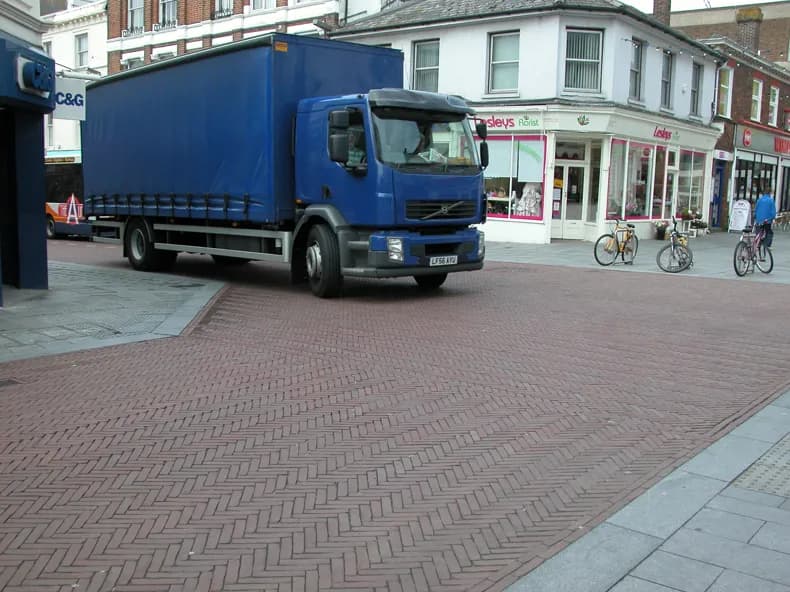

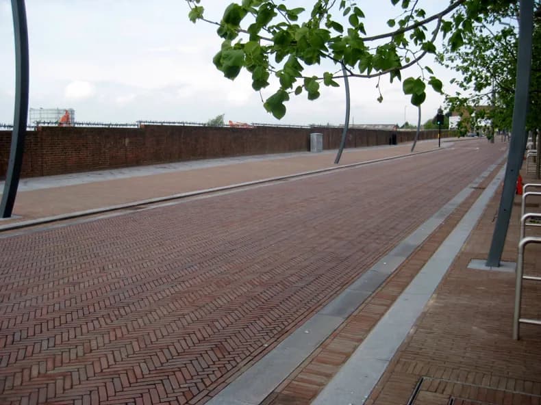

No me gusta como ha quedado. El color es demasiado claro y uniforme. Me gusta más como hacen los pavimentos de ladrillo en UK y Holanda.
Algo como esto.
