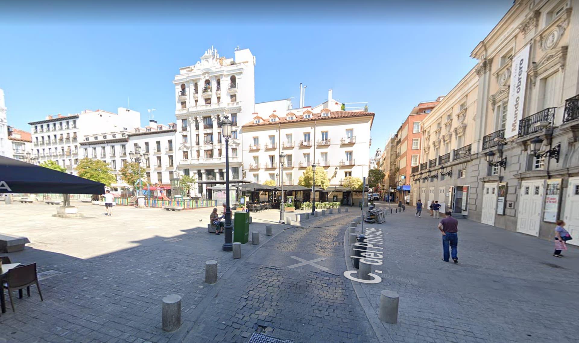

A los tacones y tobillos vulnerables el adoquinado no les gusta. Conozco gente que evita la plaza por incómoda.
Para delimitar el paso de vehículos basta con marcarlo con el adoquinado, no hace falta ningún desnivel. Existen multitud de calles peatonales por donde pasan muchos vehículos de reparto y oficiales sin desnivel, mismamente en Arenal.

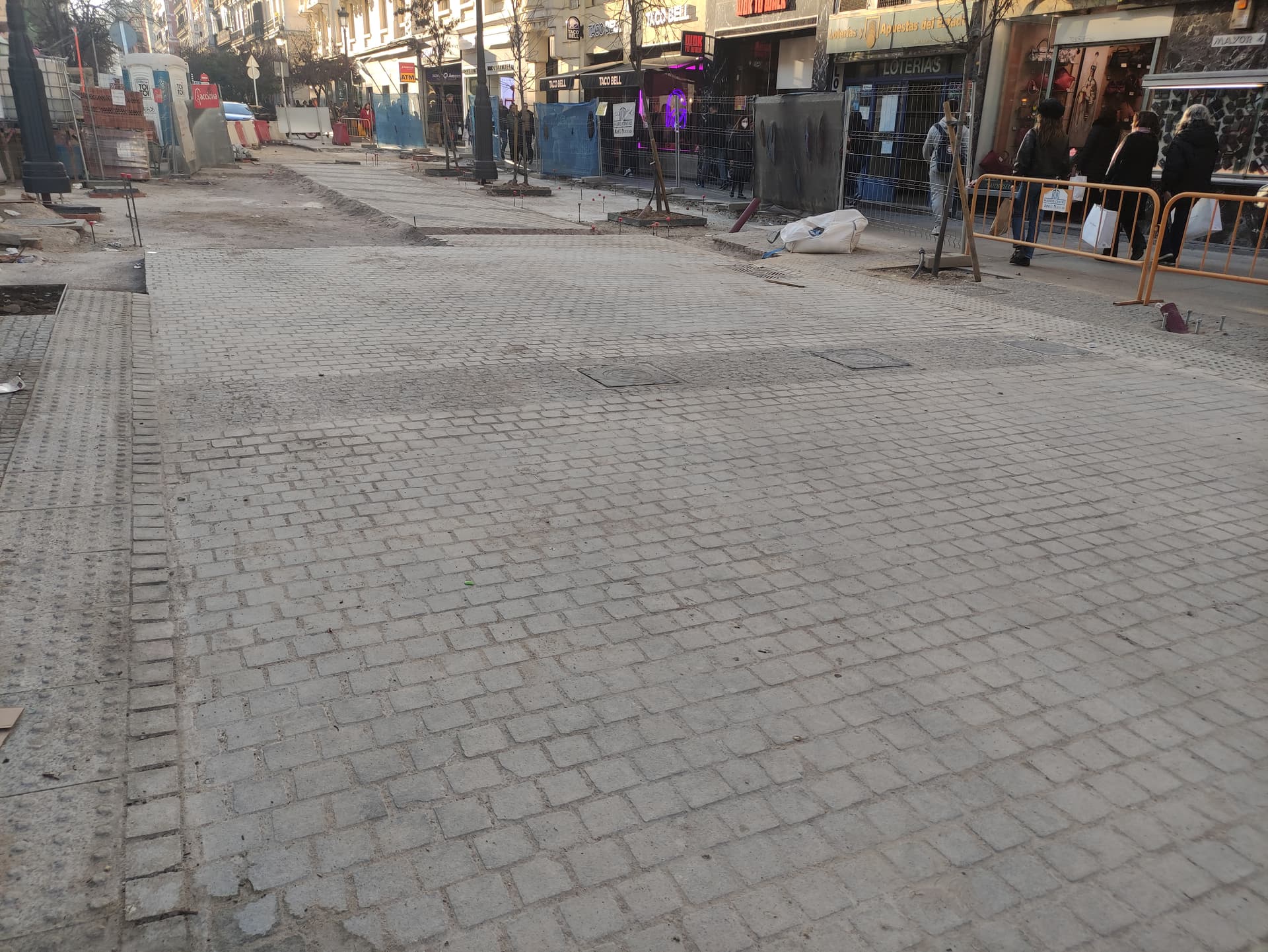

En Sol se diseño mal el carril de circulación con un bordillo que no cumplía la normativa para un área peatonal, que se salvaba con rebajes, como en los pasos de cebra, en puntos concretos.
Visto el error había dos soluciones, una barata, que es la que se ha adoptado, eliminar el bordillo, adoquines y pavimento podotáctil, para dar una inclinación a la zona de transición y resolver el problema y la solución ideal, mucho más cara y con mayor repercusión en los plazos de obra, consistente en levantar el bordillo y todo el adoquinado centrar para reconstruirlo a un único nivel.
Se nota muchisimo el desnivel y queda fatal.
Pues yo creo sinceramente que delimitar el paso solo con texturas en una plaza como la Puerta del Sol no era una opción en este proyecto. La intención de separarlo estaba clara, y no creo que hayan cambiado de idea porque la normativa les obligue a rebajar el bordillo.
Aunque solo sea por el paso de bicicletas, se necesita una distinción más evidente que un simple cambio de textura. Y podemos darnos con un canto en los dientes, porque la solución habitual es poner bolardos.
Quizás atendiendo al alto volumen de peatones que soporta Sol hayan querido hacer el carril de circulación más evidente, por puntuales que vayan a ser los coches que circulen por ese carril. Estéticamente me habría gustado más nivelado, pero tampoco me parece el fin del mundo.

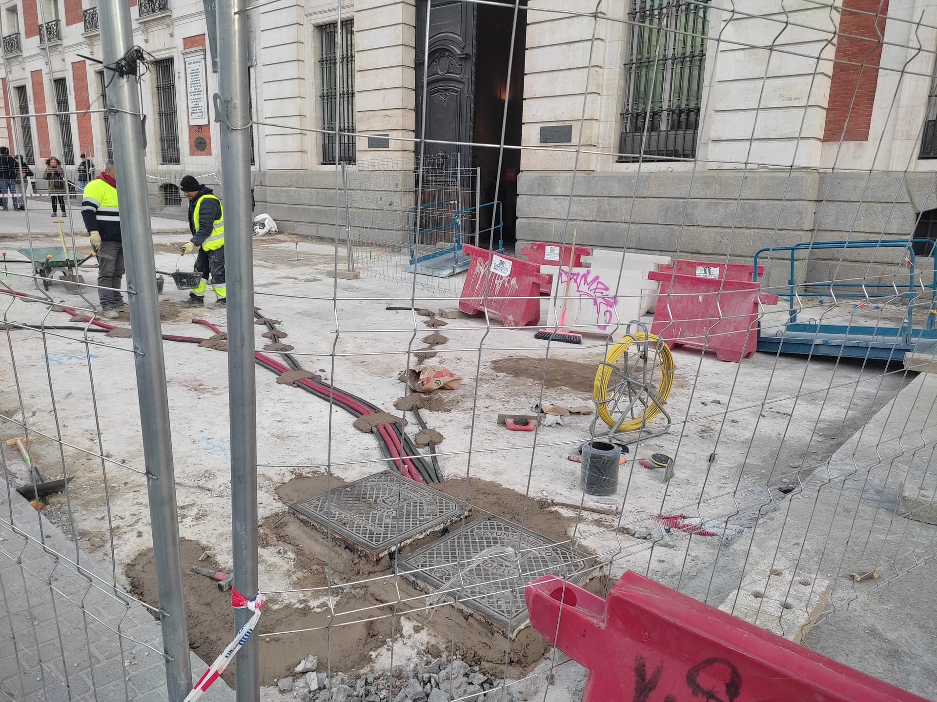

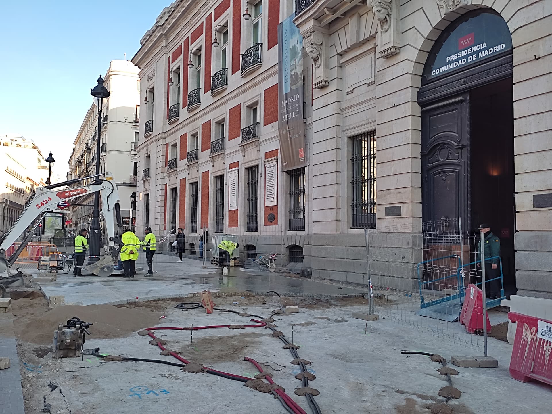

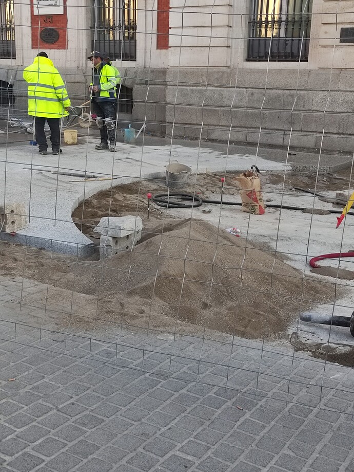

Parece que lo que van a hacer para el KM 0 va a tener un diámetro bastante amplio.
¿Y los conductos que salen de una caja de alumbrado público que apuntaba @AlexMontero no serán para ponerle algún tipo de iluminación a ras de suelo?

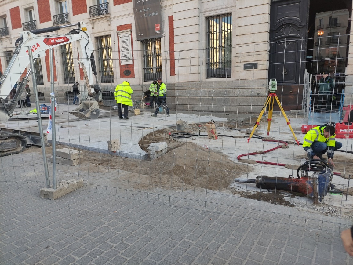

Ya empiezan a poner el kilómetro cero

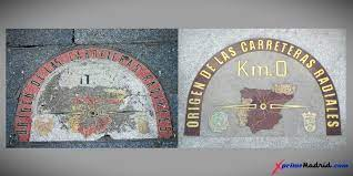

A todo esto, ¿que va a pasar con la placa del KM0?
¿Acabará en el chalé de algún técnico de la obra?
Pienso mal y espero no acertar.
Si no se reutiliza el Museo de Historia de Madrid sería un buen lugar para ella. La antigua y la que pusieron tras la reforma de… ¿2008-2009?
Tu argumento no tiene sentido. Hay muchas zonas peatonales por las que pasan coches de policía y no se delimita de ninguna manera, la gente directamente se aparta cuando ve un coche patrulla. Además, si así fuera, podrían haber puesto los adoquines señalando que hay un carril (cosa que me parece de los mayores errores de la reforma), y ya sería suficiente indirecta, no hace falta hundirlo con respecto al eje de la “acera” (insisto que hablar en estos términos de una peatonalización ya explica por si solo el fracaso de la peatonalización).
Esto es, simple y llanamente, una mala ejecución porque se hizo un carril con bordillo, luego quitaron el bordillo recién puesto y han colocado las baldosas pododáctiles en descenso hacia el carril para arreglarlo. ¿por qué se hizo mal el diseño? ¿Nadie de toda la cadena de profesionales y políticos se dio cuenta? ¿Es que quizá realmente no era una peatonalización? Preguntas sin respuesta o con una respuesta muy triste para los ciudadanos madrileños.

¿Porqué razón han decidido entonces eliminar el bordillo ya instalado en una gran parte?
Si el bordillo cumplía en accesibilidad y no suponía un obstáculo, para qué eran los rebajes marcando pasos peatonales.
Yo no sé por qué lo han hecho, según tú es porque el bordillo no cumple la normativa. ¿Es eso cierto? De ser así entonces la eliminación del bordillo se debe solo a una cuestión de normativa, no a que hayan decidido eliminar el desnivel que diferencia el carril.
Es decir, han suavizado el bordillo, pero la intención de delimitar el carril con un desnivel estaba en el proyecto y esa intención no ha cambiado. Diga la normativa lo que diga sobre el bordillo.
¿Alguien tiene alguna intuición de por qué han utilizado baldosas podotáctiles para salvar el densivel, en lugar de baldosas comunes? ¿Las podotáctiles así puestas no podrían crear confusión a los invidentes? ¿Esa disposición cumple la normativa? :thinking:
Precisamente son obligatorias por normativa para delimitar el carril de circulación cuando no hay desnivel
