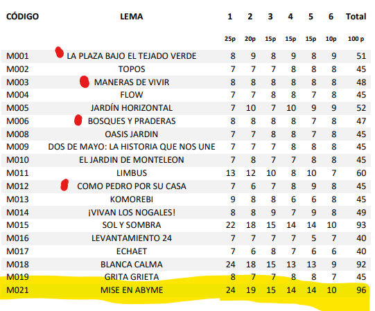

“La plaza bajo el tejado verde” y “bosques y praderas”…miedo.
“Maneras de vivir” y sobre todo, “como pedro por su casa”…vete a saber.

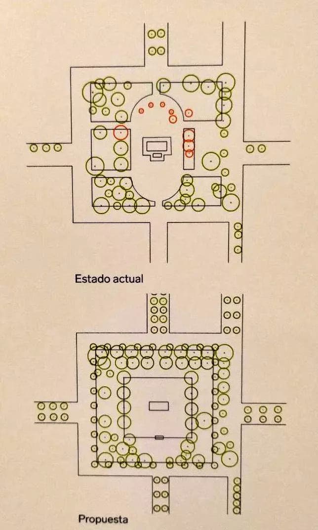

El “cuadrado fantasma” es el cuadrado de ¿granito? que distingue las dos zonas de la plaza, “el claustro”. Lo vemos en la imagen.
De todas formas, lo que finalmente se haga nadie lo sabe: “Está previsto que el consistorio desarrolle un proyecto de obra a partir del proyecto ganador”.
En teoría, será un banco corrido.
Creo que ese recuadro es la parte más exterior, junto a los edificios. El otro, separa 2 zonas terrizas.

En mi opinión, una de las claves de la plaza es la solución que se da a los desniveles., eliminando la actual “hondonada” y los recovecos que crea… En los bocetos -¿por qué no exisgen maquetas hiperrealistas?- parece crearse una plataforma única, que sería estupendo. Pero no tengo claro como se resuelven las diferencias de cota.
El monumento está en la cota más baja de la plaza. Diría que tiene una cota que está unos 2 o 2,5 metros por debajo de la cota de acceso de los edificios más elevados de la plaza.
Por lo anterior las opciones que quedan son estas:
Plaza con un único plano horizontal elevando el monumento. El problema de esto es que estarías sepultando el acceso de los edificios más bajos. Descartado.
Un único plano inclinado. El problema de esto creo que vendría por la escorrentía de las aguas que sería poco uniforme al concentrarse hacia el oeste. Además creo que tampoco evitaría tener que elevar el monumento.
O elevan el monumento o es imposible resolver la plaza en un único plano, pero si lo elevas sepultas el acceso de los edificios más bajos. Diría que son necesarios dos o tres planos como mínimo.
Sinceramente creo que algo no han contado o algo no encaja en lo que han anunciado.
Ese cuadrado no es ningún elemento físico, es una forma de marcar sobre el render los distintos espacios de la plaza, una zona de circulación junto a los edificios, una banda arbolada donde pueden existir pendientes dependiendo de las cotas de la plaza y el cuadrado blanco que marca la zona central de la plaza que será un espacio llano.
