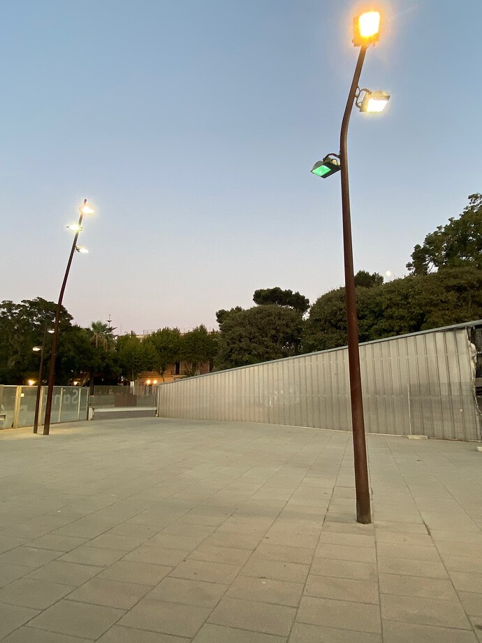

Estos no tienen nada que ver con los que han puesto en Plaza de España, que son como el triple de grandes. Estos que pones, viendo los supositorios que han plantado, los aceptaría sin dudarlo.
En cuanto acabados casi prefiero los de plaza España. Estas farolas las he visto en bastantes ciudades y me parecen horribles y encima, si no me equivoco, son de acero corten
Yo creo recordar que esto es un foro de arquitectura y urbanismo, y que por supuesto la reforma puede no gustarte nada, pero creo que no éste no es el sitio para comentarios propios de tertuliano del tres al cuarto.
Coincido. Los postes son un completo disparate.

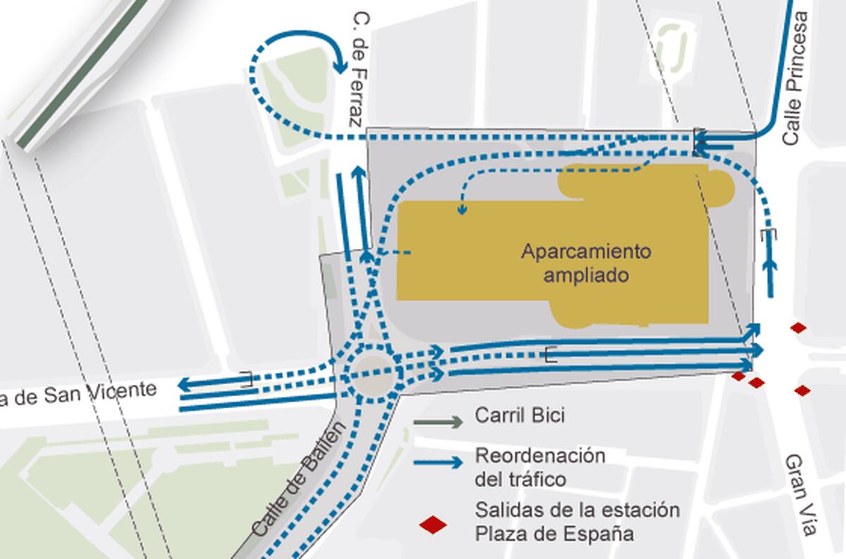

La eliminación de la losa supondría llevar el tráfico a superficie y mantenerlo en Bailén o bien la eliminación total del tráfico en Bailén y una reducción drástica en el resto.
Suprimir el paso elevado es muy complicado, tanto que ninguna corporación se lo ha planteado nunca, incluso en la propuesta de reforma del ayuntamiento de Ana Botella, que planteaba la construcción de numerosos túneles se seguía manteniendo el paso elevado.
La solución (de priorizar los coches) era tan sencilla como mantener todo el tráfico bajo tierra pero situando la nueva losa al primitivo nivel de calle, es decir, 2 metros por encima del suelo actual por el que pasan los coches (*).
Todo el lío de columnas y apoyos que supone el paso elevado actual, que condiciona la configuración futura del tráfico con rocambolescos giros, se hubiese eliminado, con una ‘zona de rotonda’ nueva de la dimensión adecuada, en vez del mix antiguo más ampliación actual.
La solución (de no priorizar los coches) era tan sencilla, como ha dicho muchas veces @Proceloso, como eliminar el paso elevado y dejar la circulación en superficie a la cota original con una simple rotonda.
La solución intermedia, podría haber sido, la misma de @Proceloso pero canalizando una de la dos circulaciones principales (Ferraz-Bailen - la más lógica- ó Plaza de España-C de San Vicente) bajo tierra en un túnel directo y dejando el resto para la superficie.
(*) Haber situado el tráfico 2 metros por debajo de la cota actual, a efectos de las bocas de túnel del lado de Ferraz es poco relevante. No hubiese supuesto cambios significativos. De hecho el proyecto que ganó contemplaba un túnel directo Ferraz-Bailén por debajo de lo que hay ahora (por tanto lo menos -5 o -6 metros respecto a lo actual) y la ubicación de las bocas de Ferraz era la que se ha hecho ahora.
Todo lo que no sea que el peatón pisase a esta cota (la original) es un error.
Esto (y esta cota de losa superior) es simplemente inaceptable:
Lo de soterrar todo el tráfico no es ni mucho menos sencillo, más bien es sumamente complicado.
Alguien de los que afirma que es simple se ha parado a intentar dibujar los posibles túneles, teniendo en cuenta las cotas de las distintas calles y las bocas de esos posibles y simples túneles.
La única solución simple para eliminar el paso elevado hubiera sido la peatonalización total de Bailén, dejando el resto del tráfico en superficie.

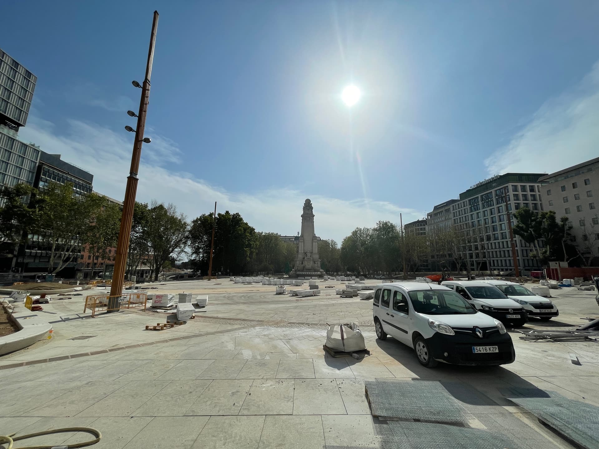

De hace un ratito la plaza:

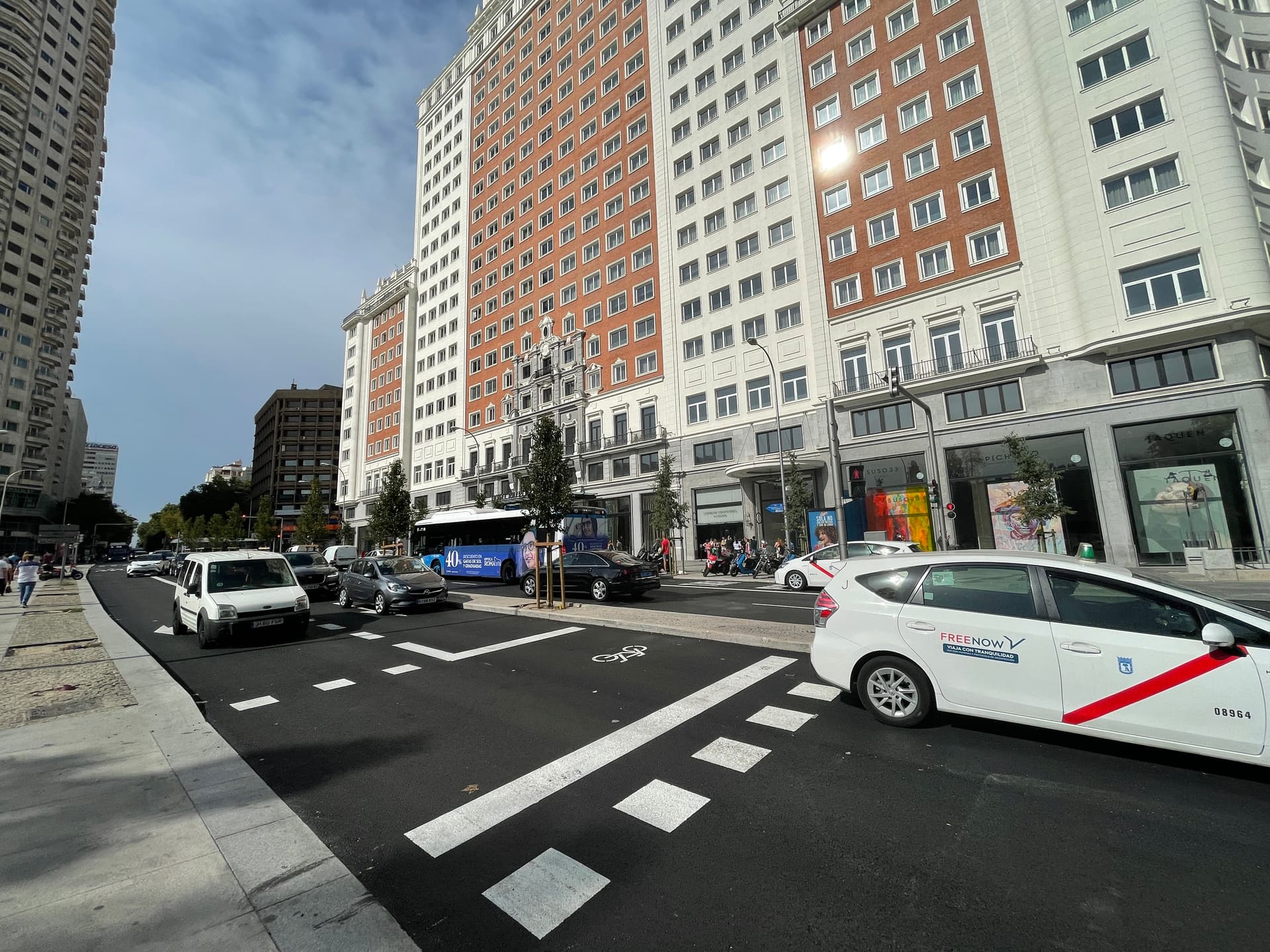

El nuevo asfalto de Princesa:

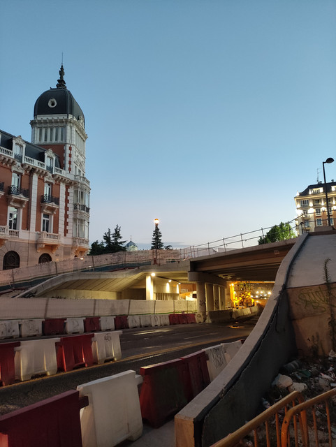

En Joaquín Costa va a quedar una calle amplia, una calle de “muchos” carriles, como hay en cualquier ciudad. Nada más. No es ninguna autopista, las cuales, por lo general, tienen menos carriles que los que tendrá Joaquín Costa.
Es una peno lo poco que dura en Madrid el asfalto con ese color. No sé porqué será, pero en otras ciudades no se aclara tanto como en Madrid.
No creo que al final los postes marrones queden demasiado mal. Prácticamente con el bosque que era y será la plaza de España, se fundirán rápido con el entorno. Puede que quede hasta chula la sensación de que ‘abrazan el monumento’ al fondo.
