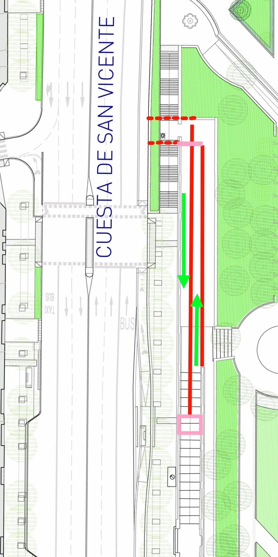

Sería necesario que la rampa arrancase en sentido contrario a la cuesta, para tener el desarrollo suficiente y poder dar una vuelta para mantener la inclinación legal.
He tenido una idea:
Punteado sería un paso subterráneo, del que partiría una rampa con un descansillo encuadrado en rosa, donde enlazaríamos con el remanente de la rampa histórica. Con flechas verdes el sentido del ascenso, y la raya rosa separaría la plataforma superior del tramo subterráneo.
Esta rampa podría estar limitada por el balaustre clásico precedente.
Habría luego que habilitar una rampa a través del jardín que salvase el último tramo de escaleras.

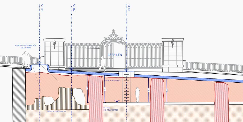

Por cierto, ya sabemos que este alzado del proyecto final es falso:
Lo que no entiendo es lo de las hornacinas ¿Querían voltear los pilastrones en el alzado?
