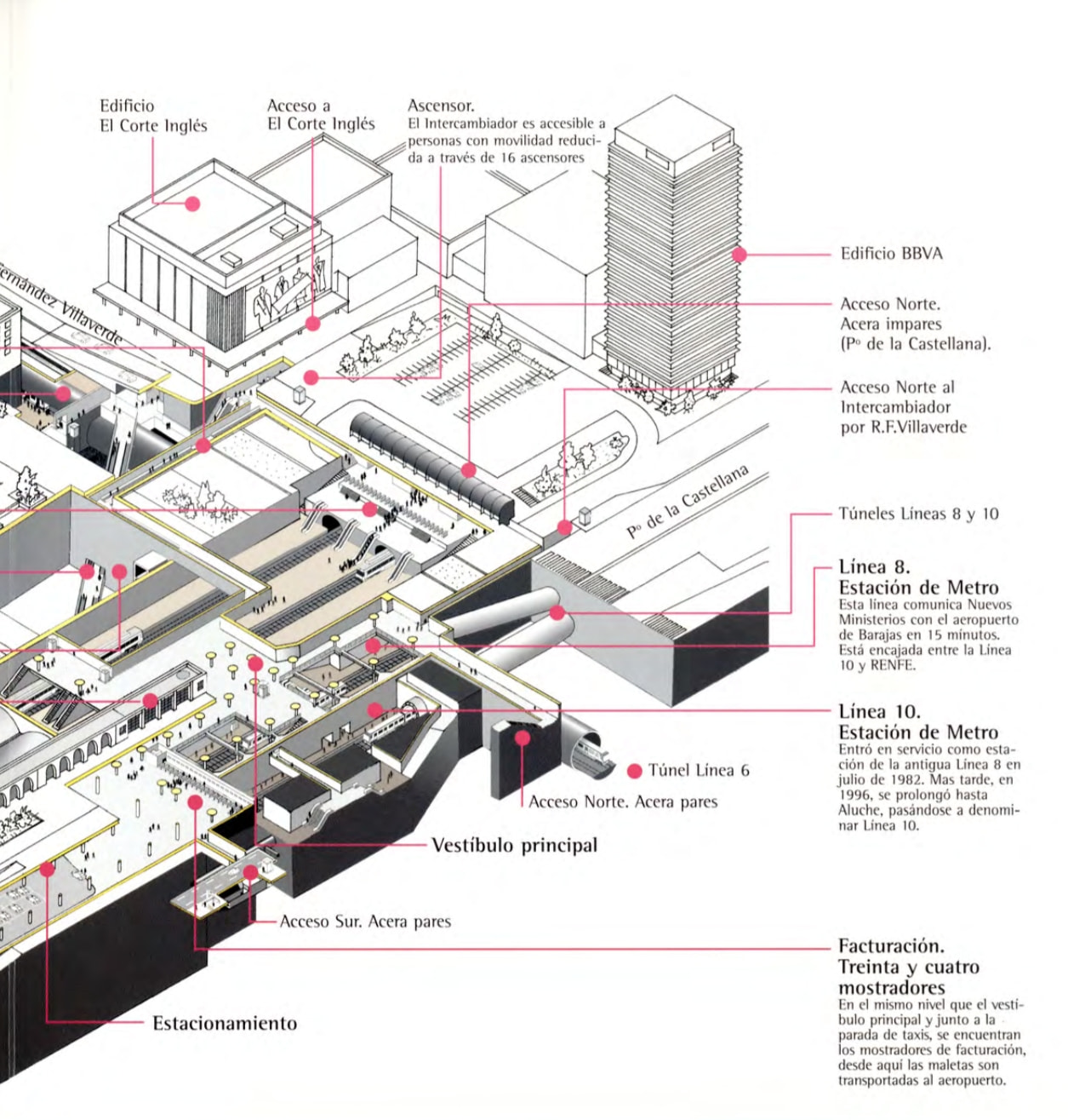

No sé si hay un tema mejor, para a colación del scalextric de Vallecas, ¿se sabe algo de si hay intención de soterrar el scalextric de Nuevos Ministerios? Estuvieron de mantenimiento hace un par de años.
Ninguna intención.
Pues una lástima que no esté ni planteado, la zona ganaría muchísimo. No sé si habría algún problema con la línea 8 de Metro.
No es posible. Tres cavernas de cercanías, línea 8, línea 10 y línea 6 de metro.
De hecho el puente está apoyado en los únicos puntos posibles por lo que hay debajo.
Dado que la Castellana discurre a inferior cota que Raimundo Fernández Villaverde - Joaquín Costa, aunque el túnel pudiese (que no puede) ir justo a 1cm bajo el asfalto actual de la Castellana, las rampas del lado oeste tendrían que empezar prácticamente en Alonso Cano y las del lado este difícilmente podrían salir antes del túnel bajo la plaza de los delfines.

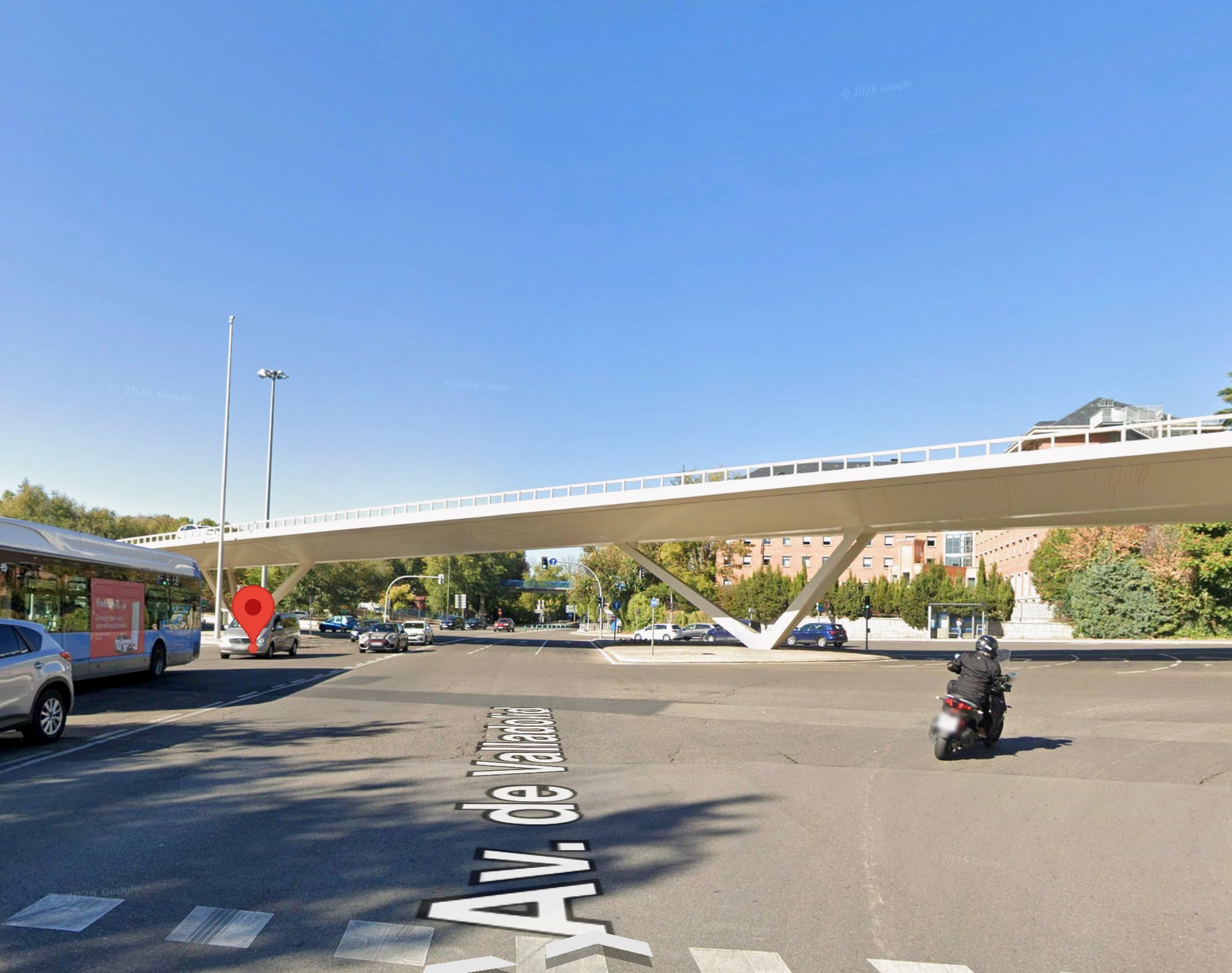

Lo que yo haría con el puente de Raimundo Fernández Villaverde es sustituirlo por uno monumental y muy ligero visualmente, con el mínimo canto posible y de color blanco.

Muchas gracias por toda la información :hugs:. La caverna más superficial que yo sepa es la de la línea 8, pero siempre que entro por las escaleras de la entrada de metro de Nuevos en la esquina del Ministerio me da la sensación de que hay muchísima profundidad respecto a la superficie de la Castellana. ¿Sabes si se ha redactado aunque sea algún Estudio de Viabilidad o Estudio Informativo? No pensaba que hubiera una problemática tan grande por tema de profundidades de líneas de Metro y Cercanías, pensaba que iba por otros tiros el tema.
He encontrado en internet un documento acerca de la ampliación de la línea 8 de metro con alguna vista interesante: https://www.comunidad.madrid/sites/default/files/aud/transportes/35_comprimido.pdf
Mi última oferta de sábado noche:
Éste es un poco exagerado, las rampas irían desde el nudo sur, saltando por encima de las vías hasta prácticamente la Avenida del Mediterráneo.
No me diréis que los pilares no son bonitos.
Visualmente, uno desde abajo tendría sensación de despejado y amplio. No sé qué coste tiene hacer algo tan alto, pero mejor eso que lo que hay ahora.

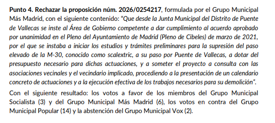

Punto 4. Proposición n.º 2026/0321963 presentada por el Grupo Municipal Más Madrid, del siguiente tenor: “Que la Junta Municipal del Distrito de Retiro inste al área de gobierno competente del Ayuntamiento de Madrid a dar cumplimiento al acuerdo aprobado por unanimidad en el Pleno del Ayuntamiento de Madrid (Pleno de Cibeles) de marzo de 2021, por el que se instaba a iniciar los estudios y trámites preliminares para la supresión del paso elevado de la M-30 conocido como “scalextric” a su paso por Puente de Vallecas, a dotar del presupuesto necesario para dichas actuaciones y a someter el proyecto a consulta con las asociaciones vecinales y el vecindario implicado, procediendo a la presentación de un calendario concreto de actuaciones y a la ejecución efectiva de los trabajos necesarios para su demolición”.

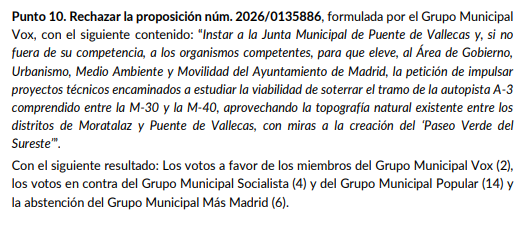

Mucha palabras y ninguna es la clave: soterramiento.
Tienen que solicitar el soterramiento, no el desmontaje ni la eliminación ni la demolición.

¿Y se sabe por qué se rechazó esto?
No veo que problema puede haber en estudiar la viabilidad de algo. De hecho esta misma idea creo que se ha comentado aquí en el foro.
Politiqueo.
Alegaban que la A-3 era de titularidad estatal y excedía las competencias de la junta de distrito

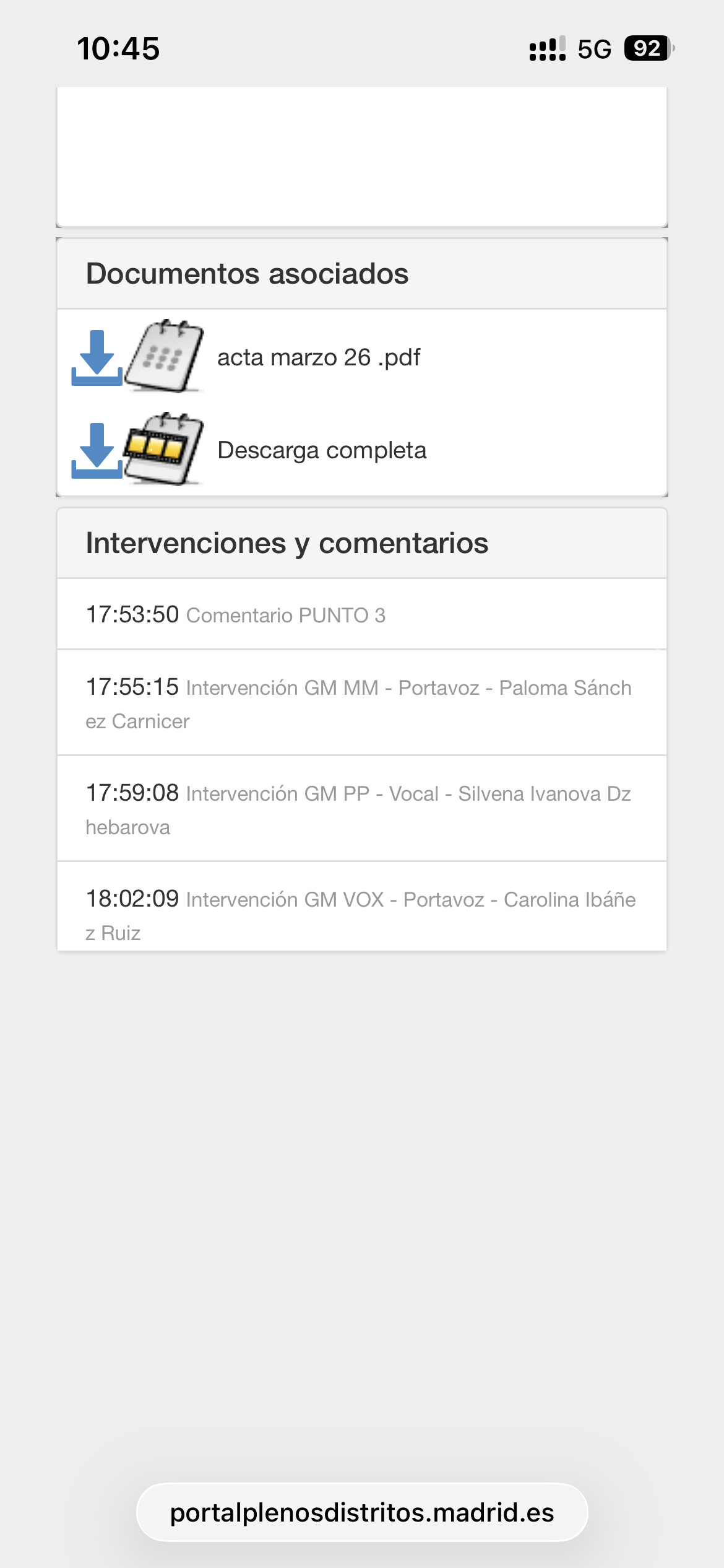

Tal cual, yo las propuestas que me interesan algo las veo en el portal de plenos aceleradas (x1,5 o x2) y a veces dicen mucha palabra para no decir nada…
Para el que no lo sepa, en todas las juntas puedes saltar al punto del día específico y cada una de las intervenciones de los grupos
