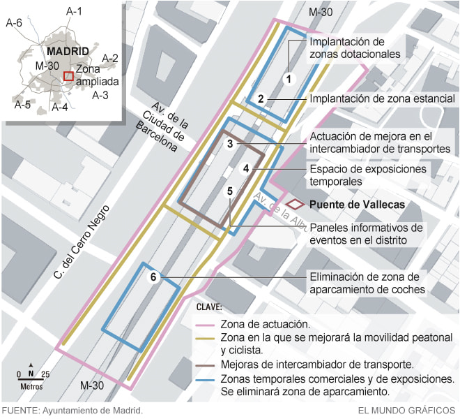

Ya lo anunció el martes la delegada de Obras y Equipamientos, Paloma García Romero, y este viernes, Borja Carabante, delegado de Urbanismo, Medio Ambiente y Movilidad -área involucrada en el plan- ha especificado que este plan moverá las dársenas de bus y estudiará nuevos cruces peatonales.
Carabante ha especificado que el objetivo del plan es “acabar con la inseguridad peatonal por el cruce de vías de gran capacidad”, refiriéndose a la parte baja del puente por el que circula la M-30, y también reordenará las dársenas de bus en ese punto, “un lugar donde se ubican muchas líneas de la EMT”. Con esto, buscan terminar con la “frontera en el ámbito de la movilidad peatonal” y crear un espacio “amigable, sostenible y saludable”, con más “metros cuadrados para los ciudadanos”, continúa Carabante.

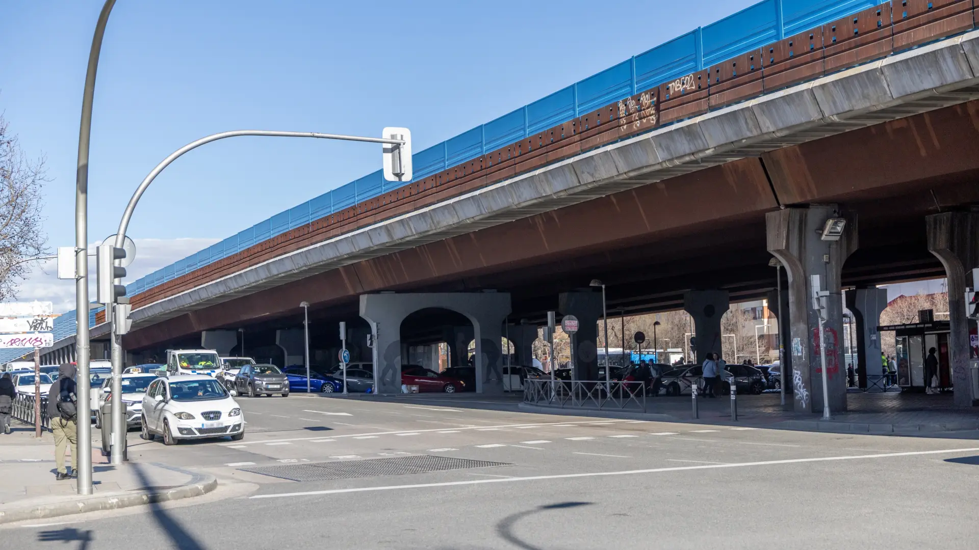

En los 70 se levantó el último scalextric que queda en pie en Madrid: una mole que separa dos clases sociales y que es imposible derribar

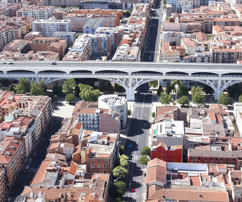

Un viaducto es más barato que un túnel.

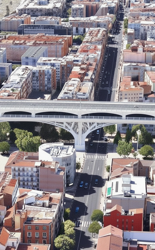

Un viaducto se puede construir sin afectar al puente actual durante su construcción por requerir apoyos de poca superficie que se podrían poner a un lado del puente actual:
El cambio de tener un viaducto en altura no sería pequeño, sería una gran mejora ambiental de ese espacio.

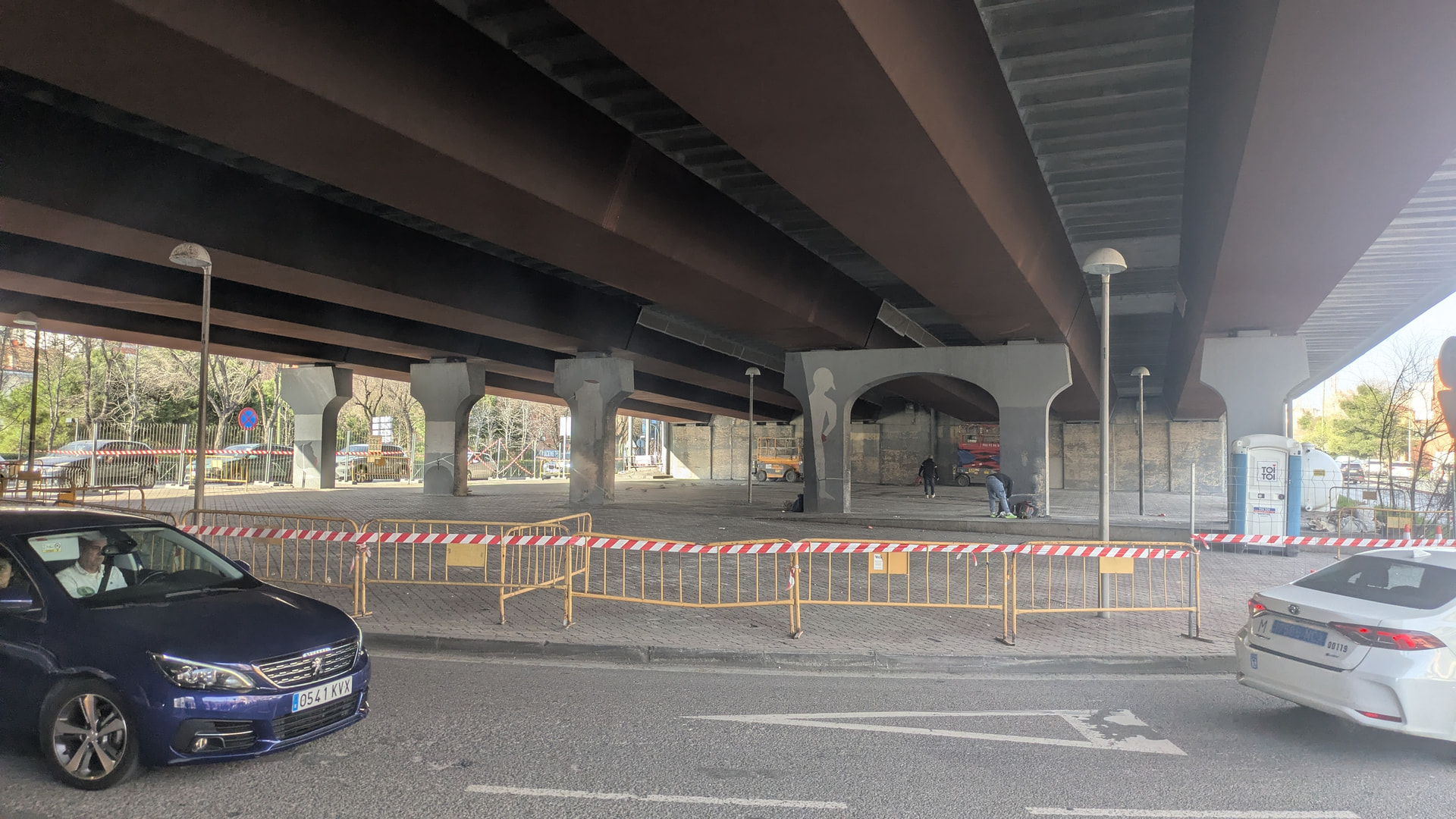

Desde hace como 2 semanas están haciendo trabajos en una parte del puente, no creo que tengan que ver con las obras del metro

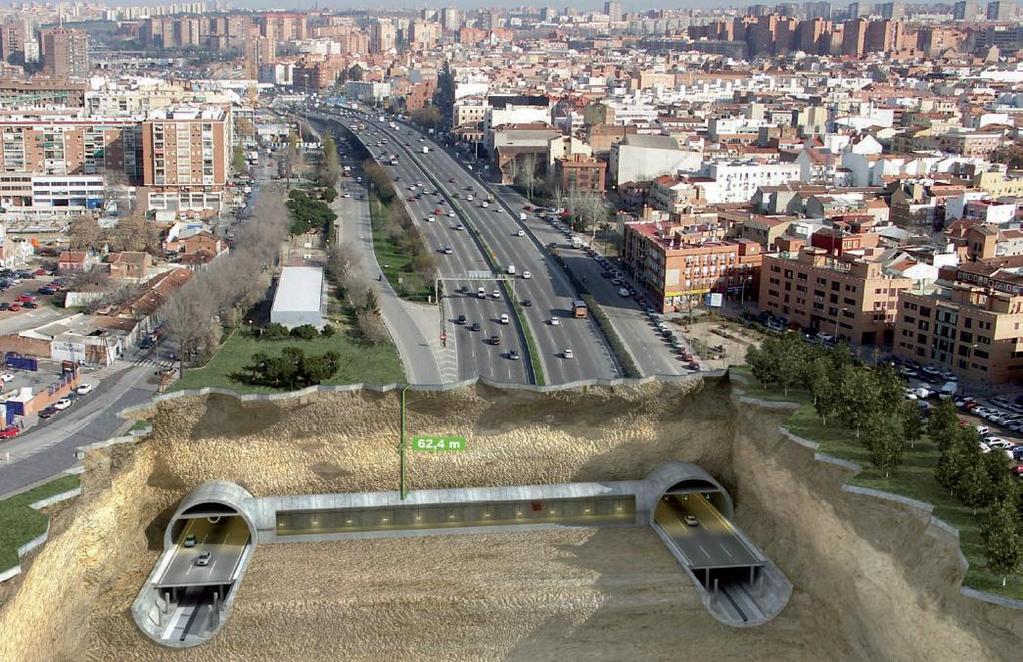

Os pongo infografía de hace tiempo que se ve por donde está el bypass. Pero claro… esto teóricamente no es posible., :thinking: pero se olvidan que existe y por tanto no es tan lío como dicen con la Línea 1
Madre mía. Que se apañen como puedan pero que dejen de reírse de la peña ya. :face_with_symbols_on_mouth:

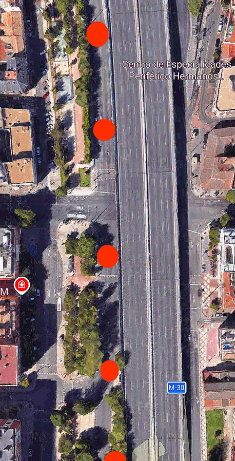

Ojo al 62,4 metros del recuadro verde.
Con sólo 20 metros bastan para hacer las pantallas túnel en sistema cut&cover
El único condicionante de no hacer esta obra es la falta de voluntad política. Técnica y económicamente no supone ningún problema. Hay incluso espacio de sobra en el lado oeste para hacer todo el muro pantalla oeste del túnel sin afectar al actual viaducto.
