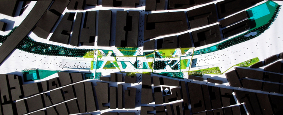

Pongo una propuesta de soterramiento de unos arquitectos, que particularmente no me convence nada y me parece poco realista (quizá porque también es de 2006 cuando aún no estaba el bypass sur)
http://www.linatoro.com/Puente-de-Vallecas
No me convence porque veo que el túnel mantiene todos los carriles y no se si es realista. Pero lo que no me gusta es que apenas pilla un par de manzanas para quitar el puente.

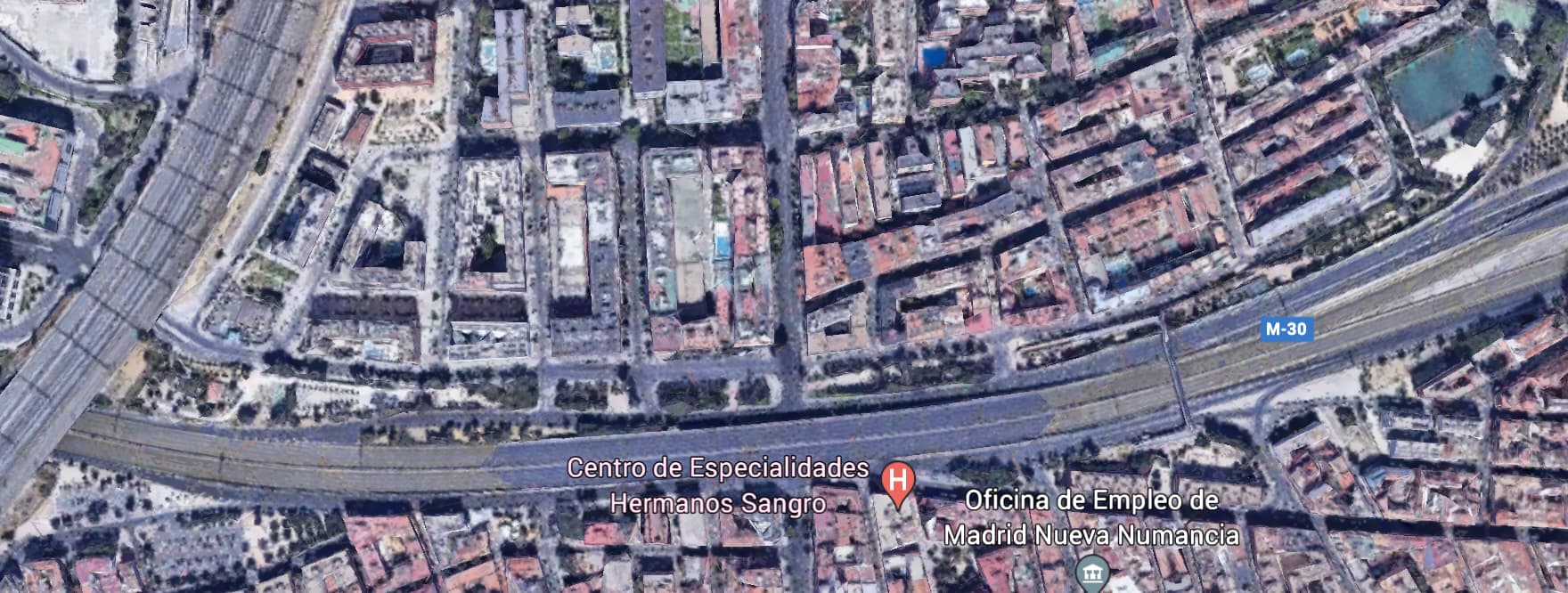

Particularmente ya que se mete en una obra con tuneladora de gran envergadura optaría por intentar soterrar desde el antiguo puente de los tres ojos (el de las vías a la izquierda de la imagen) hasta lo más cercano posible a la A3 a la altura de Conde Casal. Al menos para salvar la mayor parte de las viviendas que están pegadas a la M30.

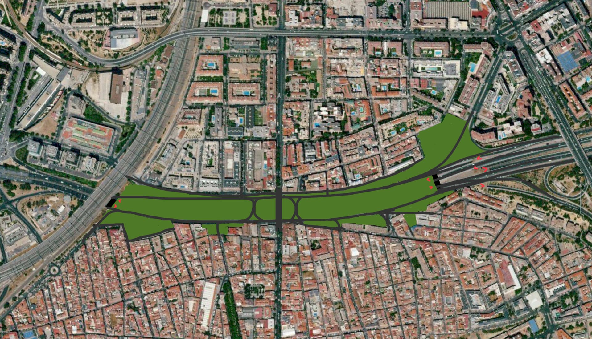

Leyendo la noticia del ABC que dice que el soterramiento pasaría por debajo de la línea 1 y por encima del bypass, he hecho un pequeño esquema de cómo podría quedar manteniendo las incorporaciones y salidas existentes.
El tramo pegado a la Avda. ciudad de Barcelona y Avda. de la Albufera sería para las paradas de autobuses y metro que no he representado, pero quedarían dos zonas verdes muy amplias para hacer “cosillas” a ambos lados.
En rojo marcadas las salidas de los túneles existentes y futuras. Las espacie unos 160m entre las salidas del bypass y las nuevas. Creo que es lo mínimo que se necesitaría para salvar el bypass. Otra opción es intentar rodearlas (si me veo con ganas hago esquema para ver si se ve factible esa opción)
La mayor pega es el poco espacio para incorporarse a la A3 viniendo por el futuro túnel. Lo que podría implicar que si es muy complejo se optará por hacer pasar por superficie todo el tráfico de A4 que quiera ir a la A3
Según la recreación de abajo, parece que está a mucha profundidad y no debería tener demasiado problema.
Incluso caso podría discurrir entre medias a una menor profundidad, pero no se si querrán aprovechar salidas de emergencia y respiraderos para ambas construcciones.
