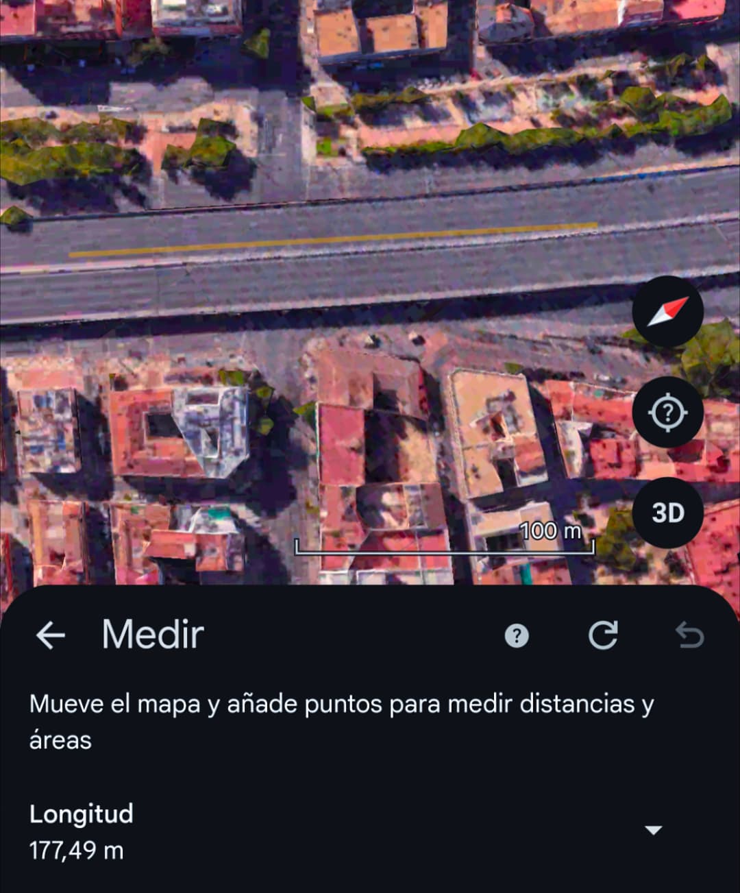

Voy a hacer un último intento de conseguir que se visualice lo que tengo en mente cuando sugiero que un puente elevado podría ser una alternativa seria a estudiar.

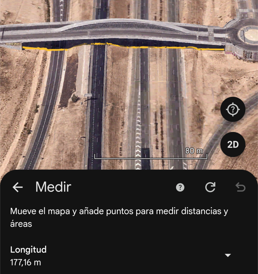

El elegante y discreto puente de la Concordia tiene 177 metros de luz:
Pues bien, una réplica del mismo de doble anchura, o dos en paralelo mejor, para que entre luz entre ellos, nos permitía eliminar todos los pilares en esa distancia:
Si aumentamos la altura de las pilas de apoyo el efecto techo se mitiga o desaparece, y podríamos poner 2 o 3 réplicas poniendo un apoyo cada 177 metros.
Y en altura es muy discreto.
Es solo un último intento de que se entienda mi visión.
Su coste fue de 21 millones, así que con los 100 que supuestamente costaría el túnel daría de sobra para una pareja en paralelo y las nuevas rampas de aproximación, o incluso dos parejas.

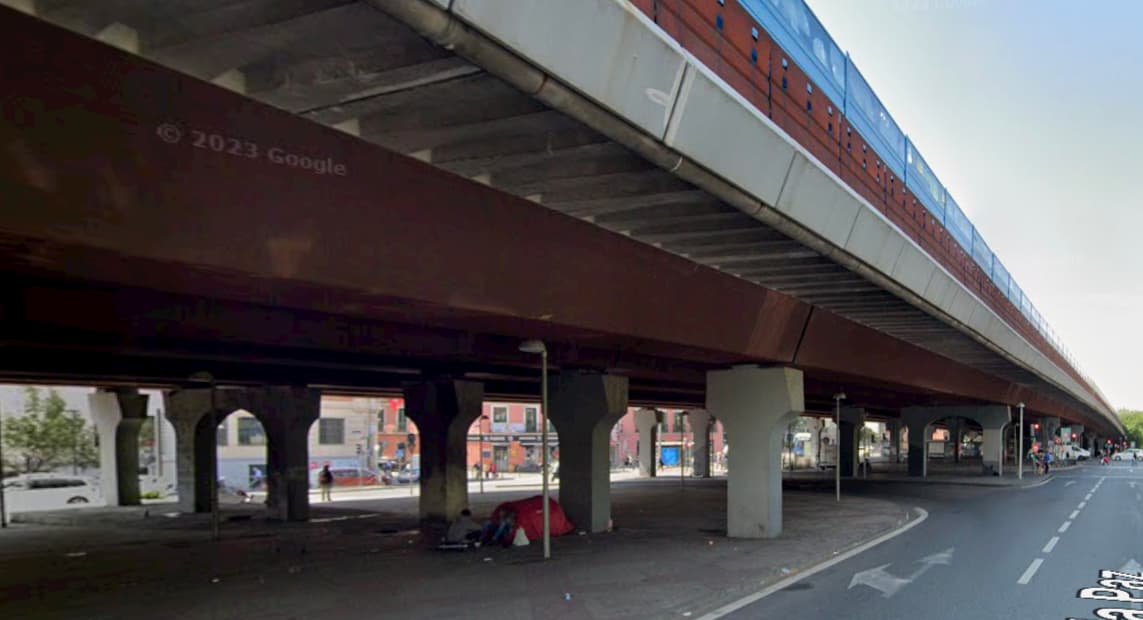

Los pilares:

La luz del puente es independiente de lo que sobrevuele, podría estar a la altura que se quiera simplemente colocando unos estribos que soporten el empuje.

Yo creo que la zona es “conflictiva”* por el puente actual. Y que un puente como el que propone el, cambiaría bastante la cosa. Y que conste que yo soy mas de la opcion túnel, pero si realmente no fuera viable, entonces a lo mejor lo que hay que hacer es otro viaducto qque no sea tan problemático. Porque el actual es muy mazacote pero otros no tienen por que serlo tanto. Uno mas alto y mas aun dos mas esbeltos con algo de separación, no crearian ni mucho menos el microclima ese que decís aborrecer.

Mira la segunda foto que has puesto. Tú crees que 2 así en paralelo darían menos sombra que el actual? Es al contrario, porque la anchura es mayor por lo que ocupa el arco.
El problema que tiene el puente de Vallecas no es por sus pilas sino por su entorno, encajado entre vías con muchos carriles y mucho tráfico además del propio tráfico sobre él.
Un nuevo puente puede ser más bonito y esbelto que el actual, pero eso no va a cambiar el ruido, ni las emisiones de gases ni la sombra proyectada, con lo cual la mejora sería en todo caso muy reducida.
Ya hay un viaducto en bailen y estan los bajos llenos de indigentes no quiero imaginar si hubiera uno en vallecas. Daria miedo pasar con un hedor a orín incluido…
Ya hay un puente que da asco, lleno de gentuza, degradado hace de barrera, contaminacion y queremos hacer otro mas alto mas caro y con los mismos problemas para que dentro de 20 años tengan que volver a solucionar el problema.
