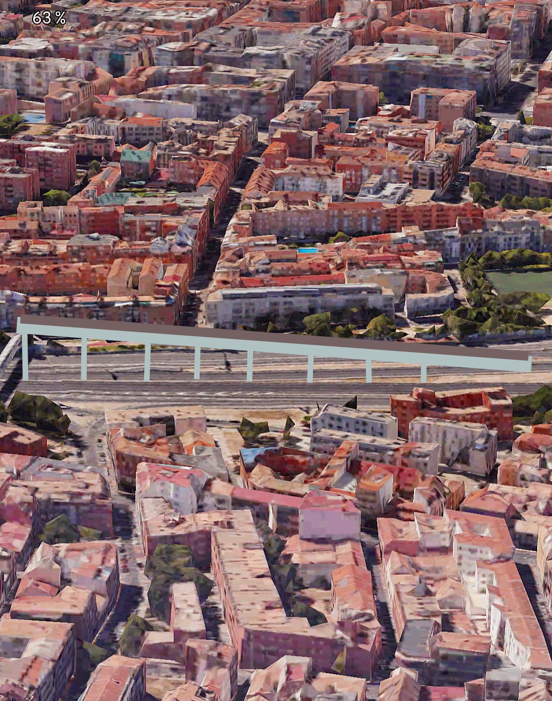

Aunque repito que yo pondría el tablero a un mínimo de 25 metros e idealmente sobre las cornisas de los edificios.

Entiéndase que es una idea out of the box para quitar el puente de las narices del transeúnte en el caso de que el túnel sea inviable.
Con la suficiente altura la mejora visual y sonora sería muy notable.
Cien metros de ancho son suficientes para que este hipotético puente de mayor altura y menos pilares no agobiase a los vecinos. Sobre todo si el tablero quedase más alto que las ventanas.
Y permitiría generar un nuevo icono.
Insisto en que la hipótesis es que el túnel no sea viable.

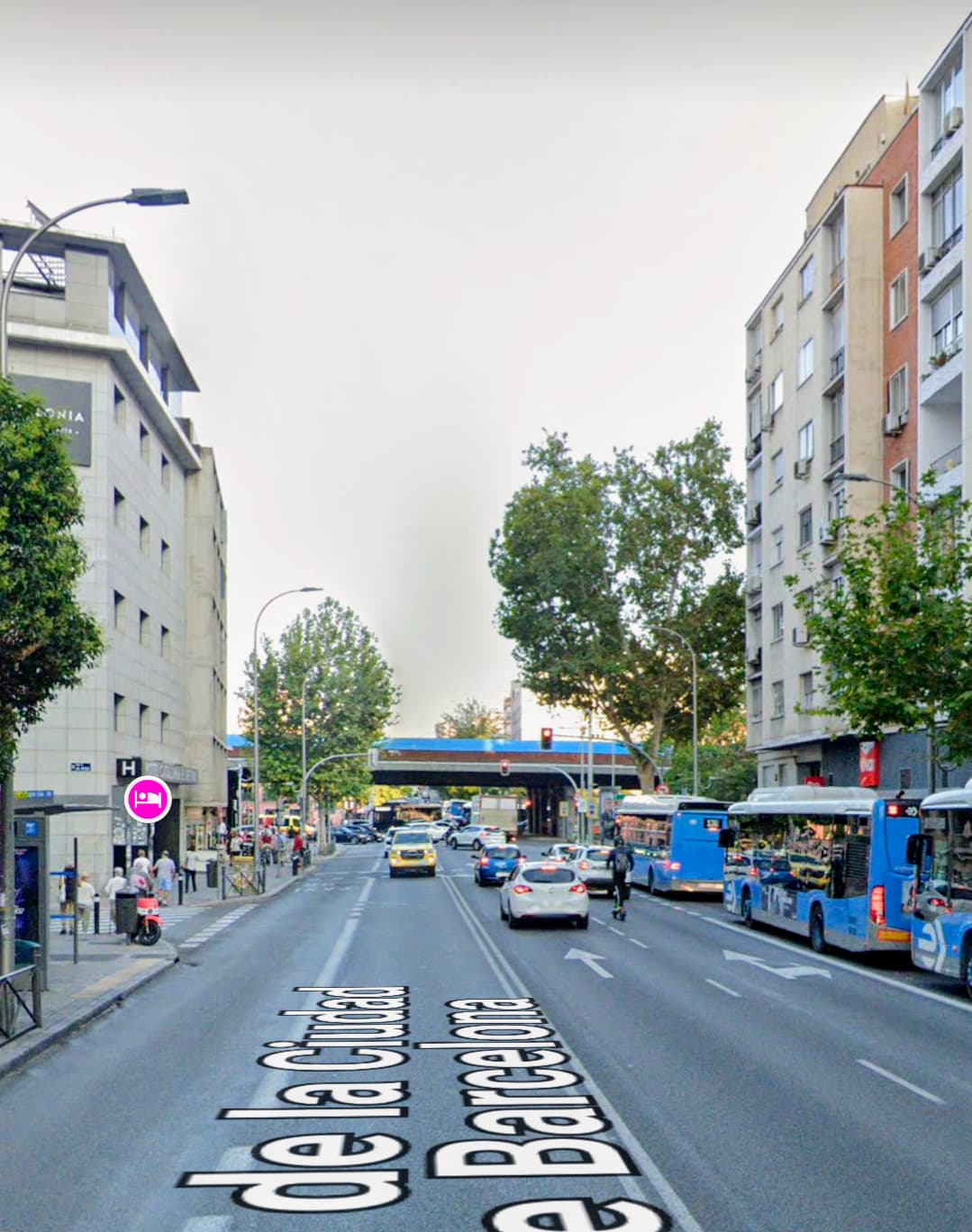

Es muy distinto de esto:

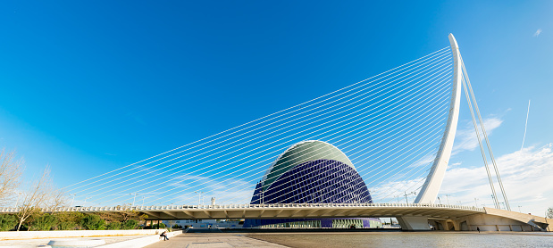

Mirad la que liaron en Valencia para saltar un cauce seco:

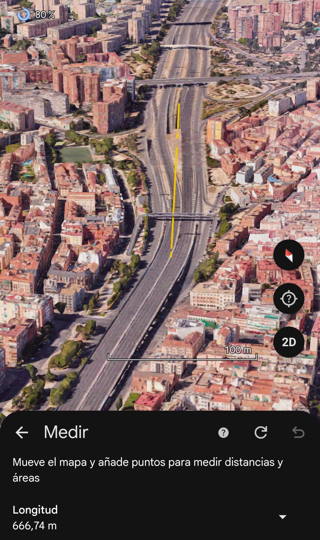

Coincido contigo en que es una zona sombría pero no es muy extensa, ya que solo salva la Av Ciudad Barcelona o Albufera, según lo mires.
El problema ese ese, que inicio y fin del puente es muy cercano y al final crear otro puente de la altura que sea tendrá un inicio/fin con esa parte sombría. Es trasladar el problema a otro sitio.

Pero ya he explicado varias veces que ese otro sitio estaría en mitad de la M-30 mucho más alejado de las casas.
Y esa zona sería mucho más limitada al coger más altura, ahora es toda la extensión de la plataforma por lo bajo que discurre.
