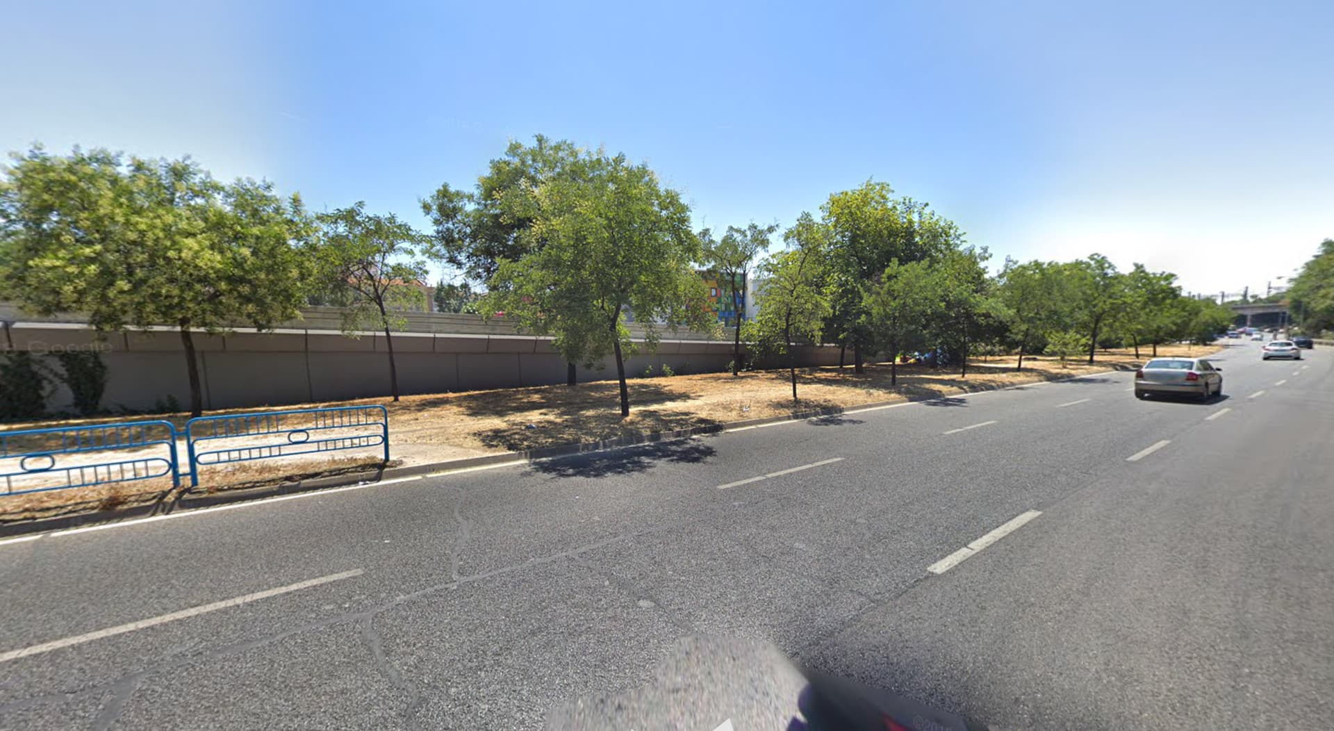

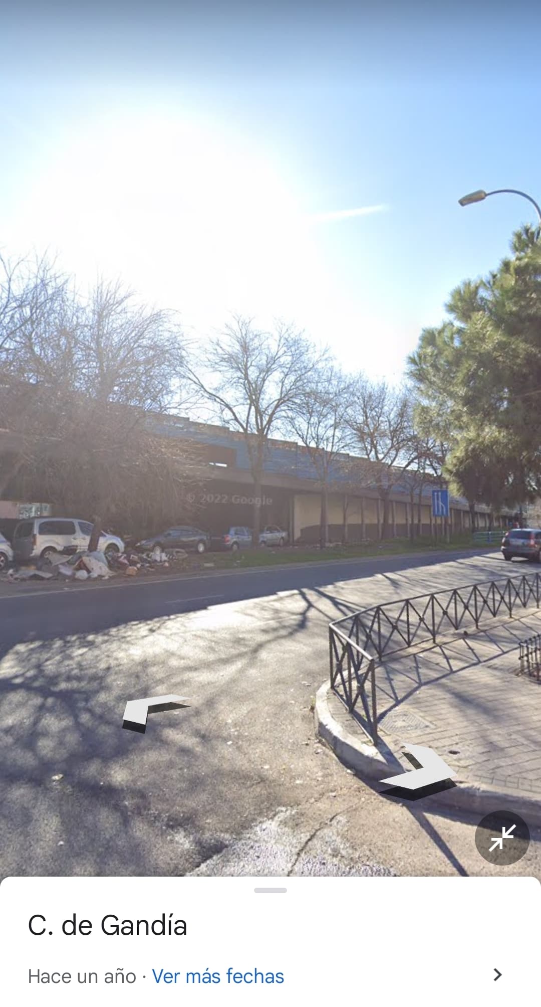

En teoría se accede desde el parking bajo el puente, pero el acceso es muy regulero:

Llamar acceso a eso….
Y sobre todo, acceder a esa zona verde ¿con qué finalidad? Ahora sirve para que se hagan chabolas.
Se podría dar utilidad a estas “islas” con una reordenación lógica.

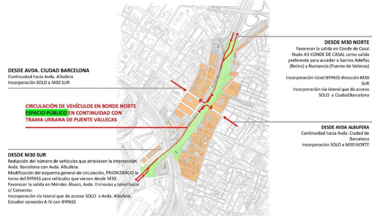

Este es el proyecto en el que se basa la Asociación Vecinal: el de “enbicipormadrid”. Por eso te decía en otro post que daba igual lo que dijeran Mas Madrid.

Pues este es el que el ayuntamiento ha declarado como inviable. Es el que se proyectó con Gallardón.
Como si es del Santisimo Cristo de Medinaceli…Os paso este enlace
Lo importante es que el ayuntamiento ya ha declarado como inviable ese proyecto. Hay que hacer otro, aunque sea parecido.

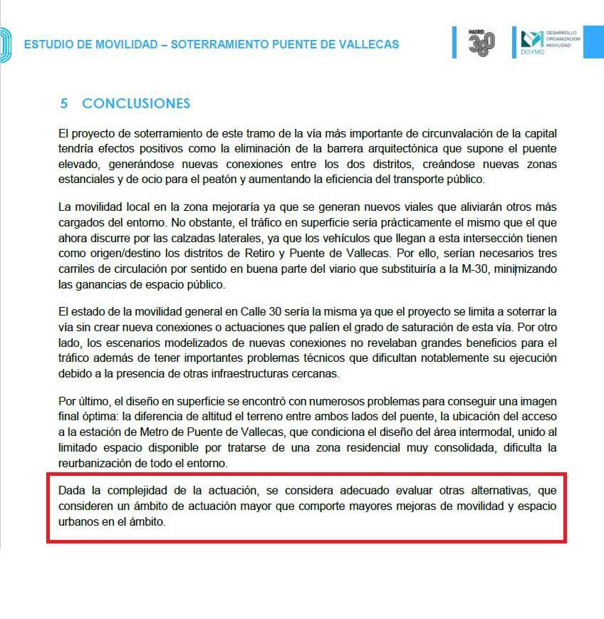

@Kerry_Kaverga El documento del que incluyes como captura una página, ¿lo has encontrado en algún espacio web de libre acceso, o es confidencial y has dado con él de manera personal?
Me gustaría leerlo, si fuera posible.
En un twitter lo he encontrado no tengo el doc. Lo siento.
