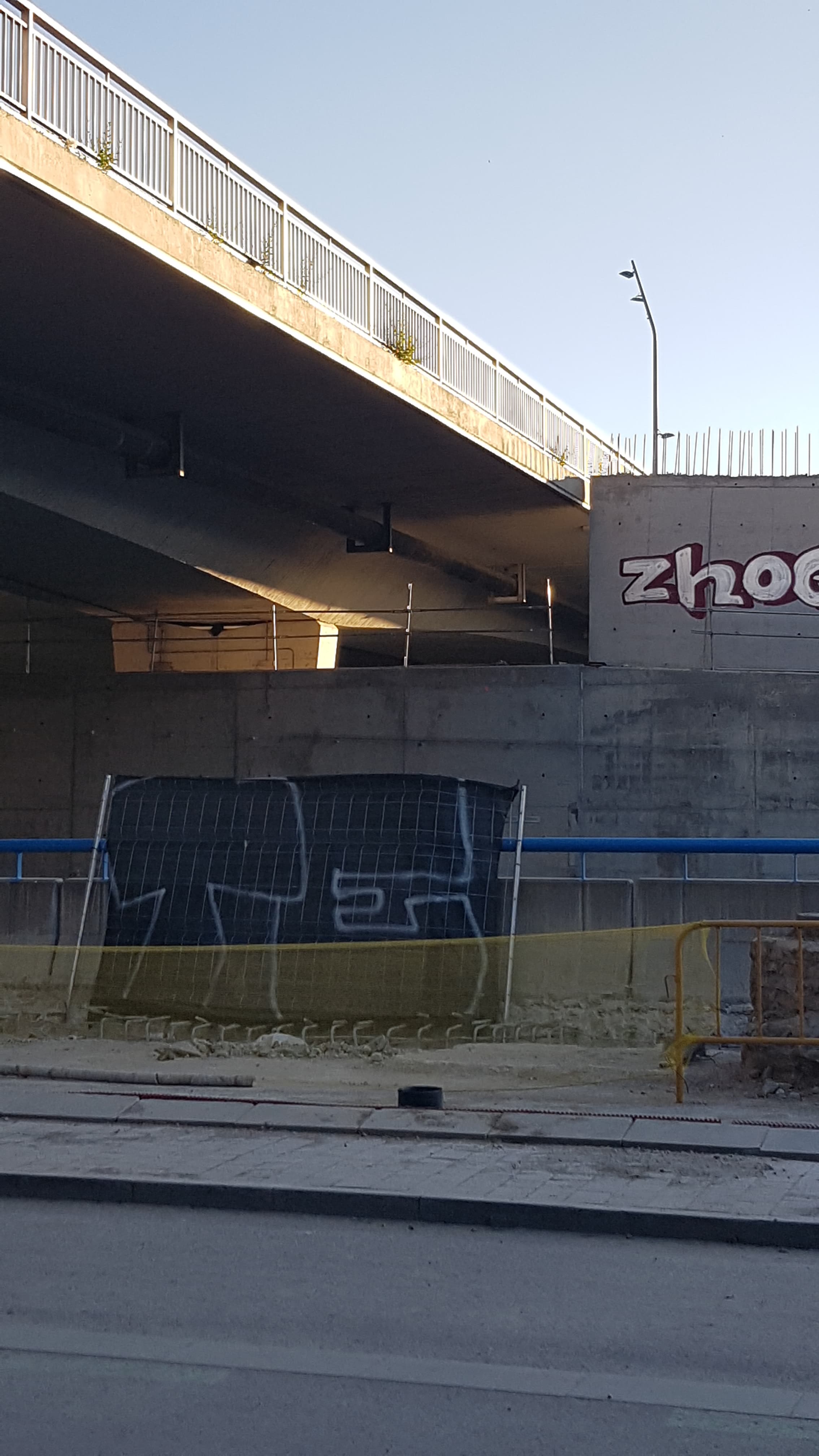

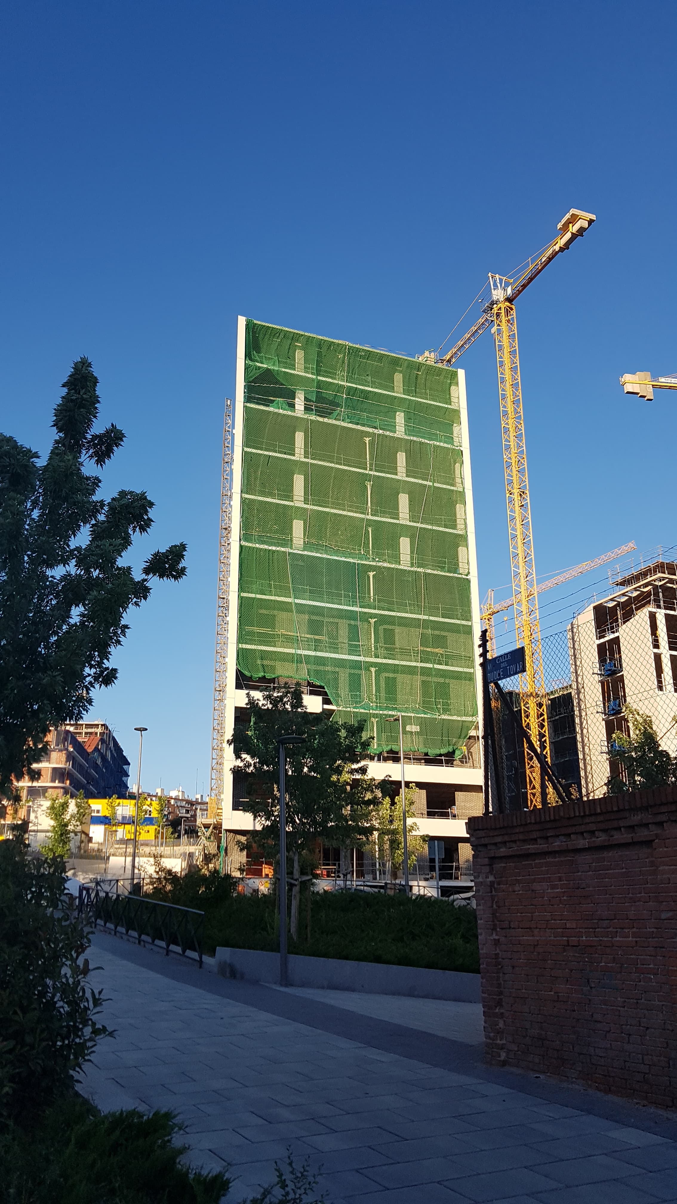

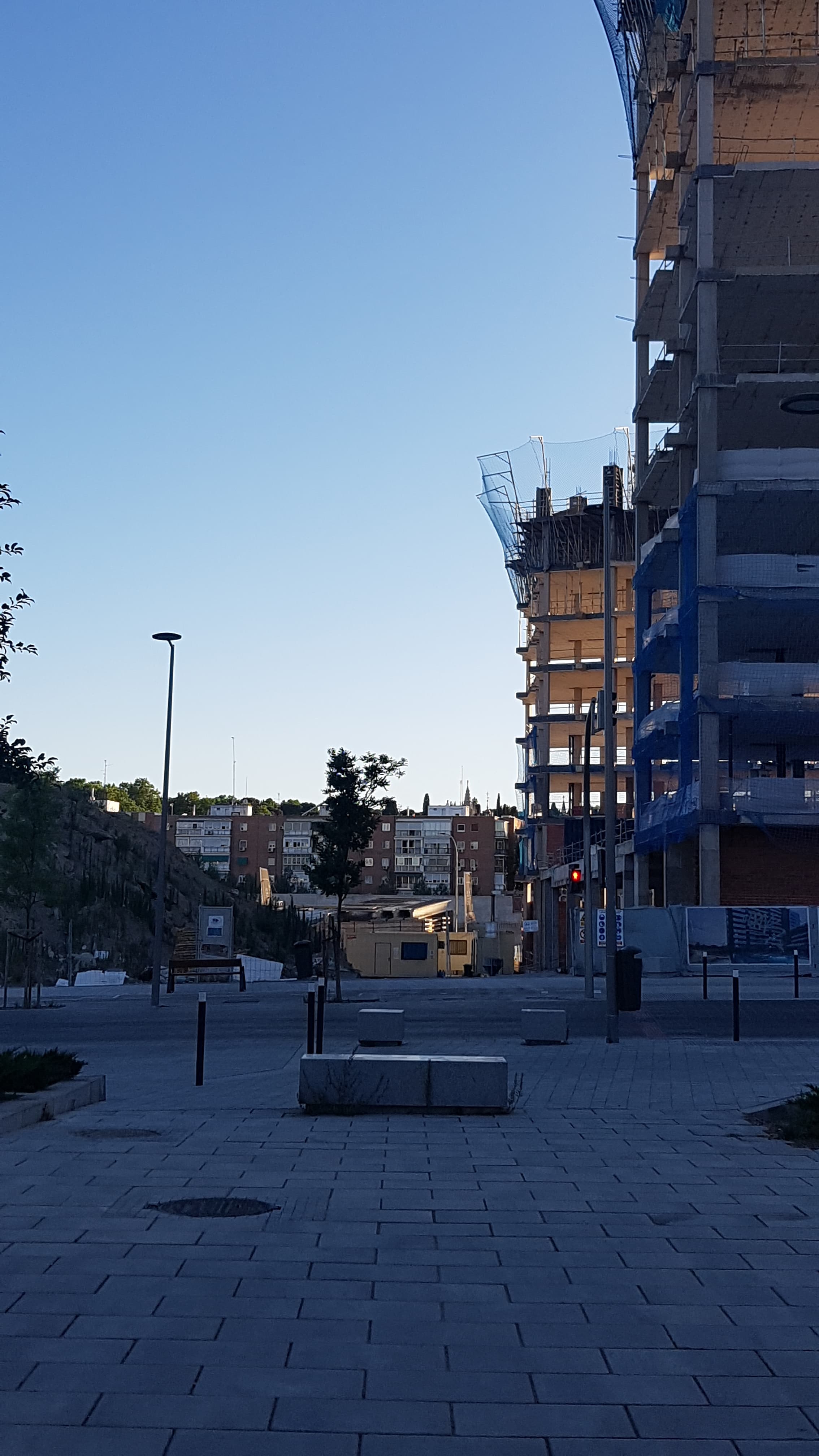

Aquí van unas fotos del jueves pasado para poner imágenes a la polémica.

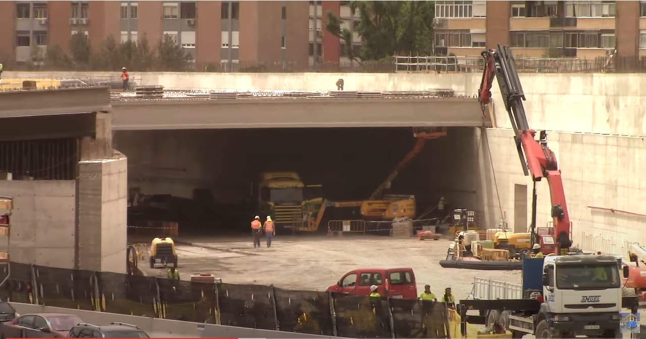

En este video, que ya se puso por aquí arriba, se aprecia cierta sección de la parte central del túnel, que ya están cubriendo de vigas:

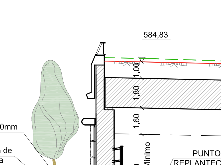

Pero comparando con la licitación, aparentemente la parte de muro exterior que sobresale por encima de las vigas es mucho menor que una viga en sí:
A lo que hay que añadir el remate (pero, de nuevo, el muro de hormigón en sí sobresale muy poco)
Sin embargo, en el video se ve cómo el muro sobresale por encima de la viga como todo lo que debería sobresalir, remate incluido. ¿¿Y eso??

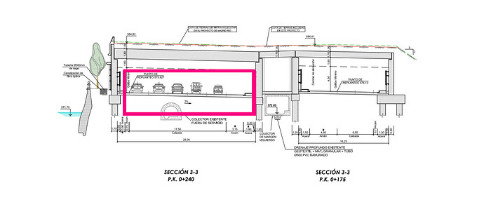

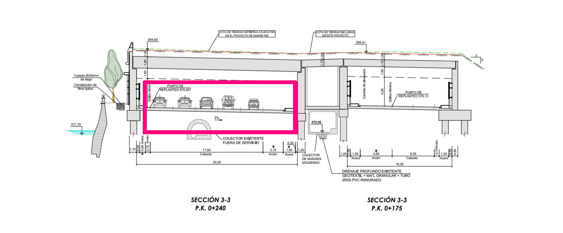

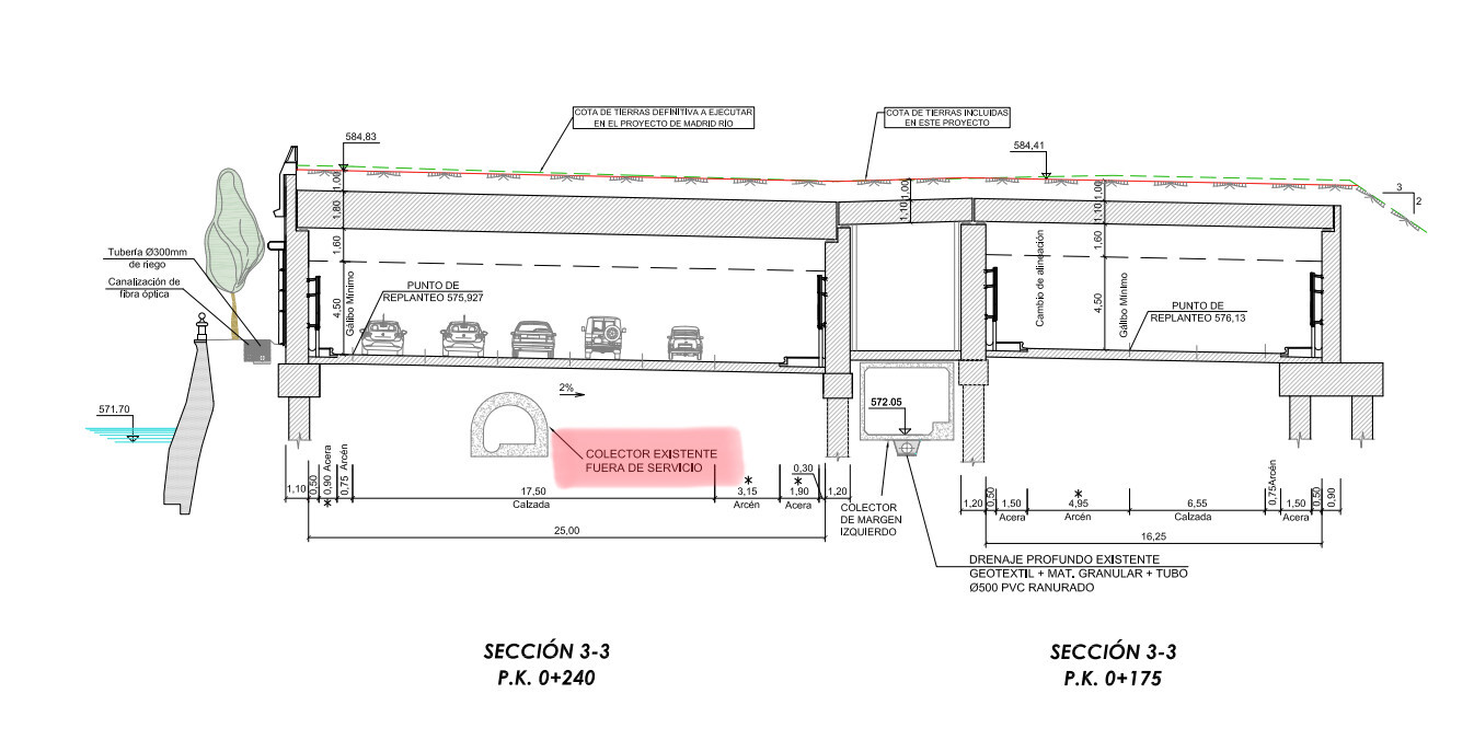

Una de la excusas para no soterrar era que era una zona complicada porque había un colector.
Y resulta que es un colector FUERA DE SERVICIO.
Es todo de broma.

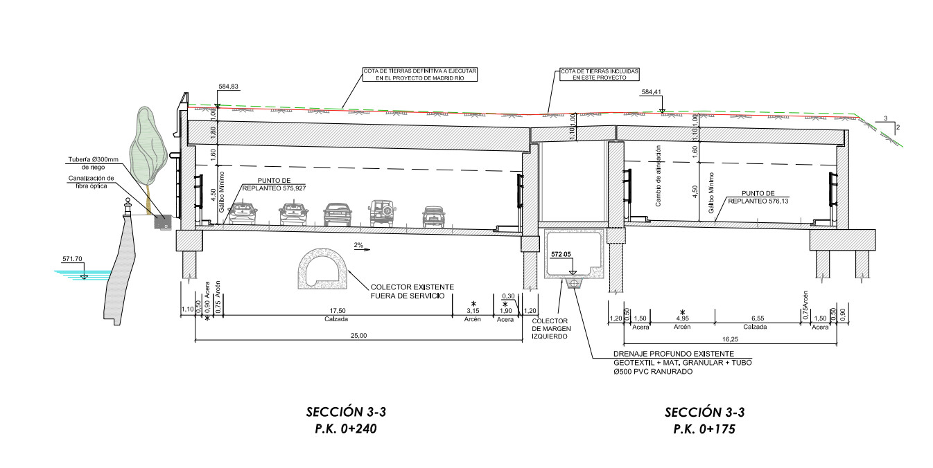

Es buena imagen también para ver las cotas. El rio está a 571. La calzada a 575. Y la barandilla superior estará a unos 585. Casi 15 metros desde la barandilla al rio. Cuando debían haber sido 4 metros.
Y cuál era el problema para hacerlo al menos así?
No le deis mas vueltas a la chapuza esta…no merece la pena.
Que lo disfruten los “vecinos” anti-torres y punto total que son 300m hay mucho Madrid Rio que disfrutar,que por casualidades de la vida tampoco les gustaba a los del “muro” el soterramiento…y no sigo porque es repetir siempre lo mismo en esta ciudad
El colector que si funciona, que en esta imagen está en el centro, pasa a estar debajo de la calzada en la parte central del trazado. Lo puedes ver aquí:
Y sobre los 4 metros, me temo que en todos los tramos de Madrid Río el cajero está recrecido entre 1 y varios metros con respecto al cajero original, sin ir más lejos en la otra orilla a la altura del nuevo tramo:
ah vale , no me acordaba, que hay que enrasar con el puente.
Gracias. Por lo que veo, el que está en uso es el colector de margen y ese pilla en algunas zonas sí y en otras no. .
Independientemente, podrían haber hecho un nuevo colector. Todo al final se resume en no les ha dado la gana de evitar el murazo.
Puede que la sección sea de un punto donde la altura varía.
Parece constante o casi, y en cualquier caso siempre menor que la viga en si:
Estoy pensando: puede que el 1,80 sea la viga más algun recubirmiento, por lo que “la tapa” del tunel acabará midiendo 1,80m, y comiéndose parte del hueco superior que hay ahora mismo?
Ya parece que el canto de la viga tiene ese espesor.

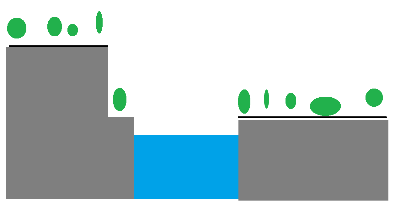

Todo muy bonito pero en Mahou Calderón estamos condicionados por un cubrimiento y muralla de cemento desproporcionada que eso no hay paisajismo que lo salve. Es difícil integrar eso de alguna manera. Bueno quizá si, pero el condicionante de entrada ya es muy alto, nunca mejor dicho.
Desde la margen del Calderón no va a tener más desniveles que la mayor parte de Madrid Río. El único punto conflictivo es el arranque de Virgen del Puerto, que va a quedar encajonado entre la piscina de la comunidad de vecinos y el muro nuevo, pero el resto, incluso más llano que otros tramos.
Por integración ciudad-río entiendo que hablamos del equilibrio visual de los dos márgenes y el cauce, no solo de si uno de ellos márgenes tiene o no desniveles.
A mi esto me parece un horror por mucho que el margen izquierdo tenga un único nivel.
Pero es que además tampoco hay un único nivel, justo antes del llegar al río hay otro nivel bajo la cota transitable:
Si claro, estoy hablando del tramo nuevo en sí mismo. Han separado totalmente el proyecto del muro del de parque encima sin ninguna intención de integrarlo.
En cualquier caso la margen derecha está más alta, recrecido sobre la calle y el cajero original, que el cajero de la margen izquierda, que si se queda al nivel orginal en la parte central con dos niveles.
