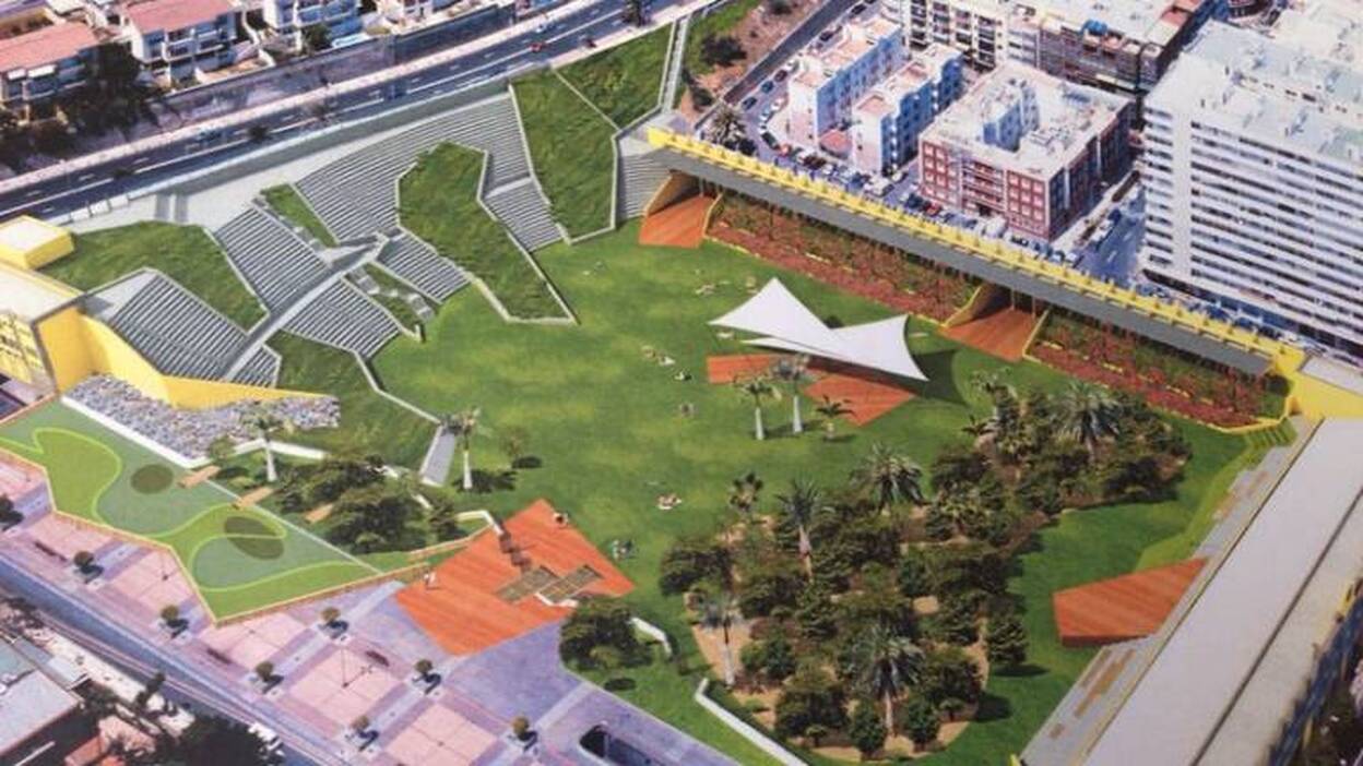

Se puede transformar el estadio dejando las gradas y crear un parque como el Parque Estadio Insular de Las Palmas

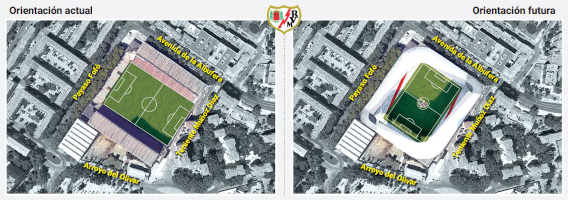

El periodista Gustavo Hofman ha compartido más imágenes del proyecto
https://www.instagram.com/gustavohofman/p/DUFyer0DDDm/
Yo, sinceramente, no entiendo ese proyecto. El campo de cesped no puede caber con las medidas reglamentarias en el espacio que ocupa el estadio.
Debería ocupar más espacio hacia el suroeste.

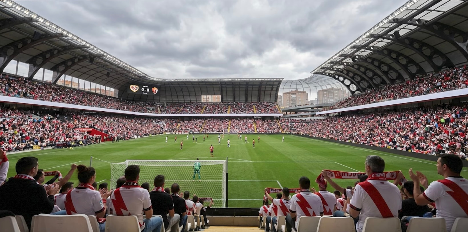

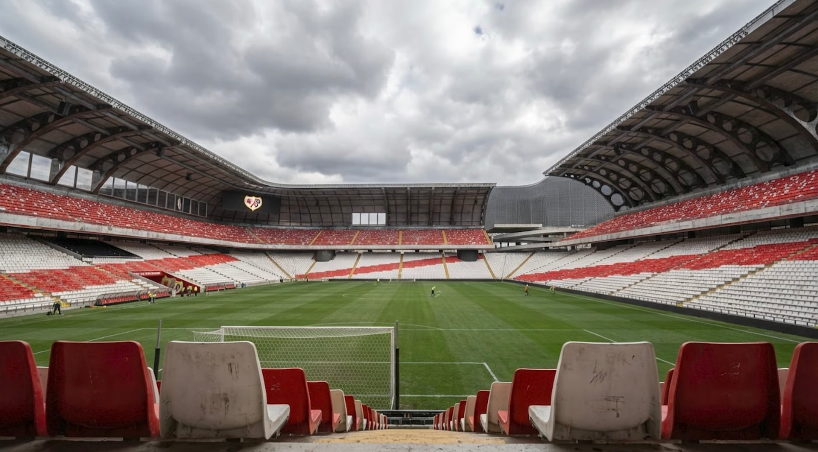

Javier Caireta Serra (CAIRETAfilms) ha subido un vídeo a su canal de YouTube de cómo quedaría el Estadio de Vallecas si se llevase a cabo el proyecto.
Recreación 3D del Nuevo Estadio de Vallecas (by Javier Caireta Serra - CAIRETAfilms)
https://youtu.be/oWD6Ugk_lpQ?si=GZs3xECped4Jwcu1
No sé si será posible realizarlo, pero a mi para un equipo como el Rayo me parece buena opción.
Me da un aire Premier League.
Estéticamente mola mucho. Pero yo creo que para esa parcela es ciencia ficción.

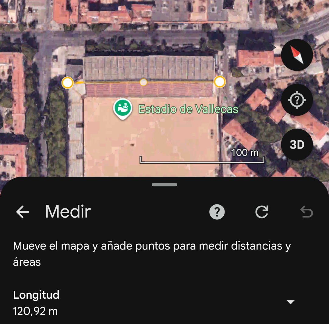

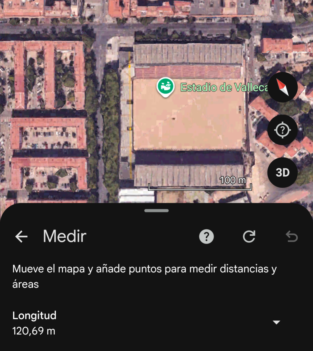

Es imposible girar un estadio al que le falta una grada y tiene un campo de dimensiones inferiores y que te salga un campo con cuatro gradas y terreno de juego amplio en la misma huella.
La parcela es cuadrada de 120x120m:
En la infografía del arquitecto se ve que el estadio es cuadrado:
En esta otra, compartida por Rubén Alejo, se ve perfectamente que el terreno de juego es aún más pequeño, incumpliendo totalmente la normativa:
Creo que alguien está siendo poco serio a cambio de un poco de publicidad.
Opino igual, la única opción viable sería demoler tanto la piscina como los campos anexos y utilizar todo el terreno disponible en la manzana para rotar el estadio y mantener las dimensiones reglamentarias
