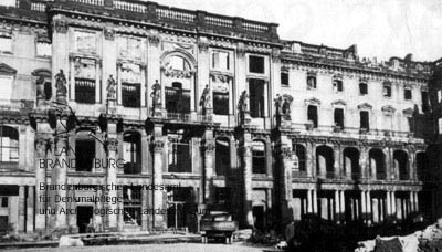

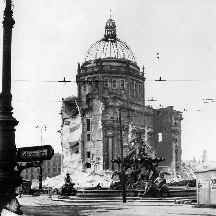

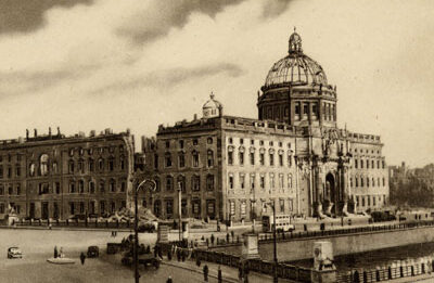

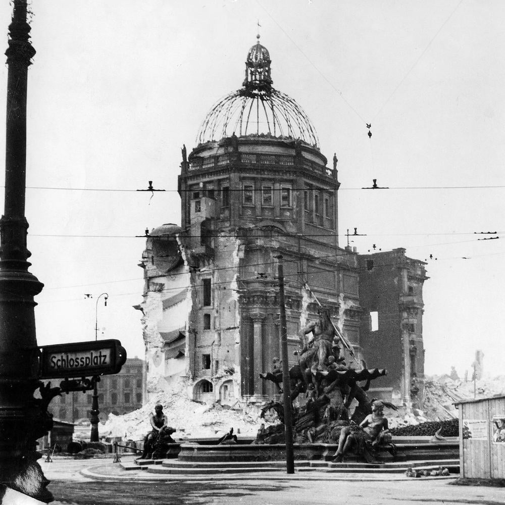

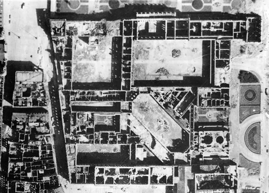

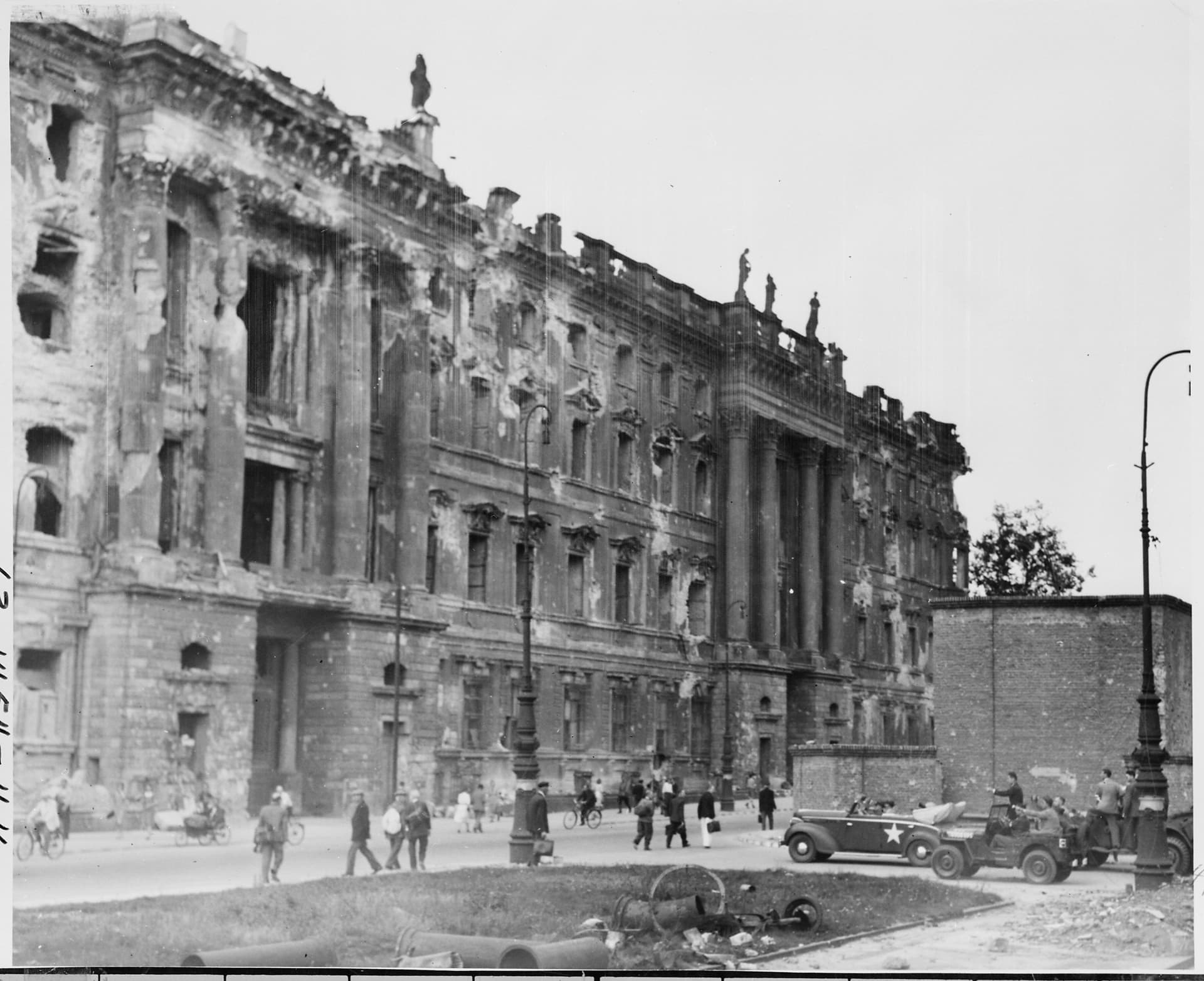

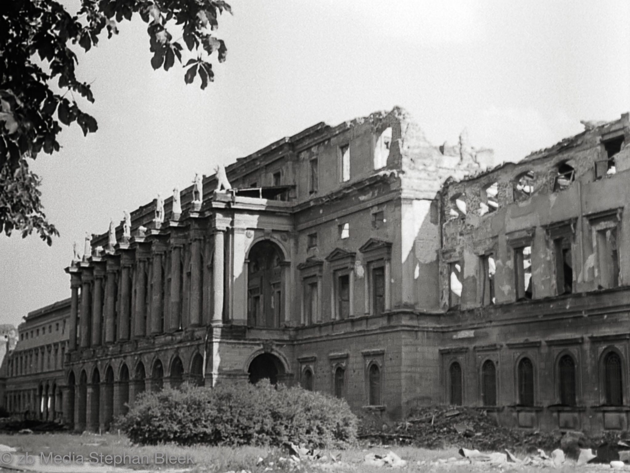

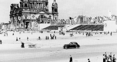

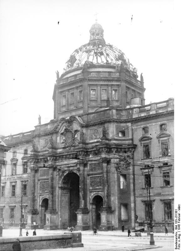

La cuestión del Palacio Real de Berlín es bastante compleja y tiene sus orígenes en la división en dos de Alemania en la posguerra. El palacio estaba en su momento en Berlín Oriental y había sufrido daños a causa de los bombardeos pero no era una ruina, muchas salas se habían salvado (los daños eran menores que los del Residenz de Múnich o el palacio de Wurzburg, por ejemplo). En 1950, el gobierno de la RDA decidió derribar el edificio porque a su presidente, Walter Ulbrich, se le ocurrió que Berlín debía tener una gran plaza para poder organizar desfiles militares y mítines del partido. El edificio fue demolido con explosivos y el espacio que antes ocupaba el palacio se utilizó exclusivamente como explanada de actos hasta mediados de los 80. También se derribaron otros edificios históricos como el Stadtschloss o la Garnisonkirche en Potsdam o la Paulinumkirche de la Universidad de Leipzig que había sobrevivido muy bien a la guerra y fue derribada en 1968 (!).
1945
La demolición
La explanada después de la demolición

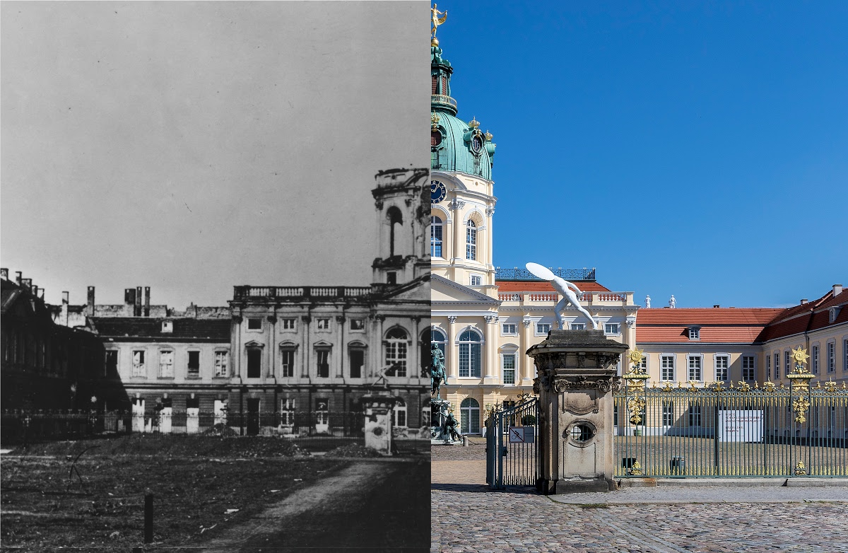

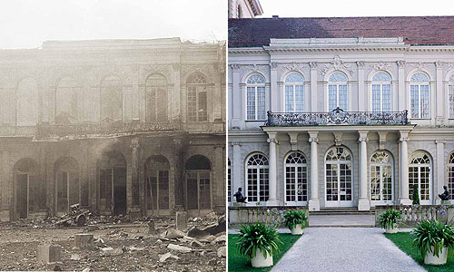

La política de las autoridades comunistas de Berlín Oriental fue distinta a las autoridades democráticas de Berlín Occidental. En el Oeste, quedó el Palacio de Charlottenburg que también había sufrido los bombardeos y sin embargo fue restaurado y reconstruido. También estaba en esta parte de la ciudad la Iglesia Kaiser Wilhelm, de la que sólo quedó la ruina de la torre, que se decidió conservar en ese estado como memorial de la guerra.

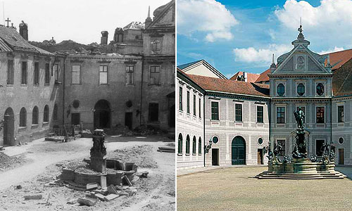

Aunque quizá sea mejor comparar el caso del Palacio Real de Berlín con el Residenz de Múnich por tamaños y daños. El Residenz también sufrió duramente los bombardeos y las autoridades bávaras eligieron no derribarlo sino recuperarlo. El gobierno bávaro tiene un altas de los edificios reconstruidos tras la guerra (Residenz (München // Residenzen, Schlösser und Burgen) - Wiederaufbauatlas :: Haus der Bayerischen Geschichte)
Viendo el ejemplo del Residenz de Múnich o Charlottenburg en Berlín, edificios más dañados, está claro que las autoridades comunistas podían haber tomado otra decisión respecto del Palacio Real que fue demolido más por una decisión ideológica y un tanto arbitraria.

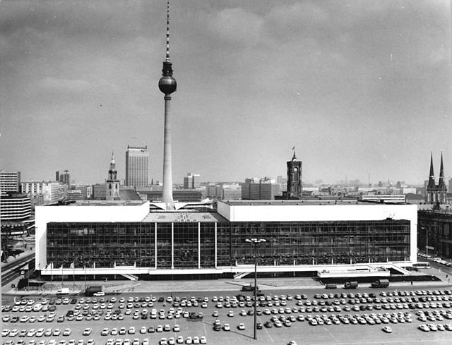

Luego está la cuestión de que en 1976 junto a la explanada se construyó el Palast ser Republik, en el que funcionaba la asamblea de la RDA, y que muchos rechazaban por ser un símbolo de derroche de la dictadura (por ejemplo, le llamaban "Ballast der Republik (“Lastre de la República”), Erichs Lampenladen (“La tienda de lámparas de Erich”) por las 1000 lámparas del techo, haciendo un juego con el nombre del presidente de la RDA.
Tras la reunificación se decidió derribar para construir en su lugar el Humboldt Forum con la fachada del Palacio (con donaciones) y en el interior la nuevas sede del museo de Etnología y el museo de Arte Asiático (con dinero público). Y aquí también muchos se manifestaron en contra de la demolición, en especial los “nostálgicos del régimen”. Hoy dentro del HF hay exposiciones también sobre los usos pasados del espacio (los cimientos del Palacio Real, objetos del Palacio de la República, etc).

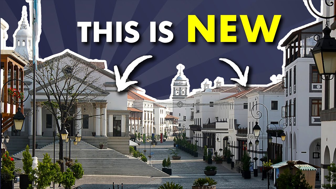

Cayala en Guatemala, completamente construida de manera historicista en los últimos 20 años.
Sólo echo en falta el logo de “McArthurGlen Designer”. Es igualico, igualico… :thinking:
Según el video es obra de “Leon Krier”
