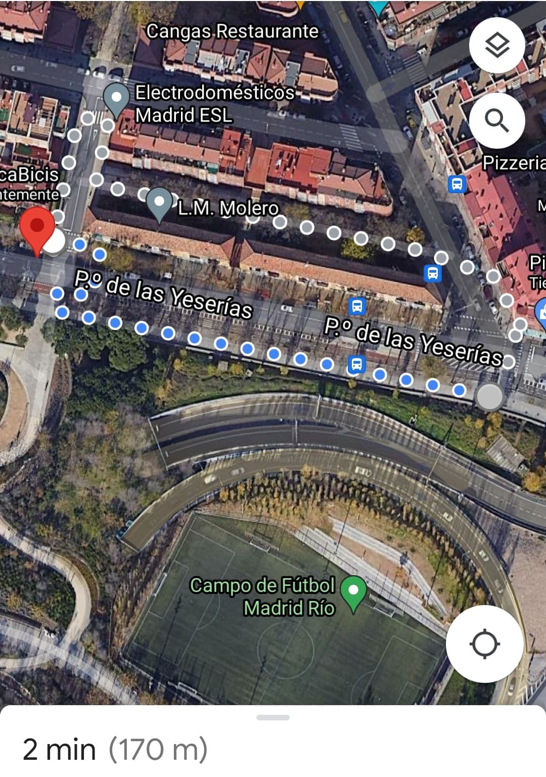

Por lo que sea, tampoco se ha tenido en cuenta a la hora de calcular que es ¿peor? para los vecinos que los 150 metros extra que tendrán que recorrer los vecinos que estén al oeste de la calle San Anastasio, son 150 metros menos para los de Antonio Lopez y la Avenida del Manzanares.

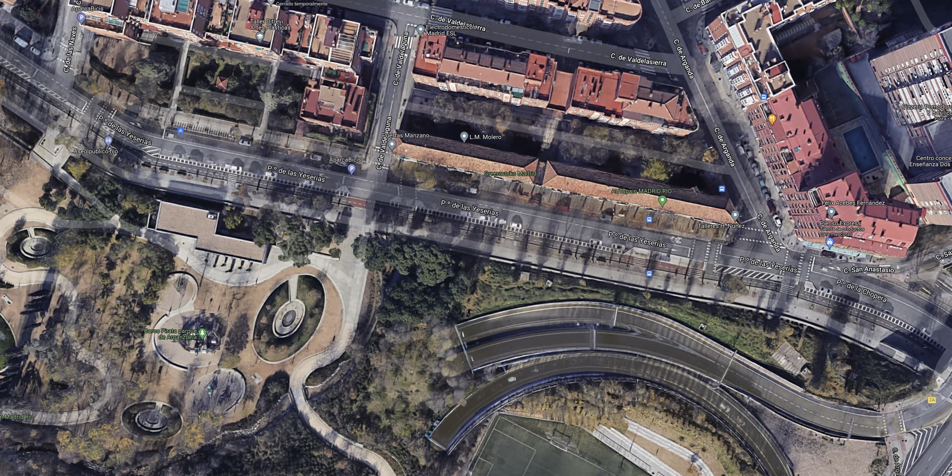

La ubicación es 150m al oeste de la original.
Antes estaba debajo del paseo de yeserías y la salida estaría en la esquina con la calle Arganda con una salida al norte del paseo de yeserías, en el terraplén entre el acceso a la M30 y el paseo de Santa María de la cabeza. En la acera norte del paseo de yeserías no hay espacio.
Ahora está en la fuente que hay frente a la calle valdelaguna.

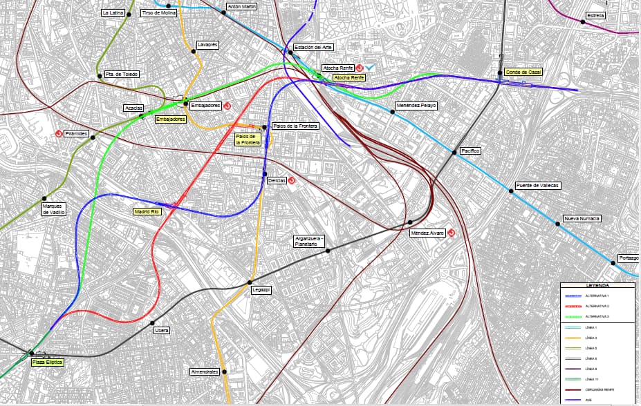

O las curvitas Metro Norte style, precisamente para poder sacar la estación de Madrid Río, que tiene la mitad de su zona de influencia sin viviendas, entre Madrid Río a un lado y el Parque de Peñuelas al otro, y luego se deja sin cubrir zonas mucho más densas en Sta. María de la Cabeza.

¿Por qué las curvas son para Madrid Río y no para que Comillas tenga metro? ¿No lo son también para poder llegar a Delicias y que conecte con Atocha?

Porque en ninguna de las tres opciones era viable seguir en línea recta por Santa María de la cabeza salvando el desnivel necesario para pasar bajo el río?
(Bonito detalle del trazado rojo con sus dos túneles separados en Santa María de la cabeza)
Heredia tiene sus motivos políticos para criticar lo que él considere necesario (incluso un parque o el metro, para luego pedir zonas verdes y transporte público)… Pero si la estación se hace finalmente a 150m de la primera planteada, las ventajas son evidentes. La crítica no puede ser que es que se construya el andén bajo un parque (que la entrada es otra cosa). ¿Qué alternativa proponen? ¿Cortar el paseo de la chopera? ¿No hacer estación?
Precisamente en esas alternativas no habían contemplado Comillas y solo tras las quejas de los vecinos se ha incluido.
El trazado hace una doble curva que ninguna de las otras alternativas hace, ya que además de cruzar el río intenta alinearse con el.
