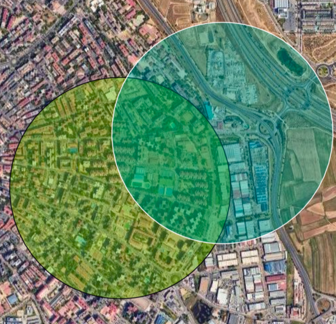

Eso lo supongo, pero mira lo que pasa si creo dos círculos de 600 metros de radio desde donde has puesto los dos puntos:
Entre lo que cubre el otro círculo y lo que es autovía y descampado, no nos queda ni un 20% de radio con utilidad exclusiva.
Otra opción es llevar la parada más al norte o dejarla preparada para, si en el futuro se urbaniza la zona.

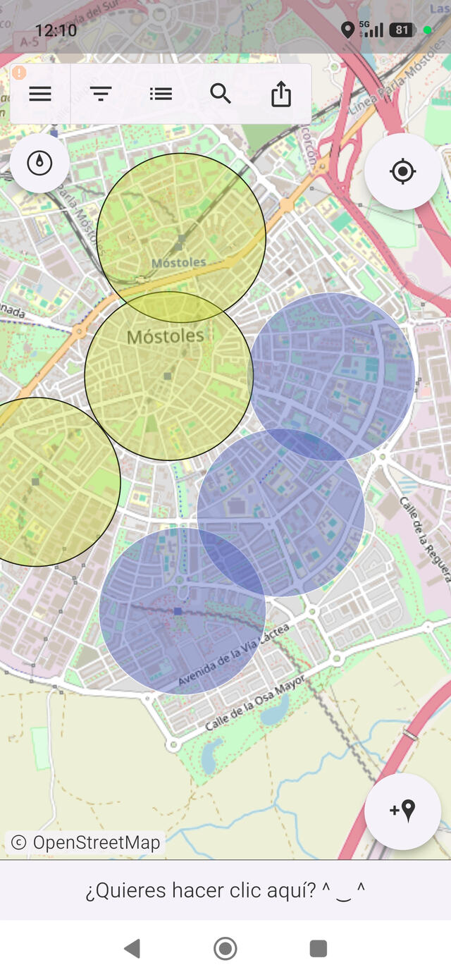

Aunque con las otras 3 paradas se cubre la ciudad bastante bien:
Creo que mejor negocio sería desplazar la siguiente un pelo al este y nos la ahorramos.
Sí, el resto está bien, por eso puntualizaba sobre ésta.
Bueno ha sido un planteamiento a dedo, no se podía pedir más. Ahora bien, intentar cubrir la segunda ciudad más importante de la región en cuanto a población con 1 única parada es de ciego.
