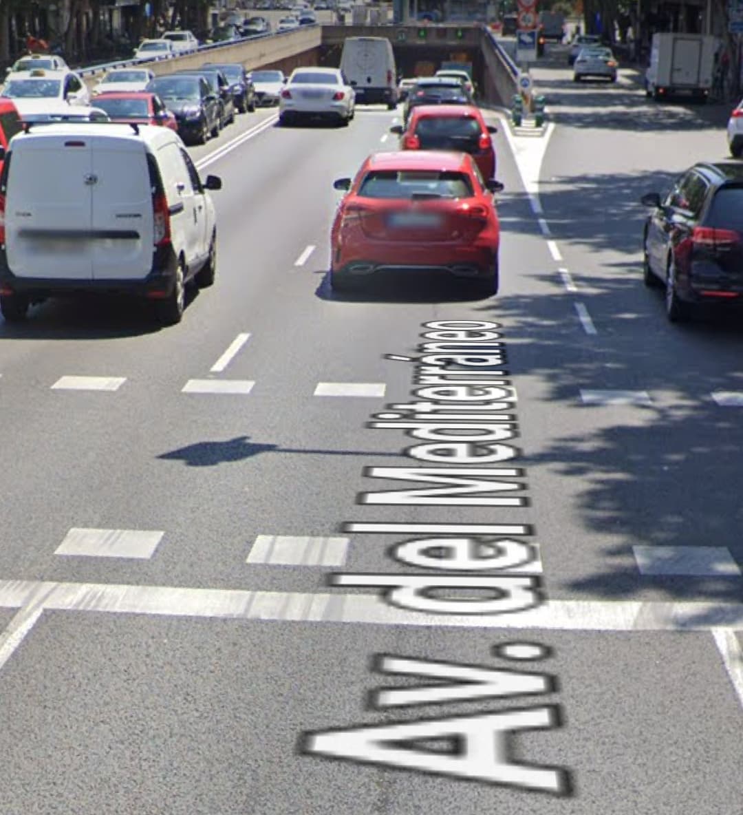

Otro ejemplo en Avenida del Mediterráneo:
El semáforo a la salida del túnel de Avenida del Mediterráneo está a 45 metros del final de la rampa.
El relativamente reciente semáforo a la salida del túnel bajo avenida de America, sentido sur, está a 100 metros del final de la rampa.
También hay que tener en cuenta que la distancia desde el final de la rampa no lo es todo. La inclinación de la rampa también tiene su influencia en la visibilidad de parada. Así como la inclinación de la propia calle tras salir a la superficie. De modo que en una rampa más tendida un semáforo podrá ponerse más cerca que en una más empinada. Y en una calle que tras salir va cuesta arriba (como en la Avda Mediterráneo) siempre podrá ponerse un semáforo antes que si la calle va cuesta abajo (como es el caso de Alcalá)
Probablemente la distancia mínima a la que debería ponerse el semáforo se acerca bastante más a los 100 metros que a los 50 metros, y ello dejaría el semáforo a menos de 100 metros del de la puerta de Alcalá.

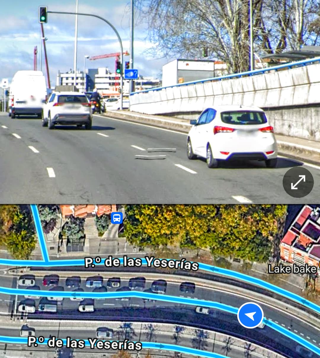

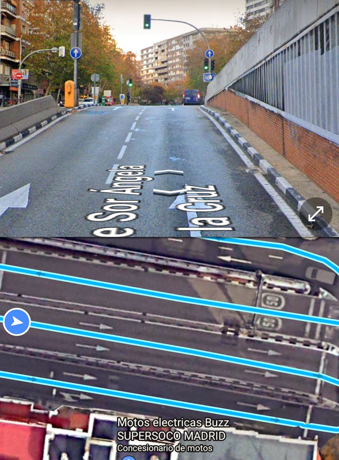

Pero vamos, aquí tenemos otro ejemplo, en curva y con el semáforo en la misma rampa:
Y otro más con el semáforo en la misma rampa:
