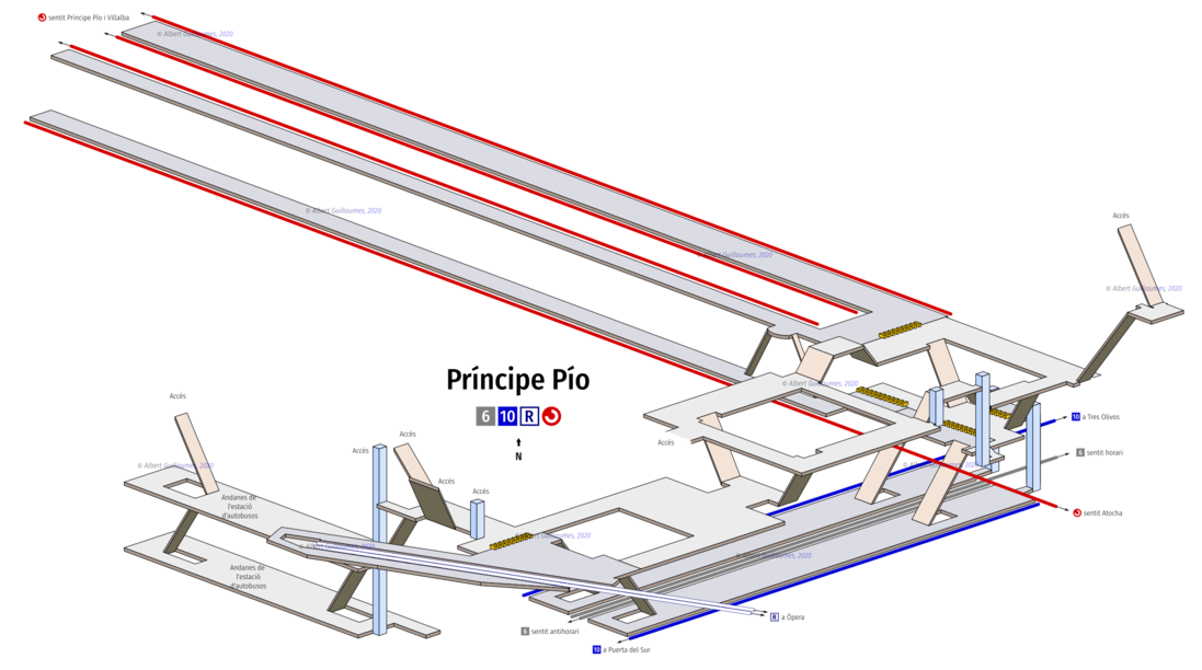

Cómo propuesta de extensión del Ramal tiene muchas posibilidades pero considero la mejor opción conectar Sol (ya sea en Benavente o en El Carmen) y Príncipe Pío, y si en vez de llevar la L11 a Casal sino a Sainz de Baranda se puede ampliar de Atocha a Casal por el Ramal y continuar por la A3 dando servicio a Los Berrocales.

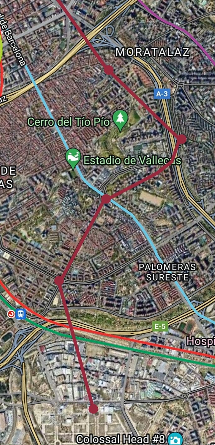

Doña Carlota > Fontarrón > Buenos Aires > Palomeras Bajas > La Atalayuela.

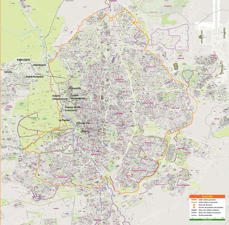

Aquí la propuesta detallada. He de decir que no me termina de convencer Valdemarín, habría que darle una vuelta pero la propuesta es en conjunto con una ampliación de la L4 para cubrir la zona de Aravaca y Pozuelo; y la ampliación de la L3 por Fuentelarreina.
Edito: Otra cosa que estaba pensando, en esta hipotética ampliación, ¿cómo veríais una parada en el Polideportivo Puerta de Hierro? Le estoy dando vueltas y, en caso de poderse hacer en superficie sería perfecto pero crear una estación soterrada para una zona de tan poco uso no acaba de convencerme, pero claro para verano es una muy buena opción que descongestionaría la carretera de los que van a la piscina.

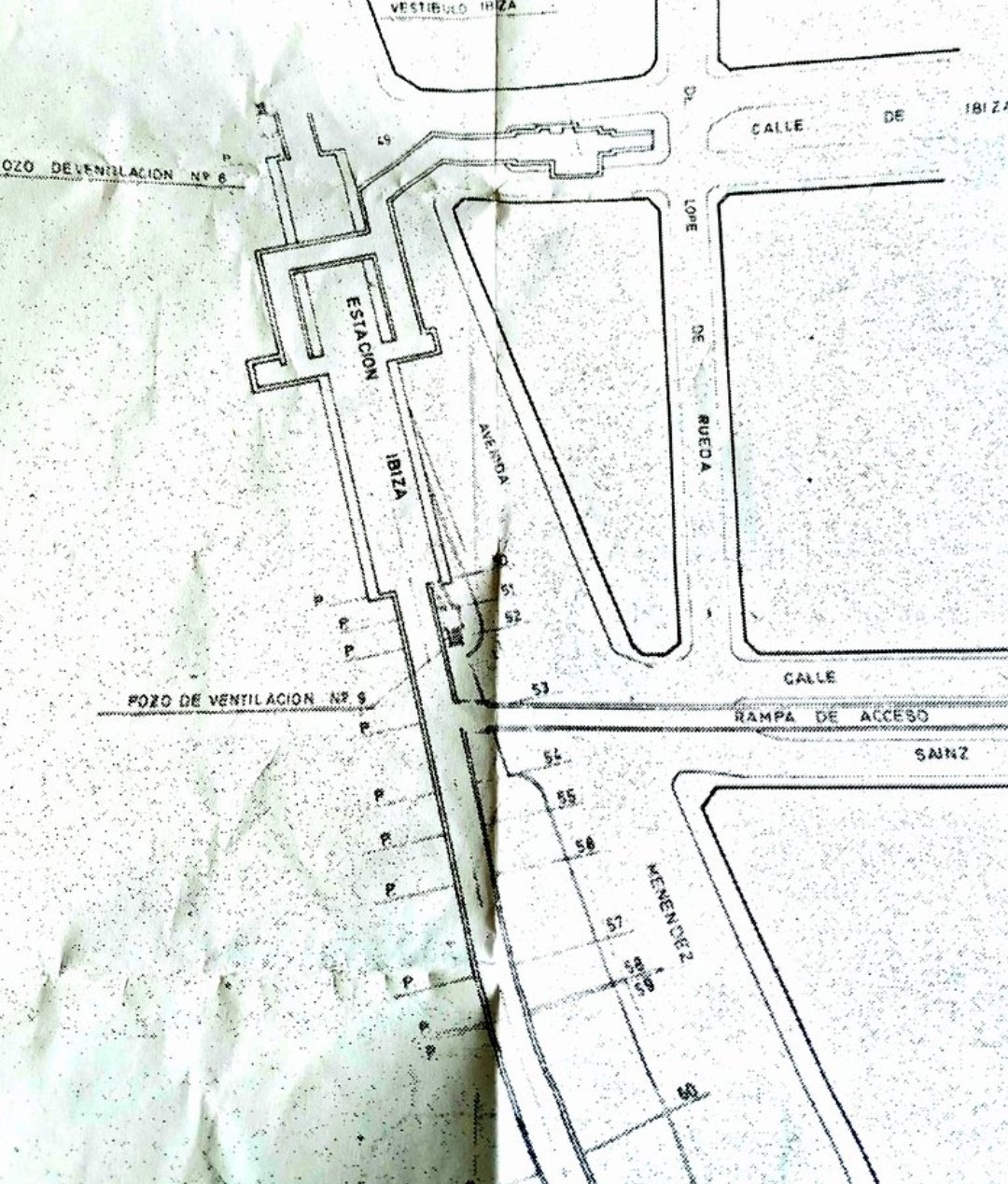

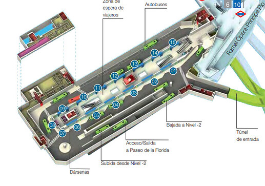

No estoy tan seguro, viendo esto habría que modificar el túnel de acceso al intercambiador, cosa que igual complica muchísimo la expansión.
Y ese túnel de acceso por Sainz de Baranda? Supongo que sería para un pozo de ataque que ya no existirá, no? Por la profundidad de L9 debería tener una buena pendiente.

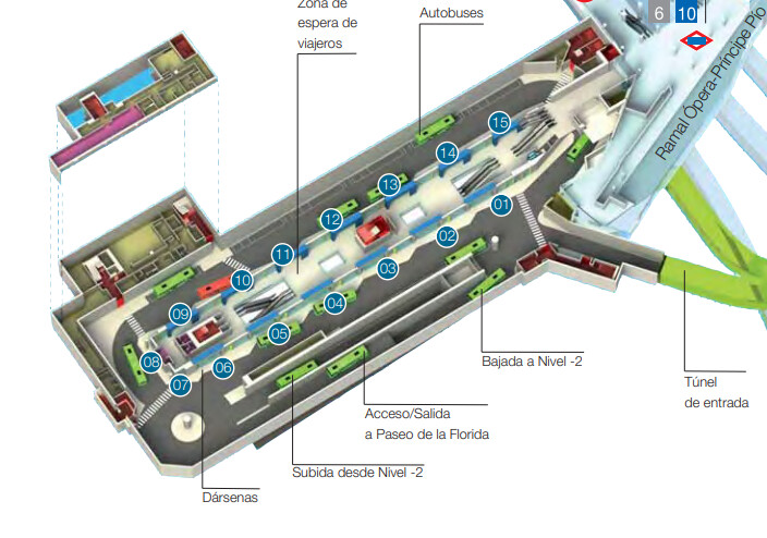

Es más sencillo mover la entrada al intercambiador que un túnel ferroviario. Y sinceramente, si hay que modificar ese túnel para ampliar el Ramal, creo que no tendría que haber discusión. Yo creo que el verdadero problema vendría en que lo mismo hay que tocar algún aparcamiento subterráneo para cambiar el acceso, y ahí ya la CAM no está tan por la labor.
Es más según esta imagen hay acceso desde Paseo de la Florida y uno de esos túneles que se encuentran con el Ramal pasa justo por debajo de este. En fin, otra falta de previsión del Consorcio a la hora de crear el intercambiador.
El acceso al intercambiador desde la A-5 es un cuadro. La entrada parte del enlace que la une con la M-30, que se atasca todas las mañanas sin excepción, y se supone que el soterramiento mete carriles bus en el centro. No sé cómo de complicado sería un túnel nuevo entre los dos carriles centrales y el intercambiador, pero necesario es.

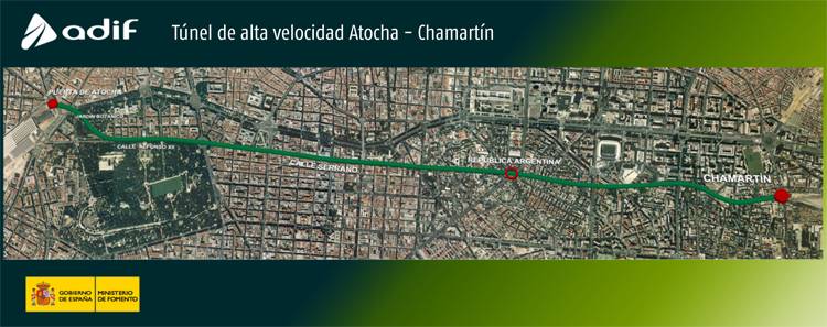

Bajo toda la extensión de Alfonso XII pasa el túnel del AVE recién terminado, así que no le veo ningún fundamento a lo que argumentas.

El túnel de AVE lleva inaugurado un año, no hay que irse muy atrás.
Sí es cierto que UNESCO puede poner nuevas limitaciones, pero en mis mensajes hablaba de limitantes físicos, en ningún caso de administrativos.
No veo que el túnel del AVE atraviese el Retiro.
