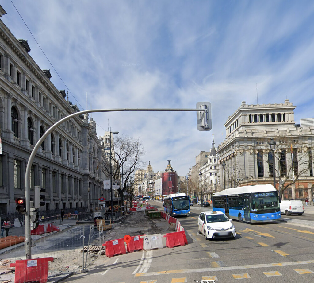

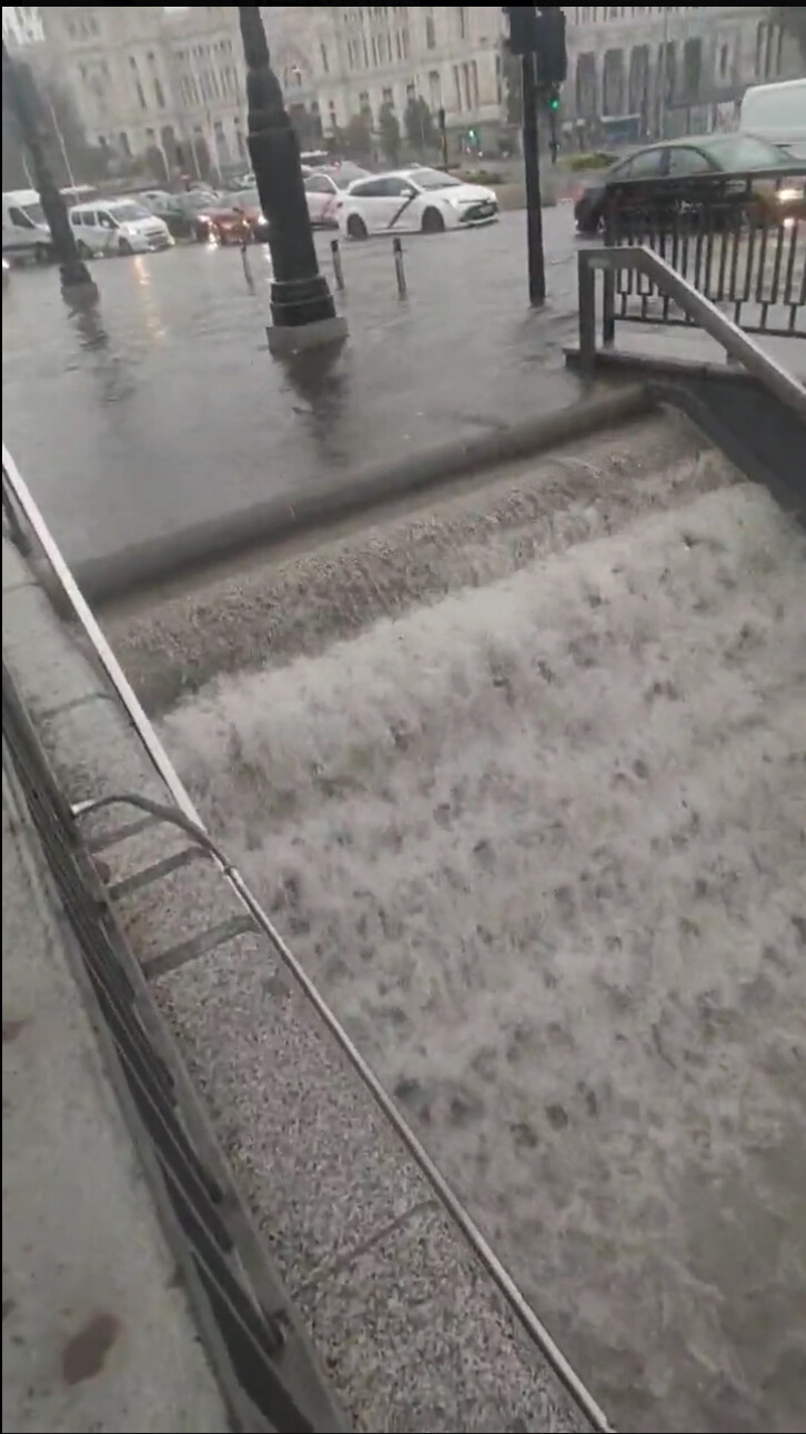

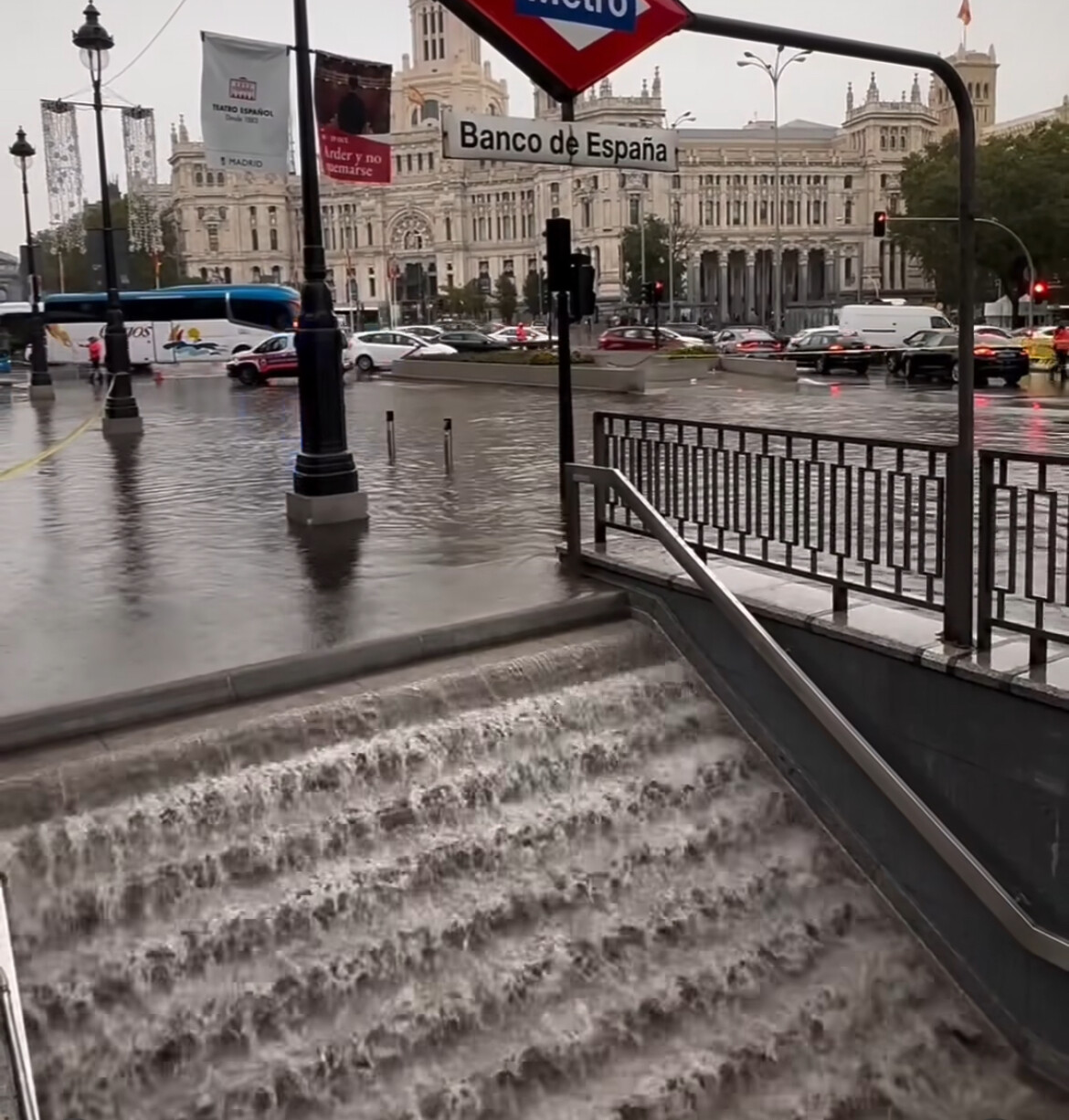

Creo que lo de Banco de España esta relacionado con una insuficiente infraestructura de alcantarillado y drenado tras la reforma de Alcalá.
Lo de banco de España, no se si ha empeorado, pero te aseguro que la reforma no es la causa. Junto con Marqués de Vadillo es “el clásico” de estaciones inundadas en cuanto llueve un poco fuerte.

Ese es el tema principal supongo en el caso de Banco de España. En esa zona en concreto afortunadamente no se ha seguido la moda de suprimir el máximo posible de imbornales de alcantarillado; los que hay me parecen suficientes. Ahora bien, lo que llevo viendo meses, que ya lo he comentado alguna vez en este foro, es la falta casi absoluta de mantenimiento y limpieza de imbornales y pozos de alcantarillado, sobre todo ahora en otoño.

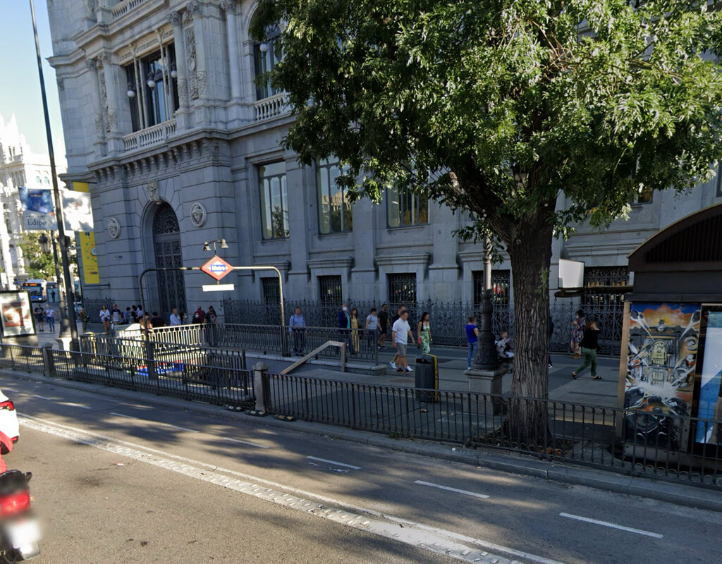

Lo de Banco de España, la explicación que yo encuentro a que se inunde a la misma y haya cascadas es la siguiente.

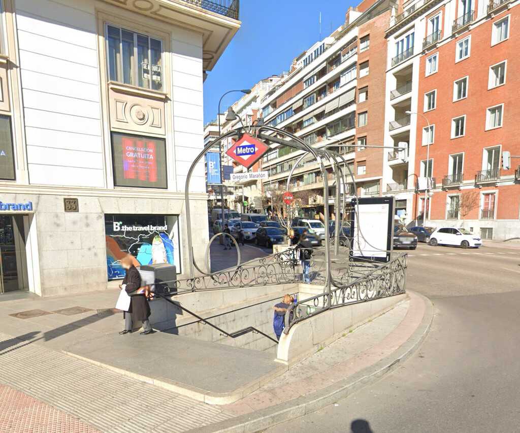

¿A quien en su sano juicio se le ocurre poner una boca de metro mirando a una cuesta que viene desde la puerta del Sol y con la escalera enrasada con la acera?
Normalmente para acceder a una boca de metro desde una acera, primero se sube un escalón, y luego ya se baja por la escalera. Esto se hace para que un invidente no se caiga escaleras abajo al ir caminando por una acera, así como también, para que haya una barrera de 15cm de altura para que no entre agua en el metro.
El escalón que falta en Banco de España
La boca de enfrente tiene un poco de escalón, pero demasiado bajo

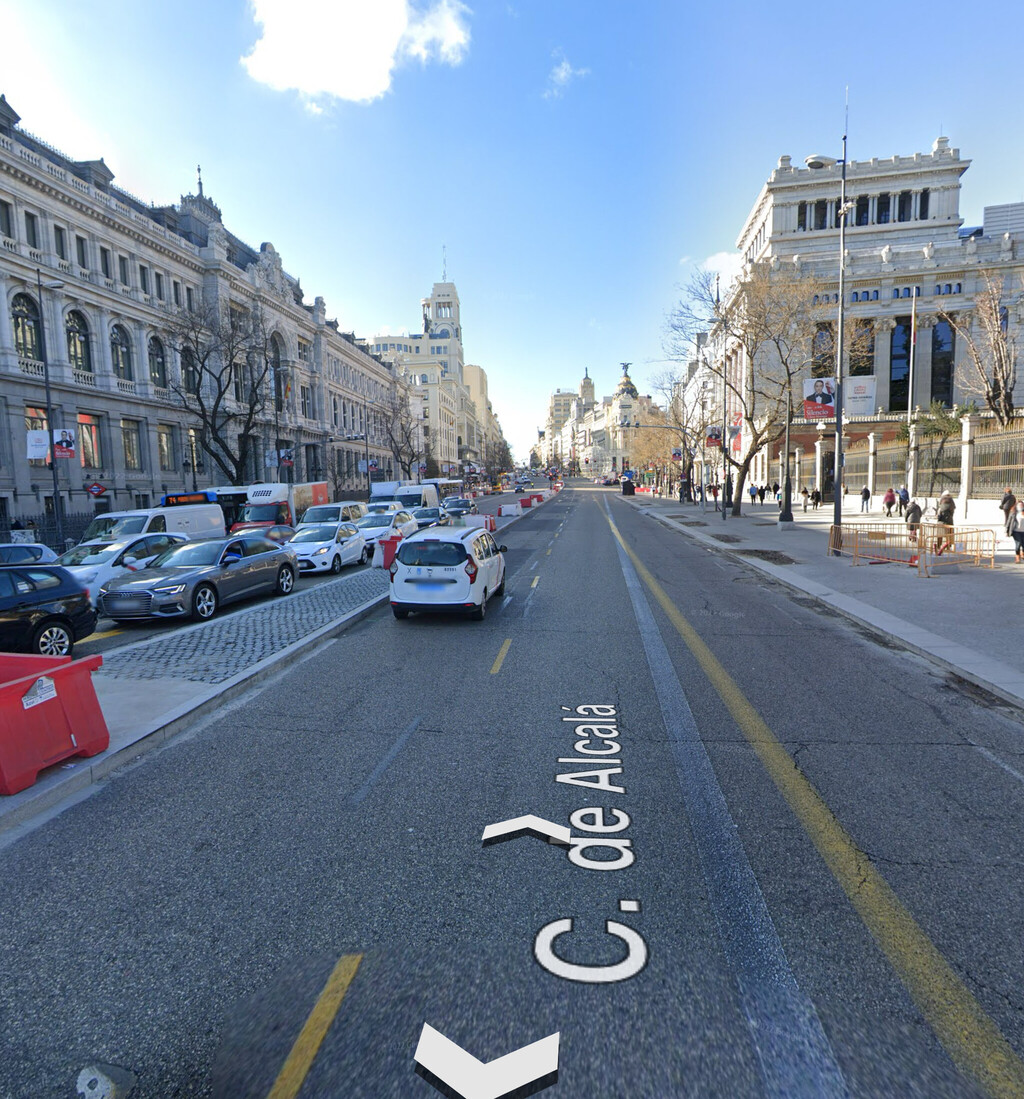

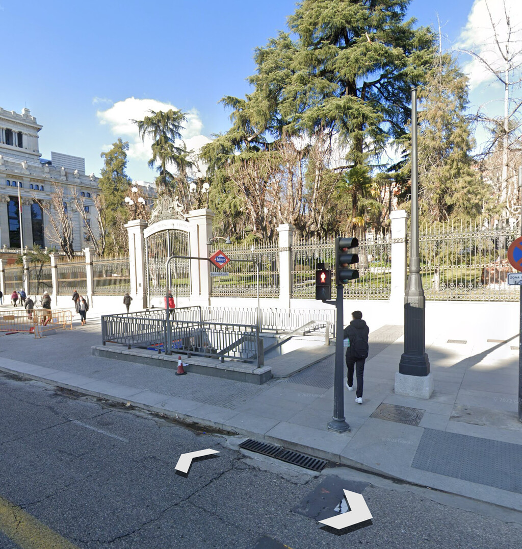

También hay un fallo de diseño de la calle Alcalá en este punto, donde se genera una vaguada que provoca que el agua se embalse, en vez de poder encontrar salida hacia fuera, hacia la cuesta abajo del Paseo del Prado. Seguramente se podría asfaltar elevando la cota de esta zona y dando pendiente de salida hacia el sur y se evitaría este embalsamiemto en este punto. Como se ve en la foto, en el otro sentido de Alcalá no se acumula agua, ni tampoco en la zona de Cibeles.
Pd: qué gusto esta vista sin farolas en medio
