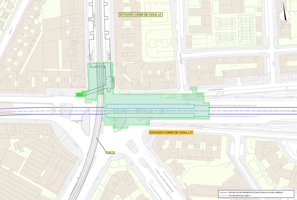

Pienso en la zona norte porque simplemente que haya dos líneas próximas como la 7 y la 9 y no haya interconexión entre ellas me parece un error. Se podría solucionar con una ampliación de la línea 11.
La L11 y la L5 van a estar a 180m de distancia entre sí en Marqués de Vadillo y a la CAM no le ha dado la real gana poner una conexión. Y que, cuando amplíen al sur el objetivo es dejar de lado MetroSur (la línea más larga con únicamente 2 conexiones con el resto de la red).

Pues si las cotas lo permitiesen sería una buena idea hacer un pasillo de conexión entre ambas estaciones con un par de pasillos rodantes.
No van a hacer ni estación, es que directamente ni se ha estudiado.
Supongo que un pasillo es algo que se puede hacer a posteriori, yo estaría totalmente a favor.Pero ya os dije que propuse a la CAM hacer una conexión así entre las líneas 1 y 7 en la zona de Chamberí y me dijeron que ese tipo de infraestructuras tiene muy baja demanda por parte de los usuarios.

Leyendo las 109 páginas de la memoria del estudio de viabilidad no se llega a esa conclusión.
El resumen (siendo la memoria un resumen) es que la distancia entre ambas líneas es de 320m, que es lo que separa General Ricardos 4 de Antonio López 25.
Además, la línea 11 corta transversalmente Antonio López, lo que hace prácticamente imposible construir una estación a cielo abierto que abarque los andenes junto con las instalaciones de seguridad necesarias… De hecho, la distancia entre la pared de Antonio López y la pared del túnel de la M-30 no da para un tren de 6 coches de galibo ancho.
Pero es que además, el trazado de la L11 va en curva y cuesta abajo para cruzar el río.
Incluso si se hiciese una recta aposta para poner una estación muy encajonada, la distancia entre la base de las vías y la entrada en Antonio López sería de 40 metros, lo que complica enormemente la obra.

Leyéndolo se llega a la conclusión de que el objetivo es llevar la línea a Conde de Casal pasando por Atocha, siendo todo lo demás añadidos que cuadren en el plan preestablecido como si elaborado en piedra insondable se tratase.
Es más en todo este párrafo estás diciéndome que no se ha buscado una solución al tema sino que, siendo esas las condiciones preestablecidas no se va a dar una solución. Yo no he dicho que sea algo sencillo, he dicho que debería hacerse si lo que se quiere es buscar las conexiones entre líneas. Tú puedes excusarlo como quieras.
Yo he marcado la distancia hasta la plaza de Marqués de Vadillo lo cual no necesariamente tiene que ser hasta la salida ya establecía. No sería la primera vez que ocurre véase casos como Noviciado y Plaza de España (280m aprox) o República de Argentina que sin ninguna conexión tiene salidas a 200m aproximadamente sin ninguna conexión.

Pues nada, sigue marcando distancias hasta ubicaciones que aún están a otros 150m de la línea porque lo importante es unir líneas y no buscarle los defectos a una ampliación de línea que conecta BARRIOS DEL SUR con varias líneas transversales y desahoga la L6 en su arco SURESTE: Vallecas y Usera, precisamente. Cachis.
