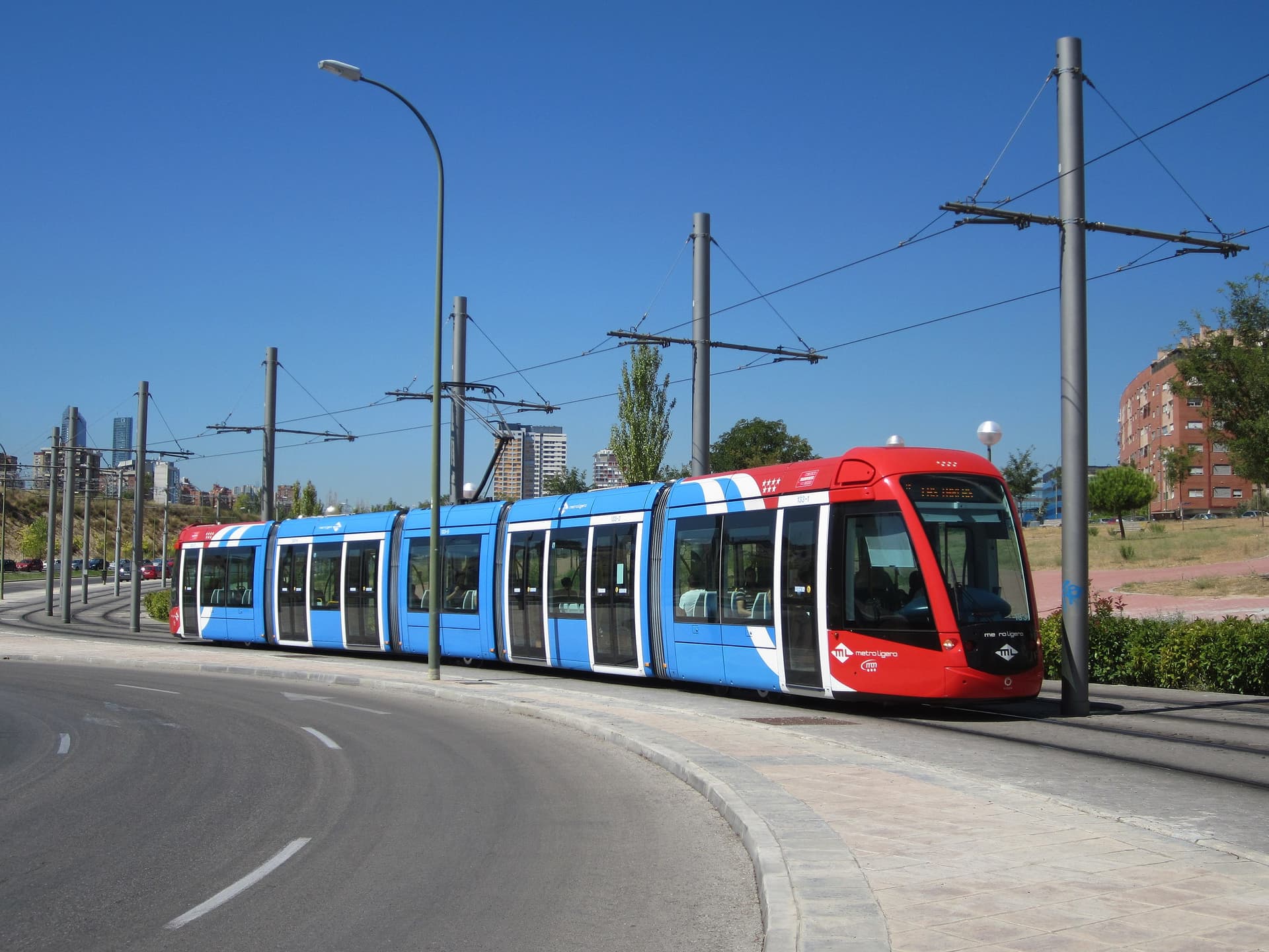

El único PAU que tiene metroligero en exclusividad es Sanchinarro. En el de Las Tablas hay metro además del metroligero y en el resto no hay metroligero.
Estoy de acuerdo. Un tranvía con varias unidades del Alstom Citadis, por ejemplo.

He usado alguna vez el metro ligero de Las Tablas-Sanchinarro y está bien, no tarda mucho el trayecto, pero el problema es que me parece demasiado corto. Tendrían que haberlo continuado para que conectase con alguna estación de metro/Cercanías más.

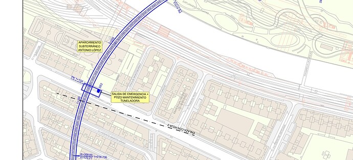

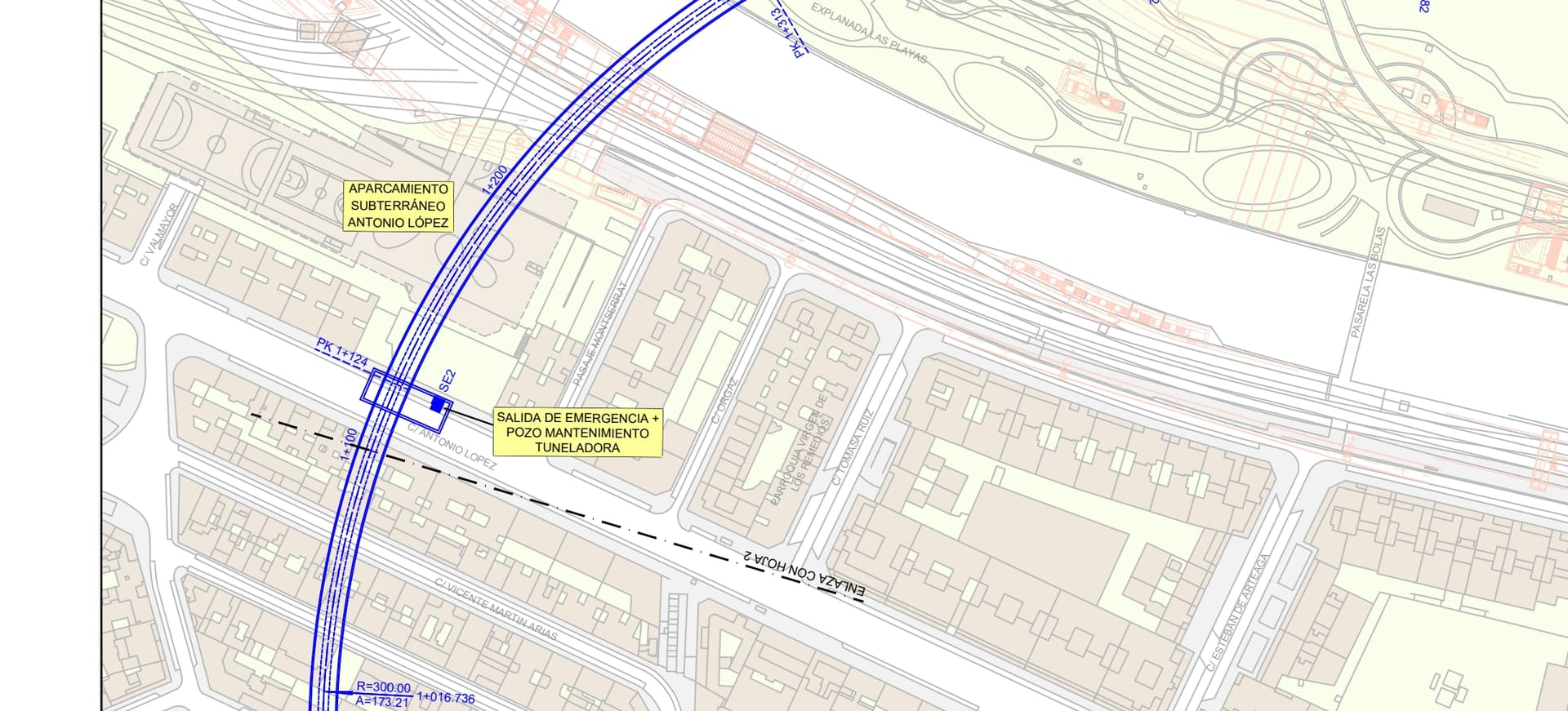

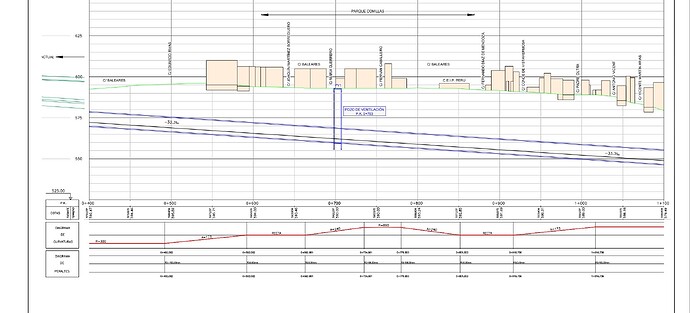

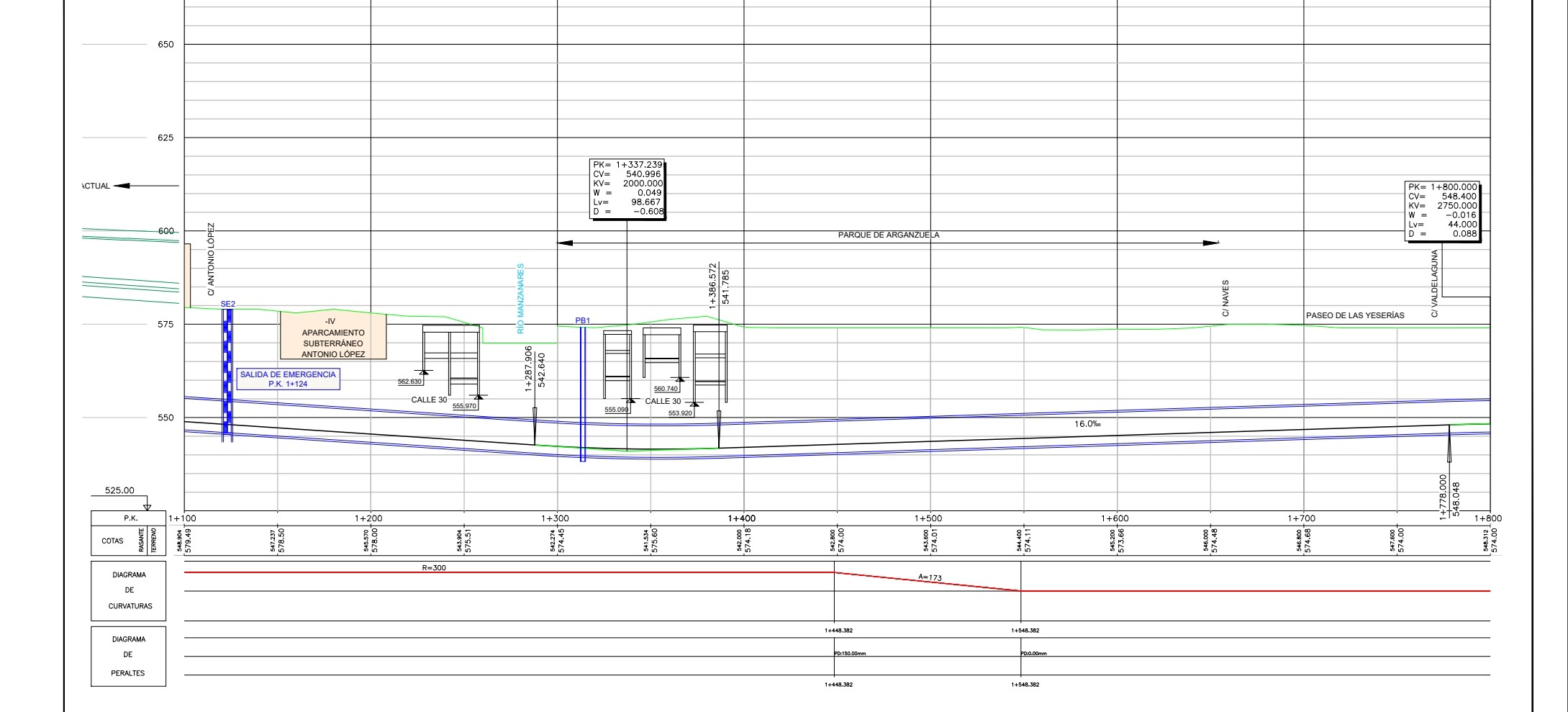

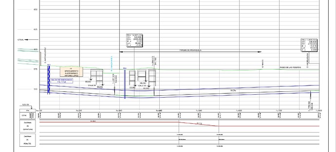

Leyendo las 109 páginas de la memoria del estudio de viabilidad no se llega a esa conclusión.
El resumen (siendo la memoria un resumen) es que la distancia entre ambas líneas es de 320m, que es lo que separa General Ricardos 4 de Antonio López 25.
Además, la línea 11 corta transversalmente Antonio López, lo que hace prácticamente imposible construir una estación a cielo abierto que abarque los andenes junto con las instalaciones de seguridad necesarias… De hecho, la distancia entre la pared de Antonio López y la pared del túnel de la M-30 no da para un tren de 6 coches de galibo ancho.
Pero es que además, el trazado de la L11 va en curva y cuesta abajo para cruzar el río.
Incluso si se hiciese una recta aposta para poner una estación muy encajonada, la distancia entre la base de las vías y la entrada en Antonio López sería de 40 metros, lo que complica enormemente la obra.
