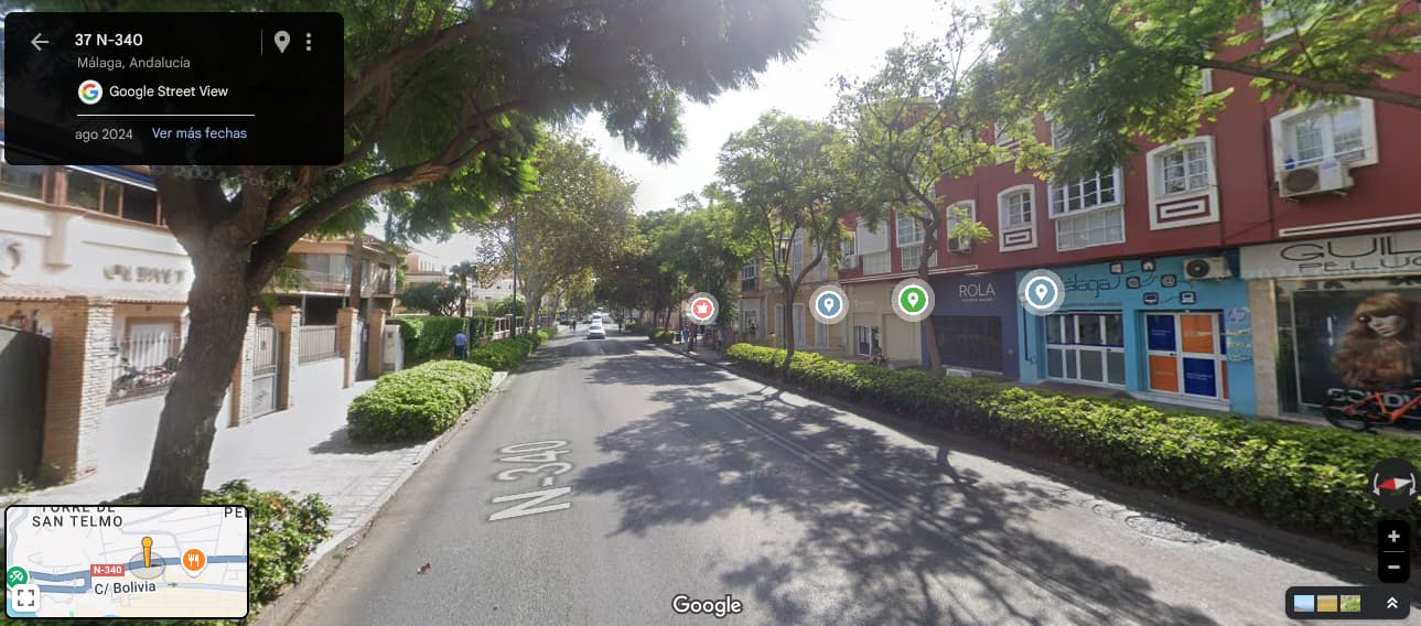

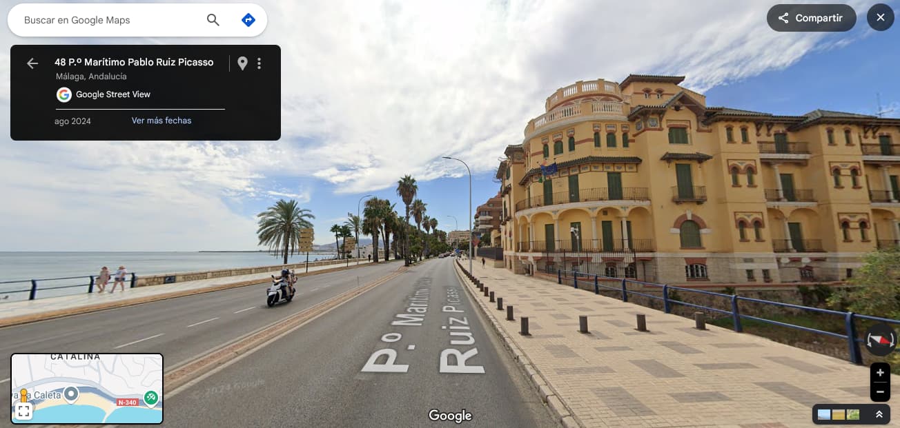

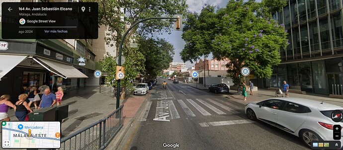

¿Por dónde? No hay espacio material para un tranvía eficiente de doble vía.
Pedregalejo:

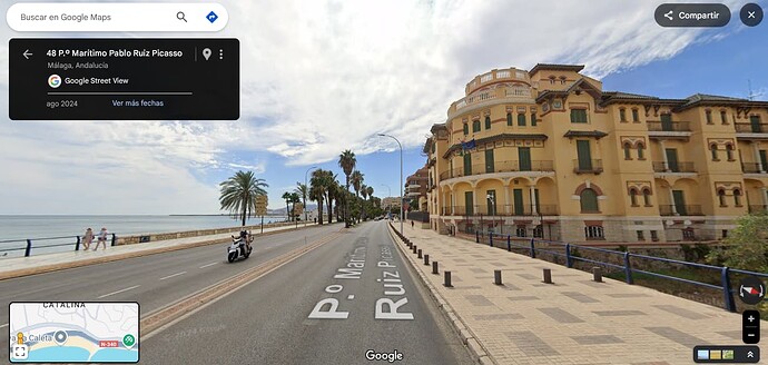

El Palo:
La Caleta y La Malagueta: Igual aquí sí se puede hacer en superficie, dejando los buses y tráfico privado en la paralela Av. Sancha.
De todos modos, desde Atarazanas hasta La Malagueta tendría que ir soterrado igualmente. Yo sigo pensando que la única opción viable para el Este es un túnel compartido de dos niveles, uno para metro y otro para Cercanías, cofinanciado entre Junta y Gobierno para abaratar costes.

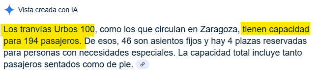

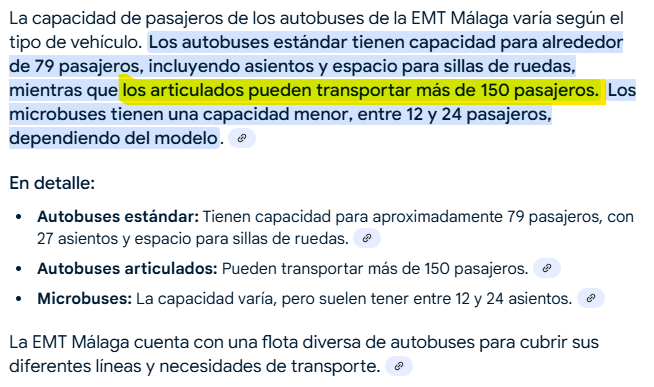

Poner tranvía carece de sentido. Los buses tienen buena capacidad y son relativamente frecuentes. El principal problema es su lentitud. Poner líneas de tranvía para que los tranvías queden parados en los semáforos no soluciona nada. En capacidad de pasajeros superan por poco a los buses, que en su mayoría son articulados.
Solo se podría justificar con sistemas de prioridad semafórica, y que por esos carriles circulasen también los autobuses. Si no solucionas la lentitud del transporte público en el Este, no solucionas nada y malgastas el dinero.

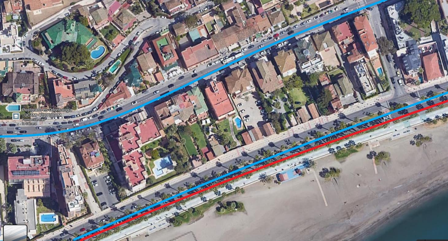

Además de que el poner un tranvía impediría cambios que podrían beneficiar a la movilidad del distrito. Su único eje es ese, que es muy limitado. El metro podría traer un descenso de tráfico que suponga que permita poner carril bici en condiciones al menos en el eje del paseo marítimo Pablo Ruiz Picasso.
Idealmente también carril bus (o más realista, bus-vao), aunque entonces el encaje se complica mucho más.
Digo algo así (en rojo carril bici, en azul carril bus):
Por Pedregalejo/El Palo se hace más complicado, son sólo 5 carriles. Se podría quitar uno para hacer carril bici, pero carriles bus…

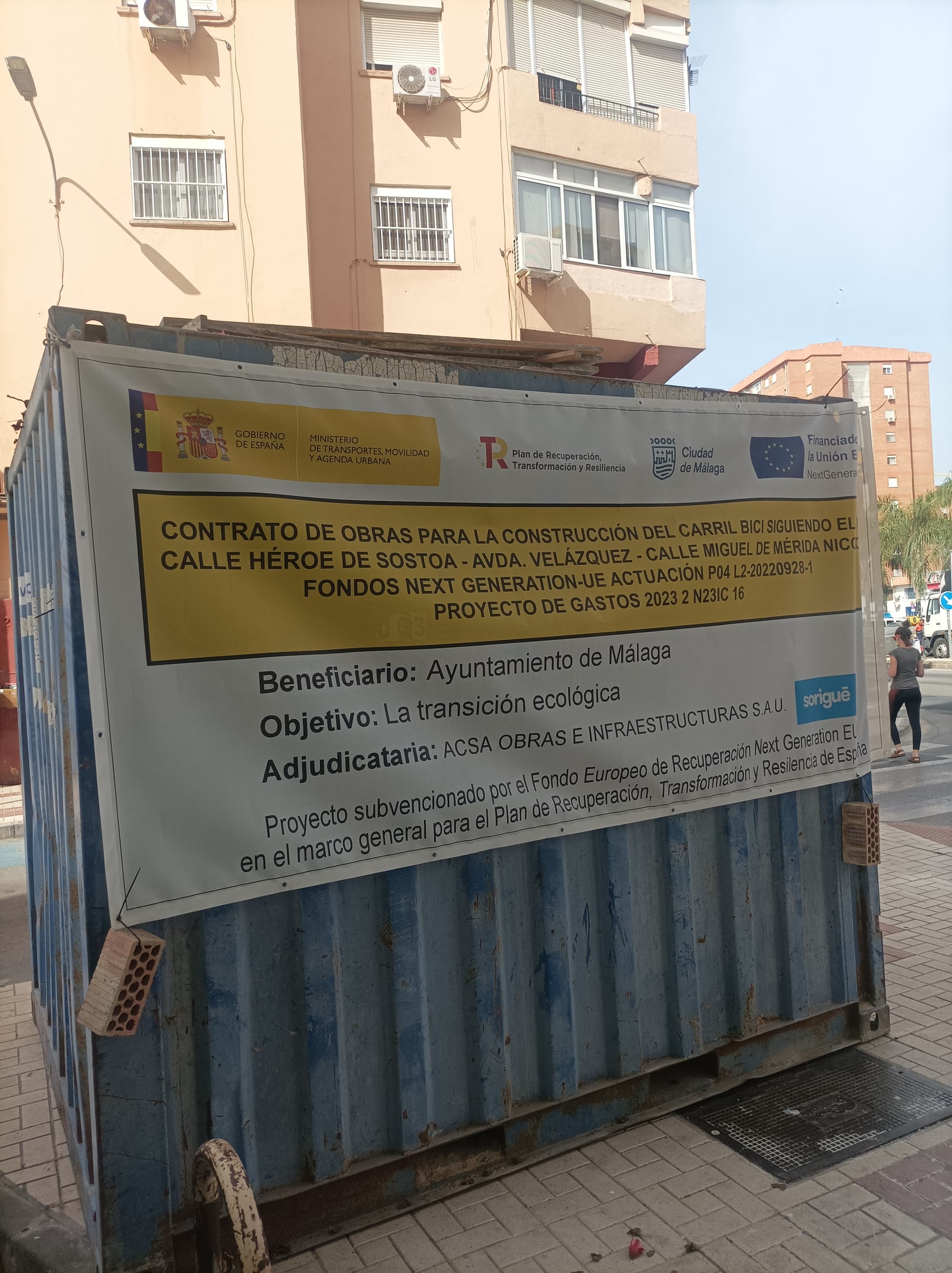

Parece que el inicio de las obras del carril bici de la antigua Carretera de Cádiz es inminente:
