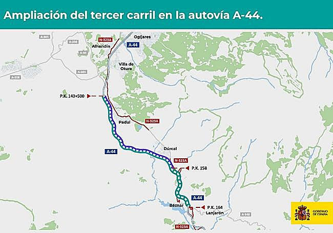

Así va a ser la reforma de la autovía de la Costa de Granada con un tercer carril para acabar con los atascos
Para acabar con estos problemas, el Ministerio de Transportes ha oficializado una solución. Y es que la A-44 o Autovía de Sierra Nevada-Costa Tropical a su paso por la provincia de Granada incorporará un tercer carril a lo largo de 20 kilómetros entre los municipios de Alhendín y Béznar. El Gobierno ha anunciado que prevé una inversión 26,3 millones de euros en la obra y la adjudicación de la escritura del proyecto ya se ha producido por 734.377,64 euros.

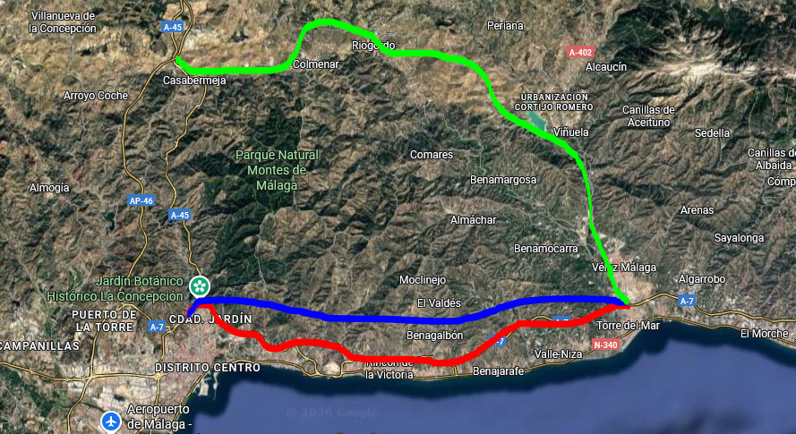

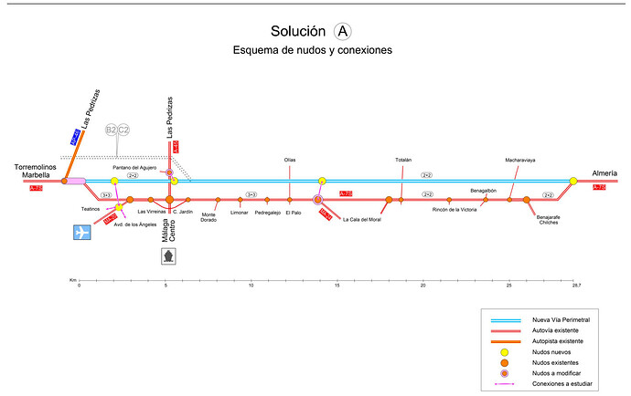

Las opciones que veo:
  1. Tercer carril A-7 (Rojo). Opción más barata pero insuficiente, Vélez y Torrox van a pegar un estirón tremendo, y Rincón seguirá creciendo también.
  2. Nueva autovía casi paralela (Azul). Pros: Se puede hacer un trazado más directo que haga que sea incluso más rápido para quien venga de Vélez, Torrox, etc. Podría desarrollar pequeños pueblos como Totalán, Moclinejo, Benamocarra, Almáchar, que quedarían más cerca y tendrían un acceso bastante rápido a la capital. Contras: Habría que hacer enlaces desde la actual A-7. Rincón queda descolgada, aunque sencillamente podría quedarse la actual para Rincón, Cala del Moral, Benajarafe y urbanizaciones, y la nueva para los que vengan de más lejos (Vélez, Torrox, Nerja, Costa Tropical de Granada). Eso sí, la más cara con diferencia y con una orografía que puede ser complicada en algunos puntos.
  3. Autovía a Casabermeja. No solucionaría el tráfico de la gente que vaya a la capital, pero sí que quitaría coches de la gente que viaje a Antequera, Sevilla, Córdoba, etc, descongestionando la A-7 y la A-45.
Yo haría o 1+3 o 2.

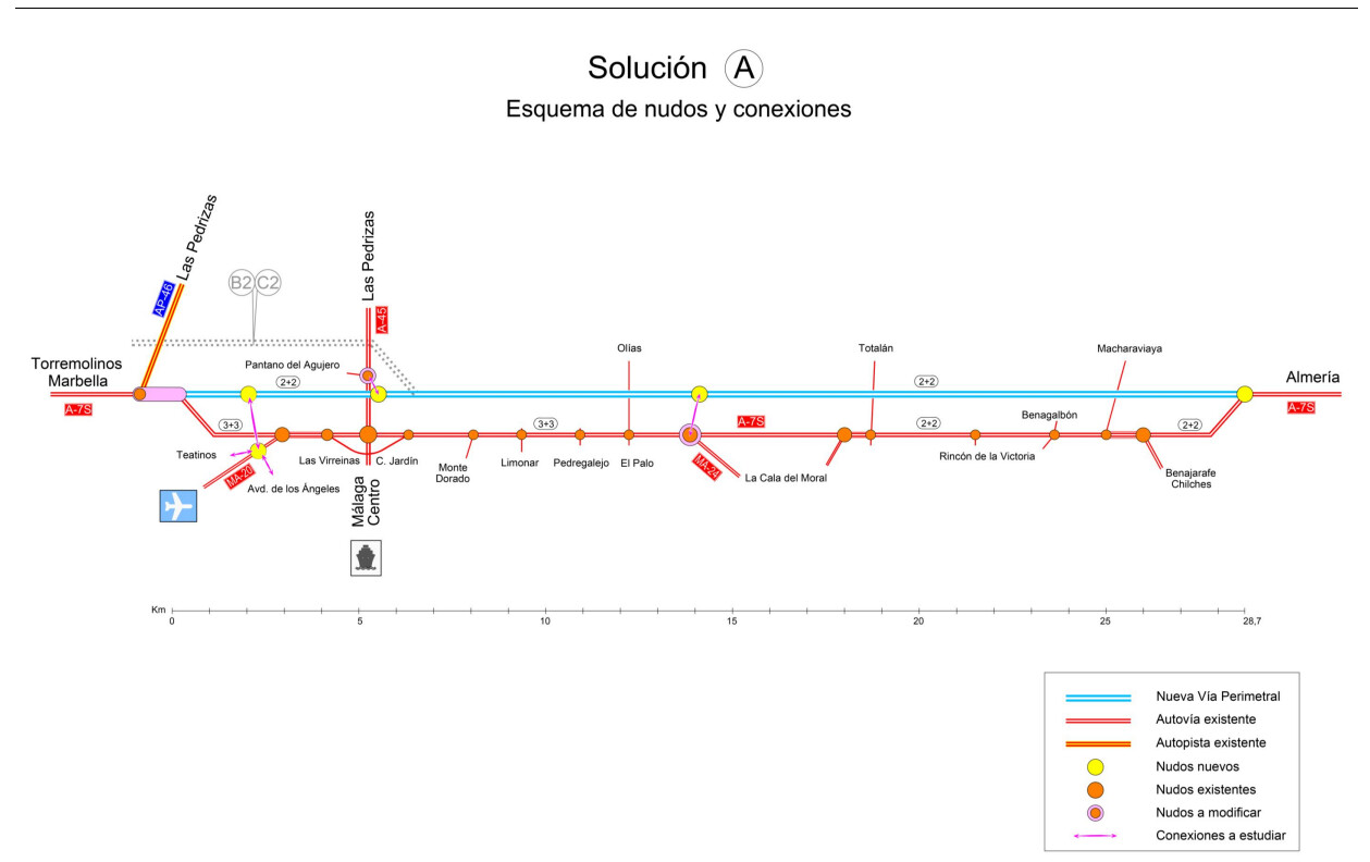

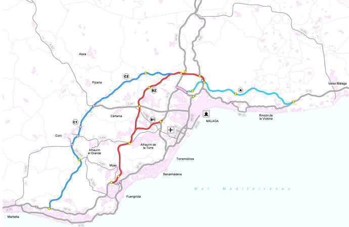

El estudio del vial perimetral que encargó el Ayuntamiento de Málaga allá por 2017 tiene esta forma:
4 años para 4km, mejor no digo lo que opino.
