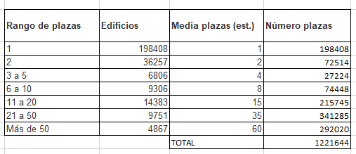

La fuente es el Censo de Población y Viviendas del INE de 2011 (no he encontrado el dato para el Censo de 2021):
Esta fuente te da edificios de viviendas según el número de plazas de garaje (por rangos). Yo he cogido, en general, el punto medio de cada rango (y una media de 60 plazas para los edificios que tienen más de 50, aunque posiblemente me quede corto) y he multiplicado. Me salen 1.2 millones de plazas de garaje en edificios residenciales en 2011, que obviamente serán más ahora. Para un total de 3,9 millones de vehículos en la CAM, de ahí que estemos hablando de aproximadamente un tercio (más aquellos que tienen acceso a una plaza privada que no sea en su vivienda):
En cuanto a los demás puntos que me recuerdas, lo que vienes a decirme, esencialmente, es que a día de hoy no hay infraestructura de recarga en esas plazas de garaje y que habría que hacerla. Obviamente, no lo niego. Pero no veo que eso esa una objeción. Lo que digo es que puede haberla, y que de hecho la habrá.
No sólo digo que haya que hacerla si no que en muchas plazas no se podrá hacer.
Esa tabla es de toda la Comunidad de Madrid no de la Ciudad de Madrid

Ya Y los 4 millones de coches que he tomado desde el principio como referencia también son de toda la Comunidad de Madrid. De ahí que el ratio sea correcto. Si prefieres la cuidad de Madrid, hay 556.000 viviendas principales con plaza de garaje (algunas de ellas con más de una plaza, obviamente, pero ignoremos eso):
Para un censo de algo más de 1.8 millones de vehículos registrados en la capital (no todos de particulares, de forma que muchos se aparcan en otros estacionamientos, pero de nuevo obviemos eso), sale de nuevo un 30%. Si les sumas 96.000 plazas PAR municipales, un 35%. Volvemos a los mismos guarismos.
En cualquier caso, hablamos de pequeños ajustes en cálculos que difieren en un orden de magnitud con las predicciones de “harían falta cientos de miles de puntos de recarga por la calle”. Minucias

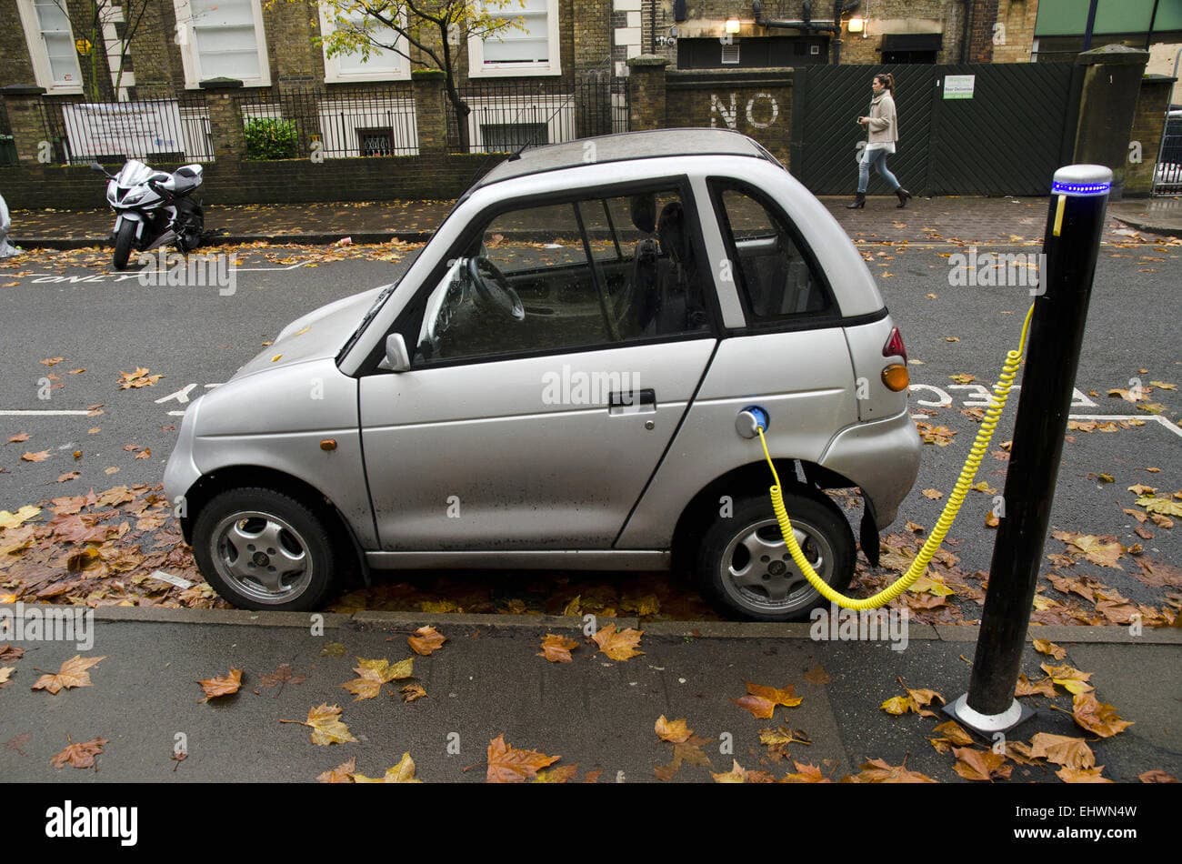

Por supuesto que hay hay soluciones viables para poner puntos se recarga en prácticamente cualquier plaza de garaje. ¡Si se puede cargar el coche en un enchufe Schukodoméstico! Y hay cargadores de 22kw que son minúsculos, y caben perfectamente en una columna, o en cualquier lugar de la pared por encima del gálibo del vehículo (Wallbox tiene uno a la venta que mide 160x160x90mm). ¿Que no hay pared o columnas? Hay cargadores de pedestal que se instalan en el suelo. O colgando del techo, si no quieres comerte espacio útil. Todavía no he visto ninguna plaza de garaje en la que no se pueda instalar un punto de carga. ¿Que quieres meter un SUV en una plaza demasiado pequeña y no cabe un mísero enchufe? Llámame loco, pero lo mismo el problema es el SUV, no el enchufe.

¿Has encontrado ya algún modelo de cargador de coche soterrado o no?
Porque si lo que pretendes es que se llenen las aceras de trastos entonces ahí tienes la respuesta a porqué será inviable.
El cableado puede ir soterrado.
Además todavía ni siquiera ha salido el debate sobre quien va a pagar toda esa infraestructura.
¿Esto es en serio? Sabes que se soterran los armarios, no el cargador.

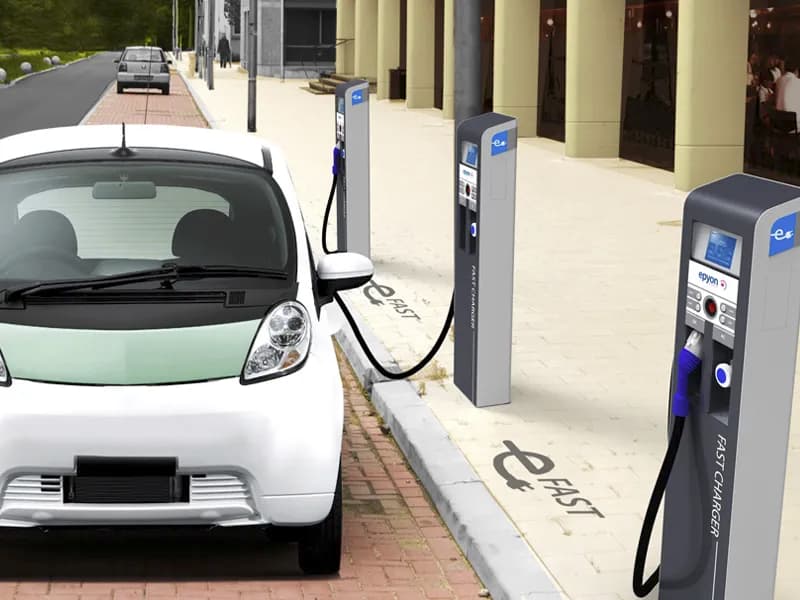

Es brutal el tamaño de estos cargadores. No habrá espacio para las terrazas.
¿Y te parece aceptable llenar las calles de esos cargadores?¿que potencia tienen esos cargadores de ese tamaño?¿en cuantas horas carga ahí un solo coche?

Esos cargadores son de bastante potencia, no son como los que yo te he mostrado. El tiempo de carga depende de la potencia del cargador, la arquitectura del coche - 400V/800V - y las necesidades energéticas del usuario. Esos cargadores no serán la norma.
