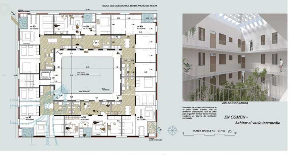

Es que tienen lavabos que dan directamente al comedor-cocina.
Y una cosa es que los baños y cocinas den a un patio de ventilación (que se ha hecho siempre), y otra que todo el atrio de acceso a las viviendas esté rodeado de ventanas de baños…vamos que si vas de visita, mientras esperas que te abran oyes como tiran de la cadena 31 viviendas…o cómo fríen los san jacobos…
Me recuerda al edificio de Peris + Toral…que se dejan llevar por “la pureza de la planta” (caja de aguas corrida en éste y el módulo cúbico infinito en el de los catalanes…).
Luego ves que es muy forzado, con dormitorios que dan al descansillo o tabiquillos que rompen el concepto pero que lo dibujamos flojito para que no se note en los planos…
A ver es que la mayoría no ponéis el foco en si la medida es buena o mala. Símplemte habláis de fondo buitre que es lo que sale por la tele y de que la administración entrega pisos de pobre gente a manos de ricos empresarios.
La CAM que, en mi visión, hace acertadamente es decir: yo tengo un huevo de suelo y no tengo ni la gente ni el dinero para promover y luego gestionar esto, y tu tienes el dinero, la gente y el conocimiento. Yo te cedo el suelo, PONES LA PASTA, construyes y amortizas con un alquiler bajo de mercado y pasado el tiempo me quedo con el activo.
Imagino que se pretende colarla considerando el “comedor” frente a las cocinas como distribuidor, al haber ya mesa de comedor en el salón aparte. Pero estarán discutiéndolo con los del visado…

Aunque la distribución no me convence, al igual que esos patios-cerrados, lo que se criticaba que desde el pasillo común que compartes con otras cuatro viviendas puedan ver tu comedor, no me parece terrible, tiene un poco eso rollo corrala de vivir como un pueblo en la ciudad.
Ahora, si funciona bien…

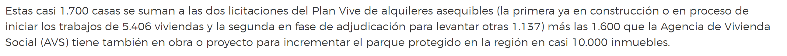

En tu noticia no se especifica, pero esa promoción forma de parte de un plan de 1.600 viviendas “que se construirán con una fórmula similar al Plan Vive” de concesiones a 50 años.
Las obras se desarrollarán en una fórmula similar al Plan Vive regional, es decir, gracias a la colaboración público-privada y a través de una concesión a 50 años sobre esos terrenos.
Fuente: https://www.comunidad.madrid/noticias/2022/12/03/comunidad-madrid-construira-casi-1700-viviendas-publicas-eficientes-energeticamente-su-alquiler-precios-asequibles#:~:text=Buscar-,La%20Comunidad%20de%20Madrid%20construirá%20casi%201.700%20viviendas%20públicas%20y,su%20alquiler%20a%20precios%20asequibles&text=La%20Comunidad%20de%20Madrid%20construirá%201.686%20viviendas%20de%20protección%20pública,su%20alquiler%20a%20precios%20asequibles.
A día de hoy, la Comunidad tiene en marcha el Plan Vive (20.000 viviendas en ocho años), que se complementa con ese plan de 1.700 viviendas que sigue un modelo similar, e insisto, se puede afirmar de manera clara que el músculo ahora está en la promoción a través de concesiones a empresas privadas y no en la promoción pública de vivienda social.

Igual no soy quién para opinar, pero la distribución de estas viviendas me parece demencial.
Puedo admitir la entrada por la cocina-comedor (¿tienen dos comedores,? veo parte positiva y negativa en el asunto, pensando como espacio de uso “libre”). Incluso me parece buena idea poder controlar lo que sucede en la vivienda desde la cocina, por lo general aislada del resto de la casa y poco compatible con, por ejemplo, críos. Pero lo de los baños con ventana al pasillo de la corrala, no puedo. Los ruidos, olores e intimidades que se pueden compartir me parecen demasadas.
Me huelo, además, que es distribución que va a gustar poco a sus futuros moradores. Y siempre me parece que, pese a la capacidad de almacenaje de las cocinas Frankfurt y de los muebles de Ikea, un espacio de despensa nunca sobra.
Diría que no hemos avanzado en exceso desde la era dorada de la vivienda mínima, allá por los años 50. Y con la desventaja de que, en aquella época, se pensaba en escala de barrio, con sus dotaciones y tal y ahora sólo en escala de manzana.
