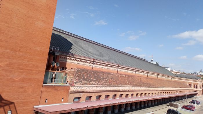

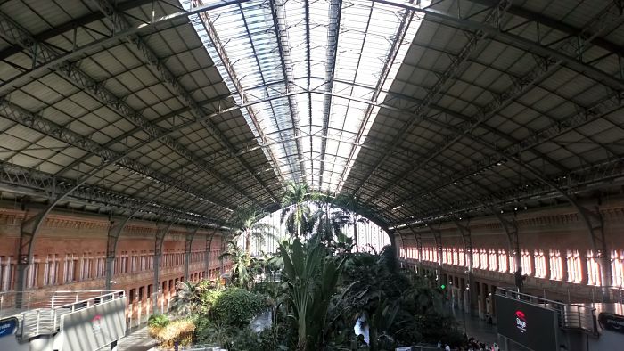

Estación del Mediodía,
Alberto de Palacio Elissague, ingeniero Henry Saint James, 1888-1892.
En el espacio que ocupaba el antiguo embarcadero se ampliò la estación a costa de los jardines y avenidas que había entre la antigua estaciòn y la Puerta de Atocha; dos fueron los problemas, el desnivel, donde se tomó la cota de 4,45 metros; el segundo fué la prisa que se tuvieron que dar para construirla ante la crisis económica generalizada que afectó a la Compañía por brotes de colera surgido en Madrid, (el Covid de la época).
Inspirada en “La Galería de las máquinas” de la Expo parisina de 1886, pero según Pedro Navascues :
El sistema empleado por Dutert y Contamin nada tiene que ver con el empleado por Alberto de Palacios, el primero usa dos semicuchillos articulados mientras que el de la estación de Mediodía usa un sistema rígido típico De Dion.
Aún así estamos ante una obra “épica”, donde el ingeniero Saint James no sólo supo combinar la belleza y la resistencia gracias al avance de la fabricación del acero que había sustituido al hierro,
sino que el resultado fué una bóveda de 152 metros de largo sobre diez cerchas sin tirante alguno, 27 metros de altura y 48 metros de luz, cubriendo una superficie de 7. 438 m2 de espacio diáfano, unas magnitudes realmente desconocidas y mastodònticas para ese Madrid aún decimonònico.
Parte del cañón de luz :slight_smile:
He encontrado esta fotografía donde se aprecian los curiosos elementos de la cornisa que actualmente estan envueltos en una red para evitar desprendimientos y los soportes de hierro del voladizo de la cubierta.

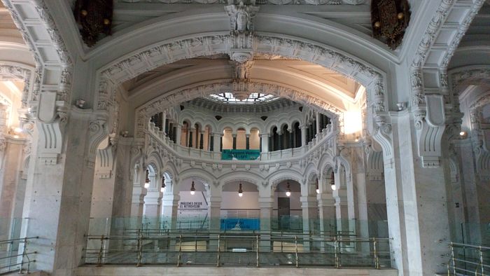

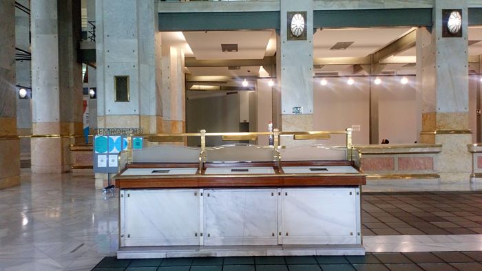

Una de comunicaciones.Toca leer un poco.
Aunque conocido por todos tengo que empezar por él.
“Palacio de Comunicaciones,
Antonio Palacios Ramilo y Julián Otamendi,1904-1917;”
Tras la desaparición de los jardines del Buén Retiro , el Gobierno convocaría un concurso en 1903 para la construcción de un nuevo centro que abarcase el correo y telégrafos, ganando el proyecto los jóvenes arquitectos Palacios y Otamendi.
Su propuesta se adaptó a la gran extensión e irregularidad del solar, caracterizándose por su originalidad,monumentalidad, deseo de trascendencia (eso seguro), asumiendo el eclecticismo historicista para los logros espaciales propiciados por la revolución industrial, (hay que decir que entre 1898 y 1903 Petrus Berlager había hecho la Bolsa de Amsterdam, el considerado el primer edificio ecléctico historicista con uso de materiales de la revolución industrial, pero con espacios racionales para el mercado de valores);
plasticidad de los volumenes, mezcla de estilos pero sin academicismos, que van desde el flamígero, gótico, aires de la secesión vienesa e incluso decó,juego de la potente horizontalidad del gran vestíbulo central en forma de cruz, con la potente verticalidad de las plantas, articulando todo el conjunto por la torre central; un historicismo ideológico interpretado por el gran Palacios, pero con la claridad de los espacios racionales y limpios, hacen de este edificio uno de las grandes obras de Madrid;
desde luego que todo un alarde de sinceridad constructiva; las plantas se comunicaban entre ellas através de pasarelas que cruzan el vestíbulo desde lo alto, un toque casi futurista pero impregnado de toda la escenografía de decoración vertical y culminada con las vidrieras.
Detalle del armazón visto:

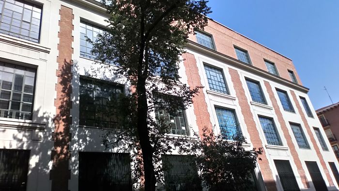

“Fábrica de Standard Eléctrica S A,
Ramirez de Prado 5, Vara del Rey 9 y Bustamante 18;
Manuel Álvarez Naya ,1926-1928, (edificio principal)
Pedro Muguruza Otaño, 1926-1928; (edificio B);
José Muguruza Otaño, 1943-1944,(edificio C).”

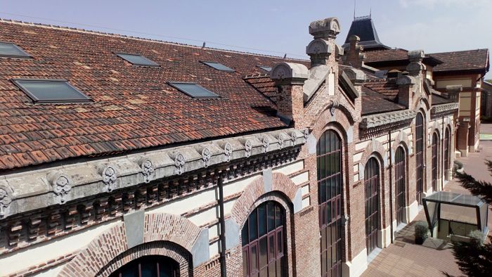

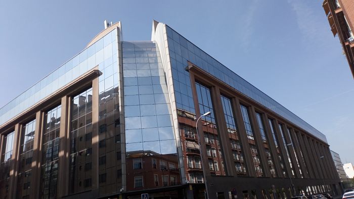

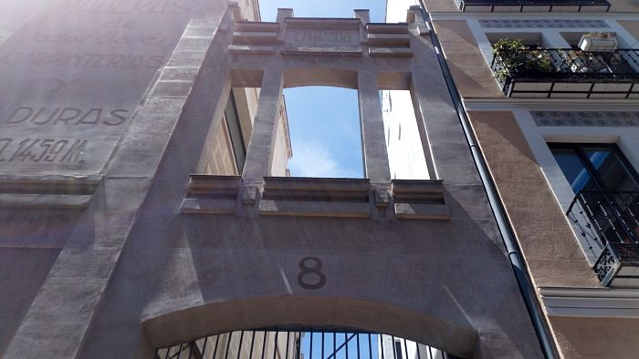

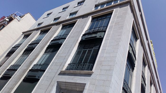

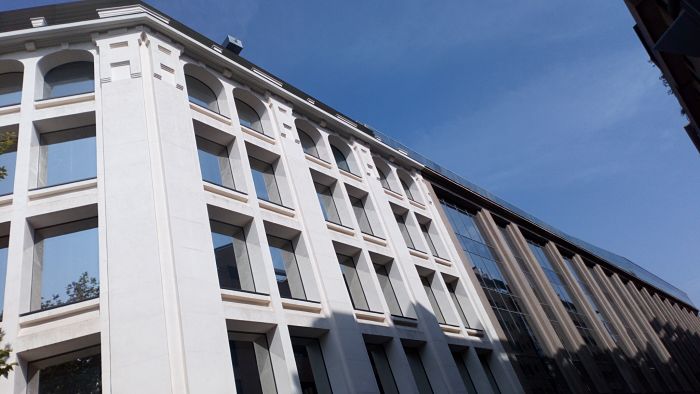

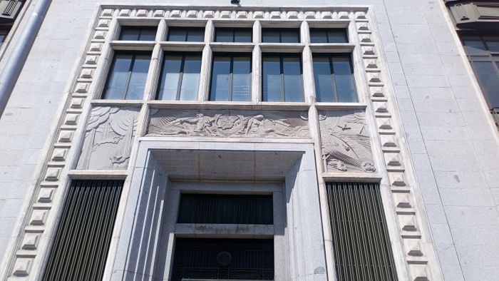

La empresa “Sociedad Anónima Teléfonos Bell”, empresa que se dedicaba a la telefonía digamos no tan “innovadora” fué comprada en 1925 por la empresa americana “International Telephone and Telegraph”, vamos la famosa ITT, que había empezado a construir el edificio de Telefónica en la Gran Vía, pero como no estaba bien visto que una compañía americana entrara en los hogares “tan españoles” e interpreto que con la guerra de Cuba algo grabada, se creó la filial a la que se llamó “Compañía Telefónica Nacional de España” ,la CTNE; dicha compañia realizó esta fábrica en 1926 cerca de la Estación de Delicias, llamándose “Standard Eléctrica”,convirtiéndose en su proveedor y que para la fecha ya había registrado mas de 100 patentes; no me pregunteis como.
El primer edificio de 1926 construido por Álvarez Naya iba a ser uno de los más importantes edificios industriales de la capital, por eso de ser un mercado emergente como era la telefonía;
el edificio principal tiene forma de L y ocupa la calle Ramirez de Prado con Vara del Rey,tres crujías,cinco alturas y ático:
El edificio B de 1940 de Pedro Muguruza Otaño , se levantó en el angulo de Ramirez de Prado con Empecinado,donde se mantuvieron los niveles,plantas con fachadas enfoscadas pero eliminando los elementos innecesarios:
El edificio C de 1944 de Jose María Muguruza Otaño, se levantó para unificar los dos edificios:
No solo fué una fábrica donde se hacía material eléctrico para teléfonos y cables eléctricos, si no también una solución para el problema de trabajo que siempre ha habido en Madrid, donde encontrarían trabajo mas de 1000 personas entre hombres y mujeres, llegando en 1950 a casi 3550;
Eso sí, la reforma le ha dado un aspecto “retro futurista” que le veo cierta estridencia.

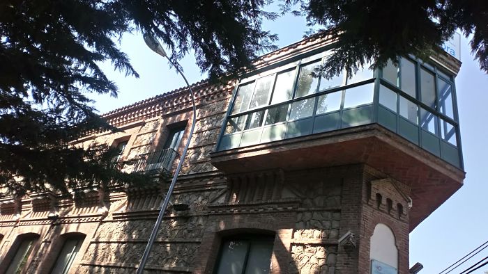

Fábrica de Sombreros y vivienda unifamiliar para Victoriano Guinea Sánchez;
Calle Francisco de Diego , 43.
Francisco García Nava; 1912.
Estamos ante otro ejemplo de fábrica con almacén y viviendas; sótano para almacén, planta baja para fábrica y planta segunda para vivienda. El autor de una de las grandes aportaciones madrileñas al modernismo como es el cementerio de la Almudena fue el autor de este programa, donde la producción exacta era de “ fábrica para sombreros de palma y paja fina”,
fachada de estilo neo-mudéjar toledano ,chaflán en esquina y aparejo;
ni que decir que destaca la balconada en volado para la vivienda, que para eso estaba en la Dehesa de la Villa; una fábrica que estaba pero muy a las afueras de Madrid.
