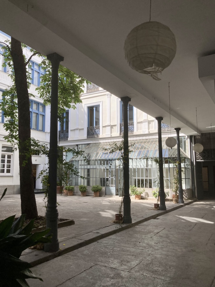

Es un patio muy vienés y se puede acceder sin problemas, ahí están las galerías Elba Benítez y Ehrhardt Flórez. De vez en cuando hacen presentaciones en el patio.
Qué pena la tienda de Jesús del Pozo, era un espacio con mucho encanto. Yo iba de vez en cuando.
