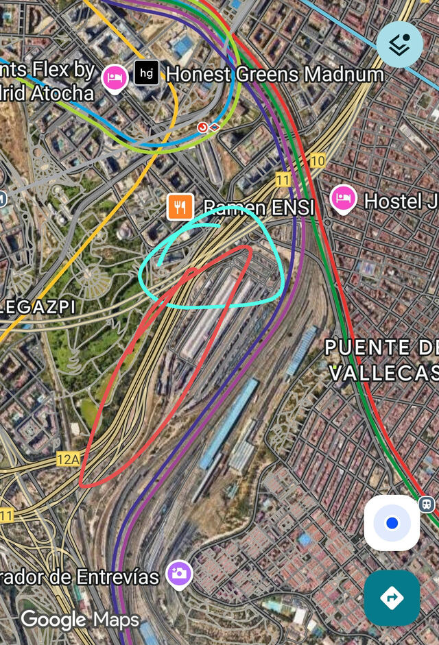

A mí lo del by pass me parece una excusa increíble cuando la coincidencia es mínima. Se podría analizar la posibilidad de ampliar el túnel hasta la coincidencia (en azul) y mediante una bifurcación soterrar el resto del tramo(en rojo)

Cuanto más concreto se sea con la palabra (soterrar) menos opción se le da al Ayuntamiento para que se vaya por la tangente y pueda salir con excusas tipo “esto no es un puente como Joaquín Costa que se pueda desmontar, esto es la M-30” o puedan tachar la propuesta de absurda con el tipo “si desmontamos el puente tenemos que meter 100.000 vehículos por las calles
Porque si se ha sido concreto se les puede decir: “oye, no me tomes por tonto, te estoy pidiendo que sustituyas el puente por un túnel (que fue lo que se hizo en Cuatro Caminos o en Atocha por ej.) no por una avenida”. “Lo que te estoy pidiendo es que soterres esos 8 carriles, y puedes hacerlo en los 550m exactos que ocupa actual puente, o puedes liarte la manta a la cabeza y soterrar hasta la salida de Méndez Álvaro, ahí ya es tu problema cómo lo gestionáis, pero la parte central la solucionas

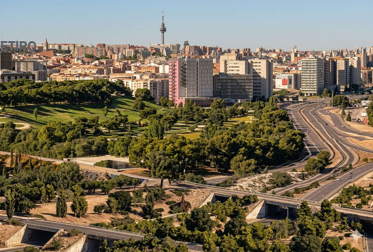

Dejando a un lado el tema «puente de Vallecas», frente al Tierno Galván es facilísimo cubrir la M-30 suavizando el desnivel del parque.

Y es lo que queda justo delante de esta operación.
