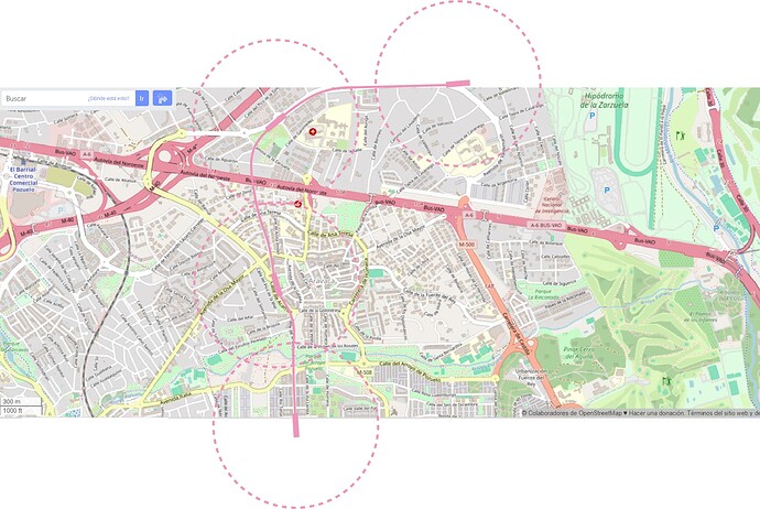

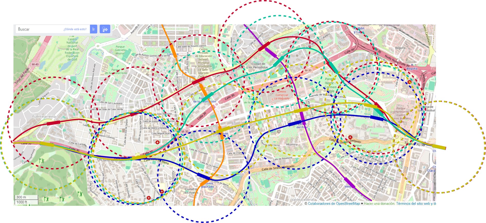

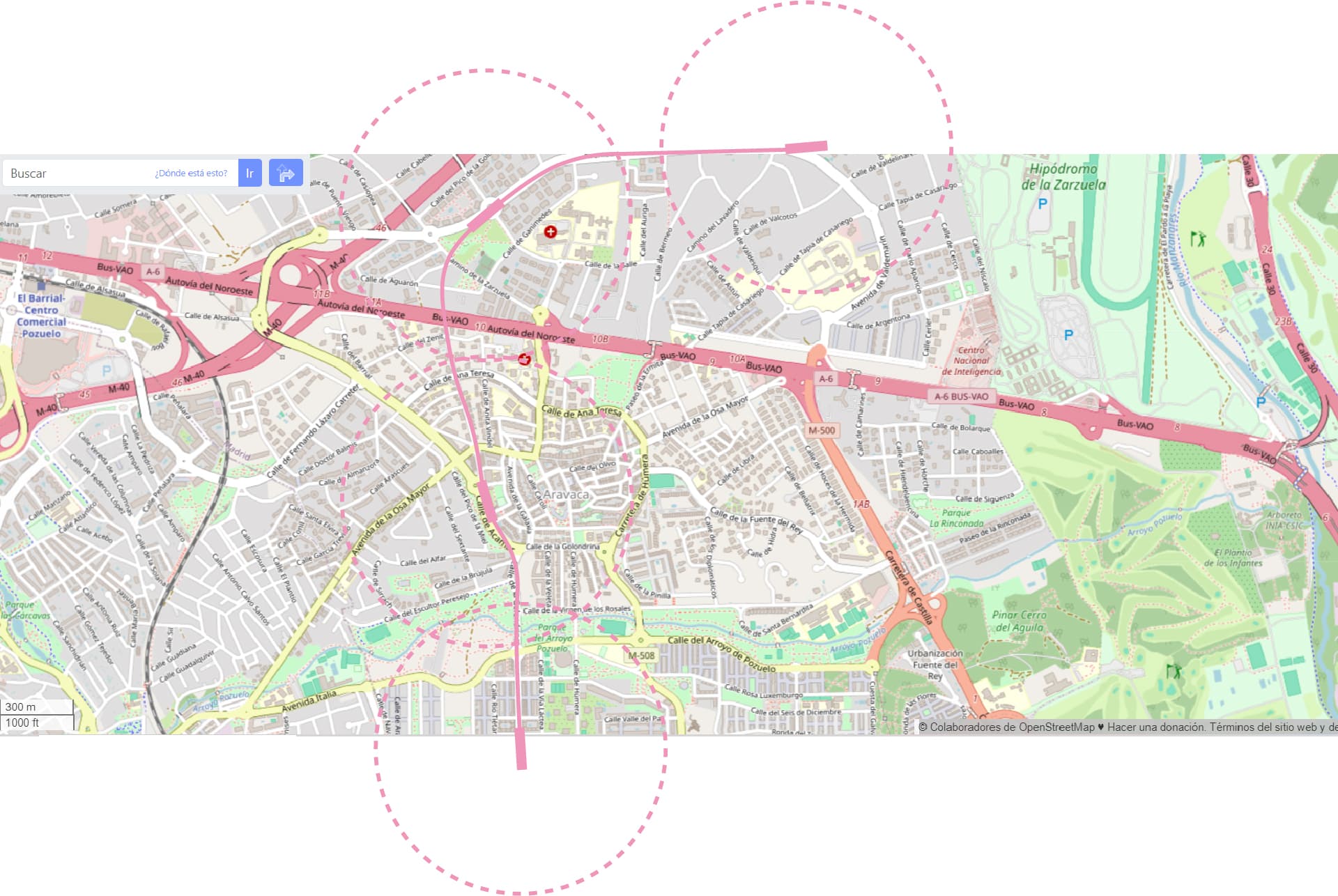

Por Aravaca un trazado más directo esa vuelta es enorme. Por otro lado la zona de Av de la Ilustración no soy capaz de imaginarla sin el resto de líneas :rofl:
Si quieres elimino los círculos para que se vea mejor, yo estaría entre la roja o la amarilla
¿Así?
Gracias! Pues sin duda la amarilla por directa y por poder tener una parada cerca del Carlos III.

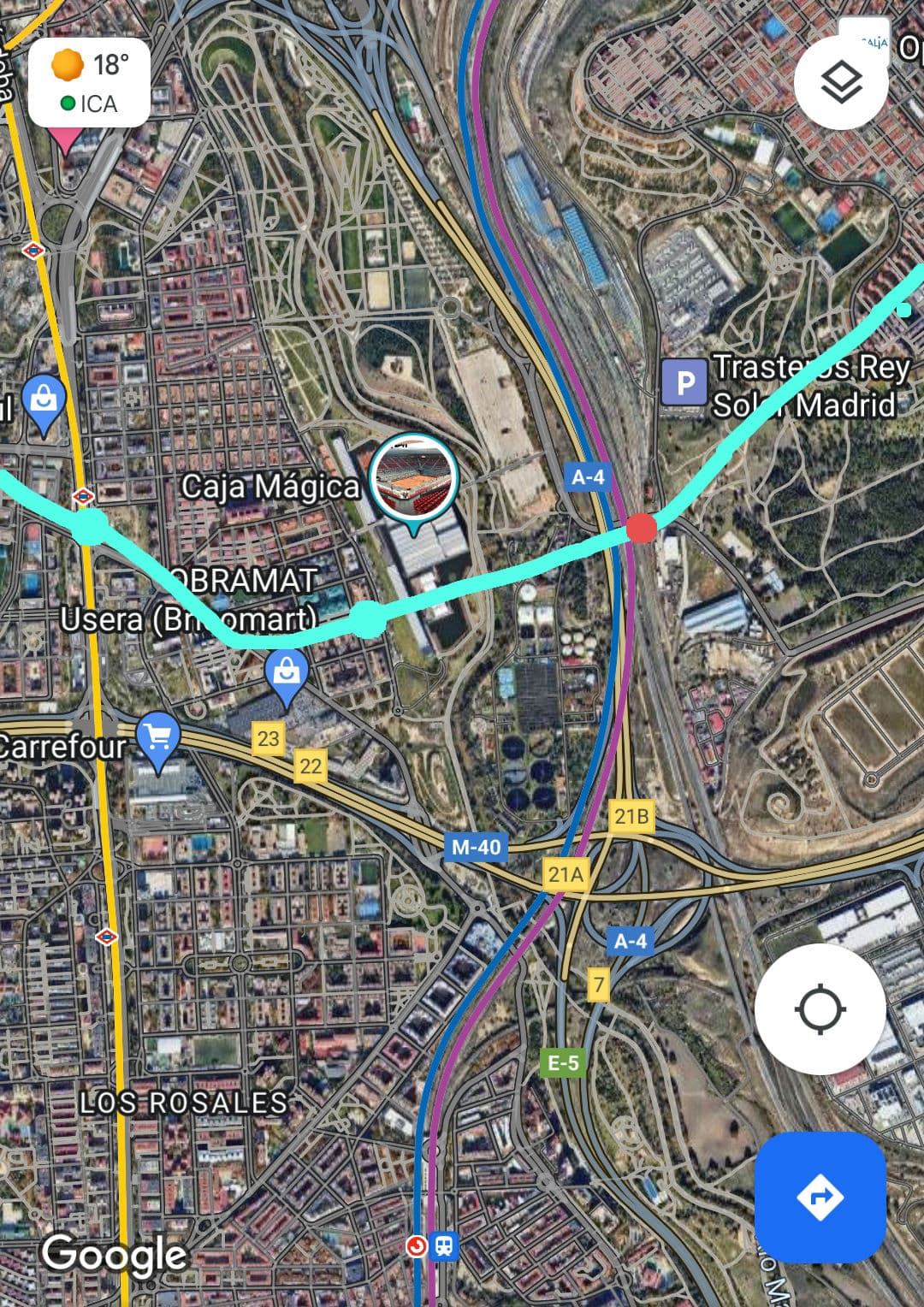

Otra que lo mismo chirría sería la de Caja Mágica.
Bueno, la parada de la Caja Mágica tiene un radio bastante despoblado, por ejemplo.
No me gustan las estaciones que hacen borde de la zona edificada, me parece desaprovechar el potencial.
El mensaje anterior lo escribí sin leer este.
Justo te iba a decir también lo de la Caja Mágica.

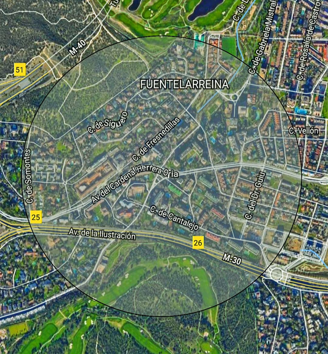

La estación más occidental que dibujas en Fuentelarreina no me parece justificada por la urbanización que la rodea.
El 70% del radio cubre chalets y zonas verdes.
Quiero decir, que una línea tuviese paradas cada 500 metros y luego un tramo sin paradas de 2 kilómetros para arreglar la estadística no sería aceptable en mi opinión.
Resumiendo, que considero que hay que evitar que se monten mucho los círculos de proximidad en todas y cada una de las estaciones, así como evitar que los círculos cubran áreas no urbanizadas.

Y lo que comentas de la parada en Fuentelarreina, puede ser que no sea necesaria pero yo creo que sí que se podría por lo menos hacer un estudio de demanda o algo por el estilo. Aunque haya muchos chalets entiendo que la gente de allí también tiene derecho a tener transporte, en muchos metros del mundo se hacen estaciones de metro en zonas con chalets, igualmente no sólo hay chalets también tiene edificios altos.
