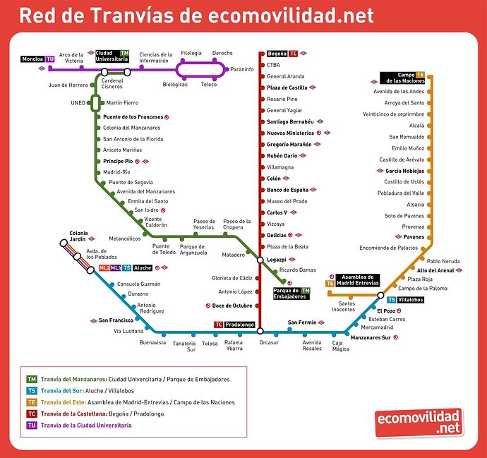

Yo siempre he sido partidario de una Gran Línea Circular de metro por los barios periféricos pero siempre me ha parecido que en realidad si se hiciese bien, ese trazado tendría que ser de tranvías. Hace mucho me encontré con una página dónde proponían un sistema de tranvía en Madrid, Ecomovilidad.
En este mapa se ven las líneas que proponían, yo creo que en algunos casos son demasiadas paradas y por ejemplo me faltaría una línea que fuese por el norte. También la azul podría ampliarse hacia el norte y la roja hacia el sur. Igual que la verde hacia Madrid Nuevo Sur, si se llega a realizar al final. La naranja podría llegar hasta Valdebebas, y también me faltaría una unión con el metro ligero de Sanchinarro y Las Tablas. Otra cosa que se podría incluir es por los nuevos desarrollos del este o por ciudades de la periferia al estilo París, como comentaron más arriba.
¿Qué opináis de que se hiciesen estas líneas de tranvía?¿Creéis que sería más factible que una línea de metro periférica?

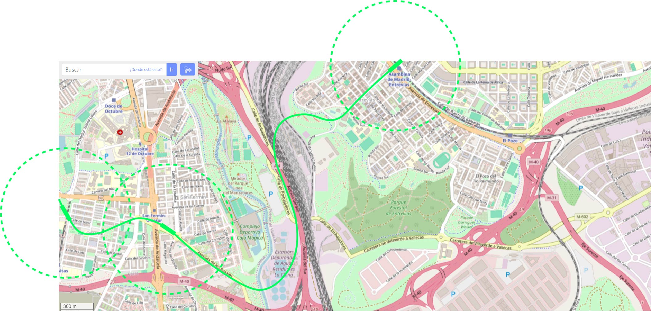

Estas son las opciones que yo vería posibles. Los círculos son unos 600 metros desde el centro de la estación.
Yo estaría entre la alternativa azul o la roja.
Me gusta la amarilla al este del río y la azul al oeste, pero creo que pasar el túnel bajo la Caja Mágica sería mucho menos problemático que bajo la depuradora.
Mejor dicho, la verde quitando las estaciónes del borde de Entrevías y la del rio y girando hacia Palomeras tras parar en Asamblea.
Hay que evitar cubrir áreas no edificadas con los círculos.
La del borde de Entrevías podría quitarse, pero no crees que la de la Caja Mágica podría ser útil al hacer una conexión con Cercanías.

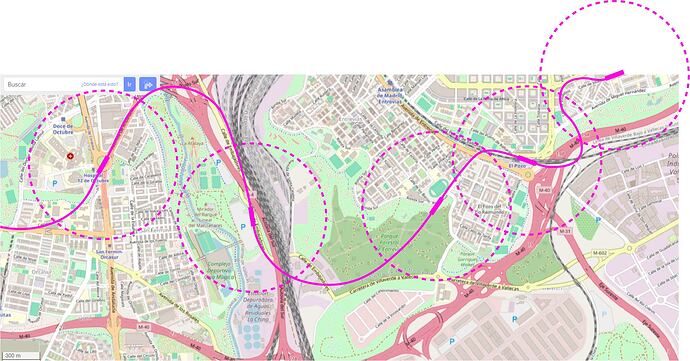

La otra opción que comentas sería así:

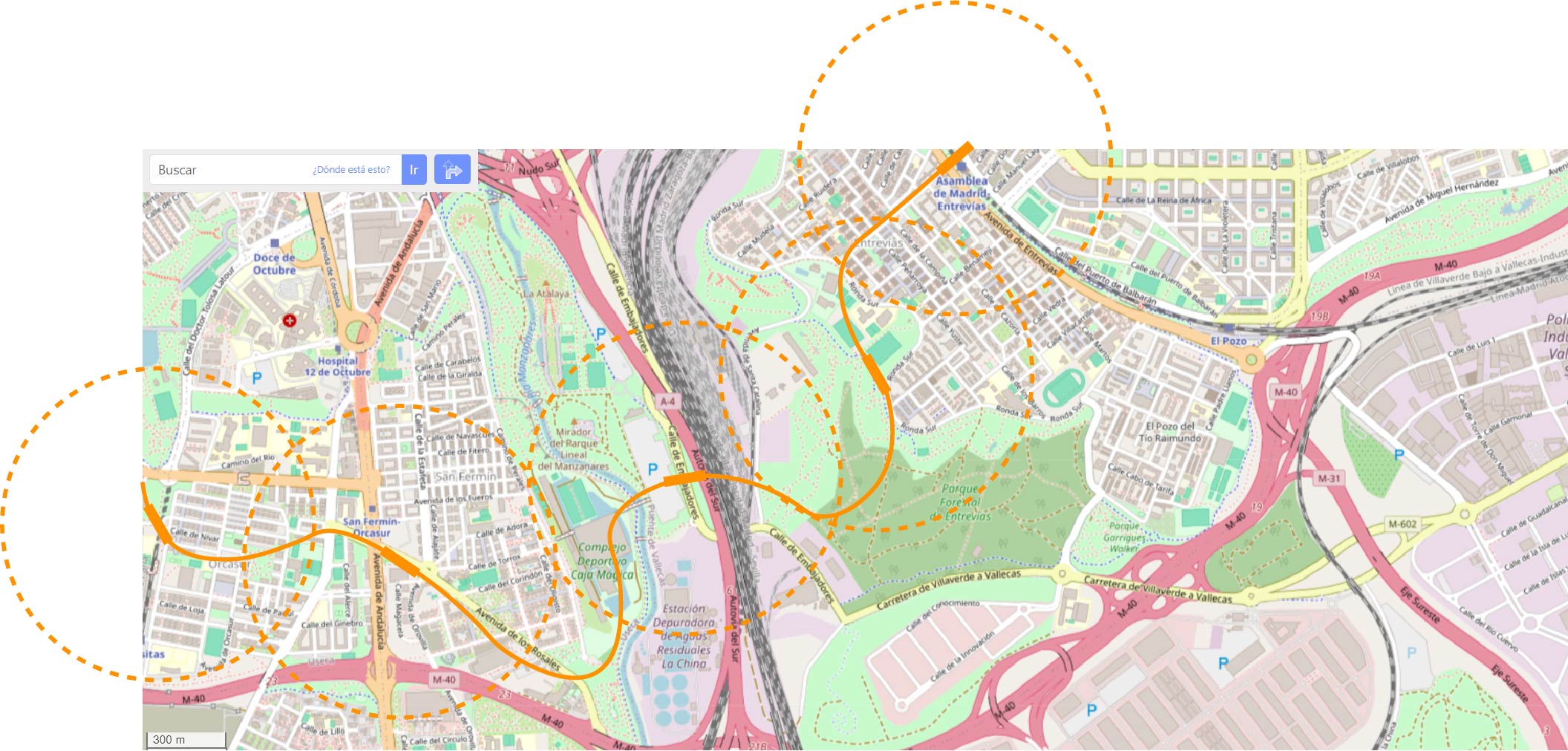

Otra opción podría ser esta
Veo curvas innecesariamente amplias, yo intentaría pasar siempre por Asamblea y luego ir a Palomeras Bajas para girar luego hacia Moratalaz.
Si el nuevo andén de la estación de San Fermín se ubica en la Avenida de los Rosales se puede hacer una entrada por su extremo oriental que quede lo suficientemente cerca de la Caja Mágica para no necesitar una parada específica.

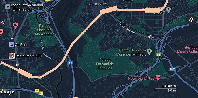

Un bocetillo rápido hecho con el móvil:
Hice esas curvas porque como han comentado antes es probable que hubiese que hacerlas debido a la profundidad del río y también porque Entrevías está mas alto que San Fermín.
