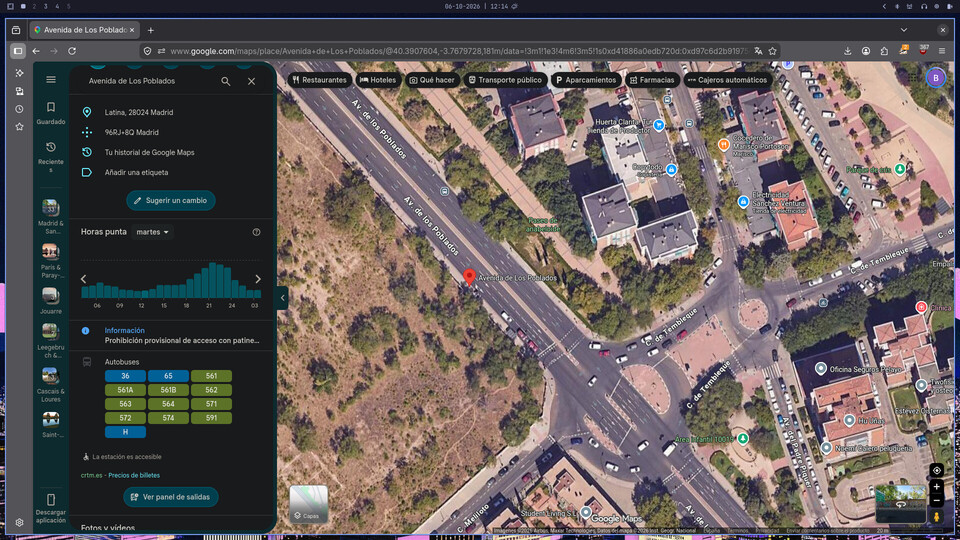

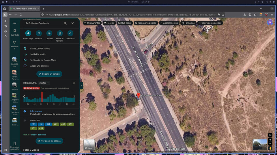

En primer lugar, no todas las paradas necesitan un espacio reservado, solo aquellas donde coincidan un número elevado de líneas, como por ejemplo bien decías tu Colonia Jardín. Si una parada tiene 1 o 2 líneas no creo que conlleve un problema poner las paradas en el propio carril y hacer esperar a los coches 20-30 segundos. Además, tener las paradas en el carril incluso mejora la velocidad del autobús ya que no tiene que estar saliendo y reincorporándose al tráfico todo el rato.
Suponiendo que la 121 y 131 de la EMT se rediseñan o desaparecen porque doblan al tranvia y redundan existen sólo 5 paradas donde coinciden 3 o más líneas (excluyendo la ya mencionada en Colonia Jardín):
  • Avenida de los Poblados, que esta al lado de un descampado por lo que no habría problema en extender la parada
  • Av. Poblados-Comisaría, también al lado de un descampado

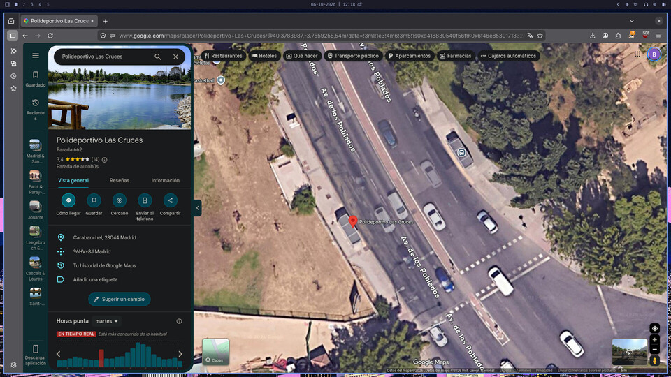

  • Polideportivo las Cruces, esta es mas debatible porque el terreno aledaño esta ocupado pero la avenida es mas ancha (unos 19m) por lo que tambien cabria

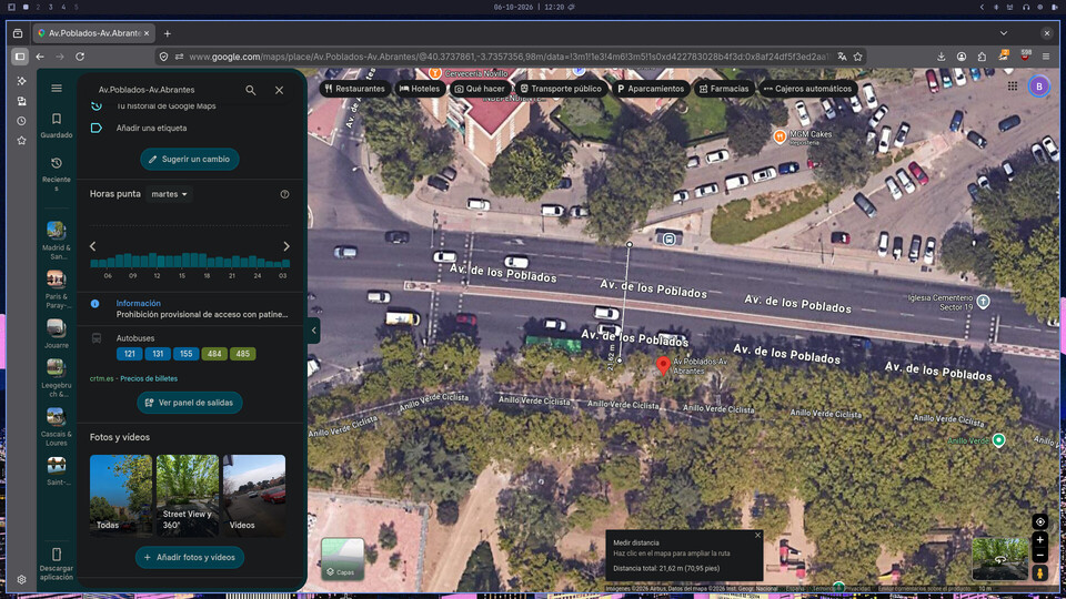

  • Av Poblados - Av Abrantes, la avenida mide 21m asi que tambien cabria

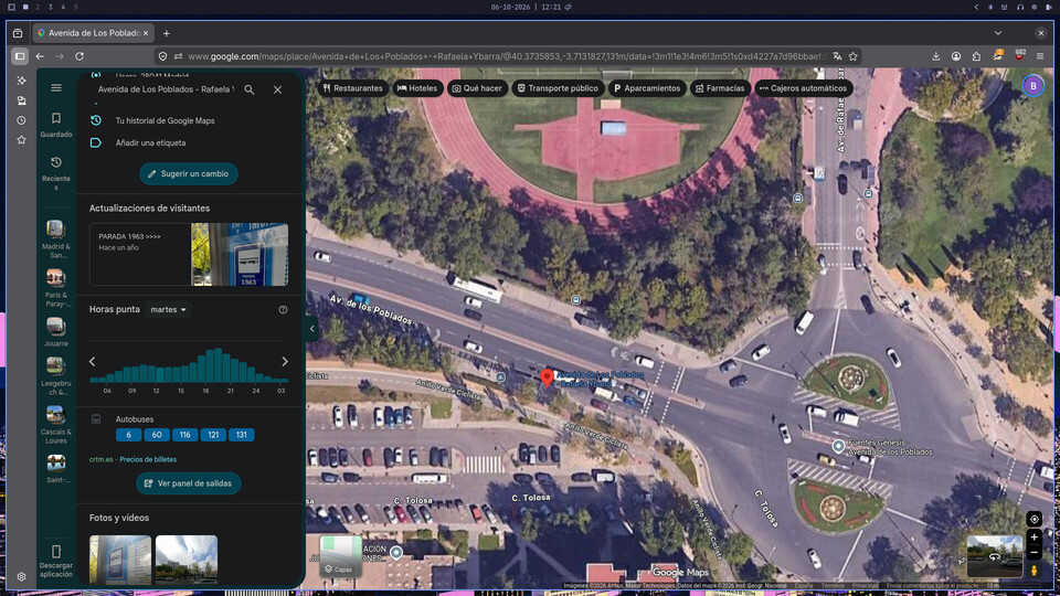

  • Av Poblados-Rafaela Ybarra, ya tiene parada reservada
