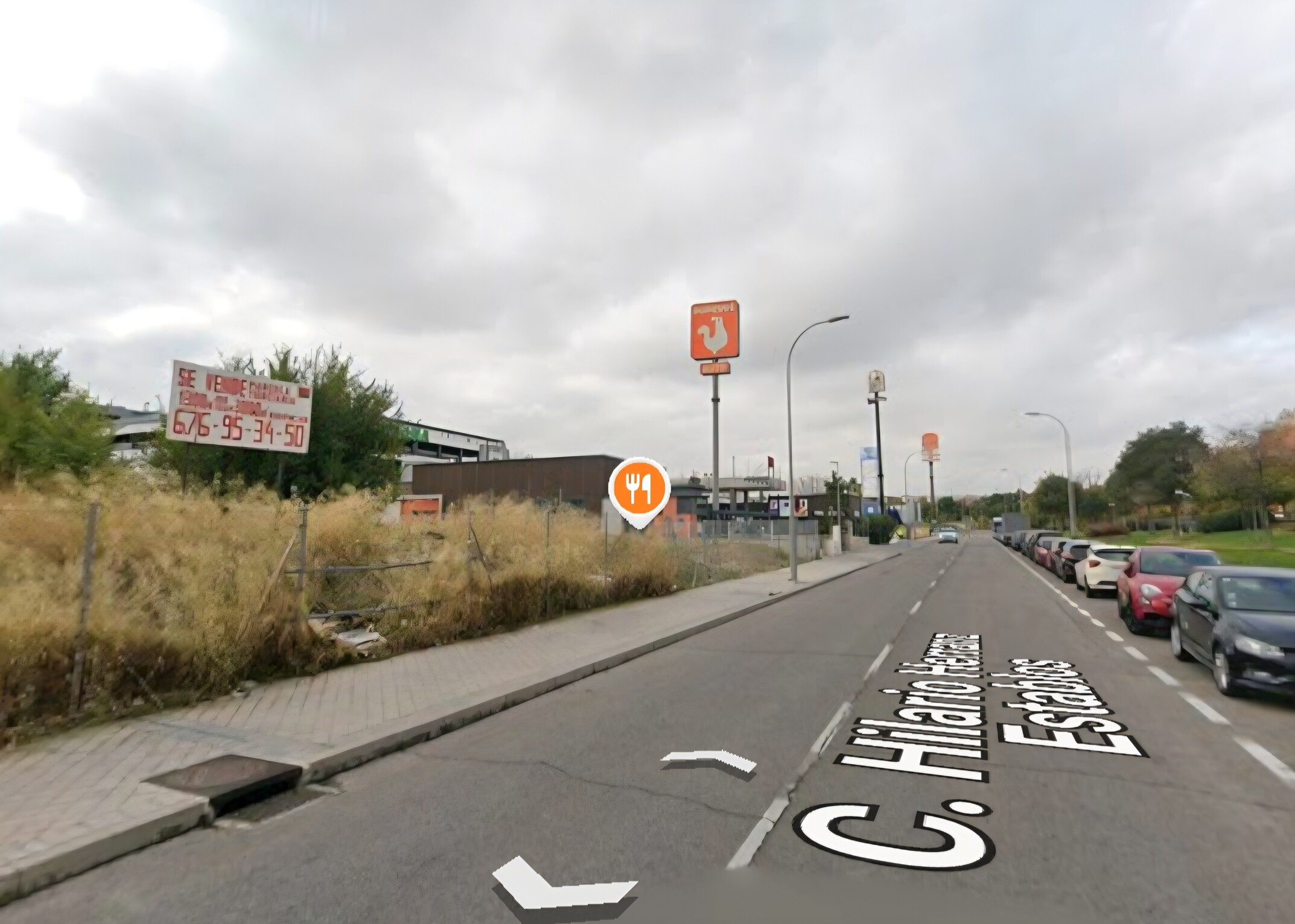

En su tercer tramo vuelve al stroad, frente a una pastilla de terciario de baja densidad estilo americana, con supers, parkings y drive-thrus, un desperdicio de espacio brutal.

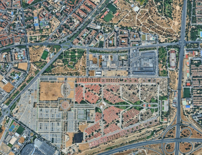

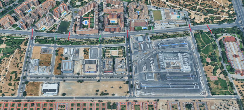

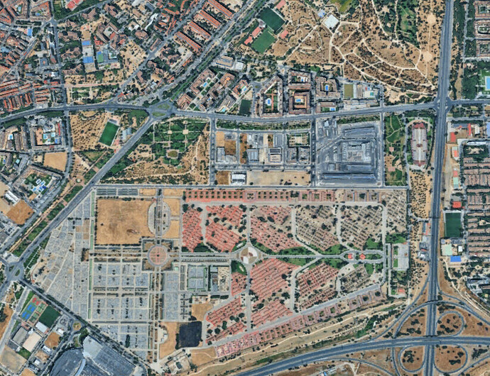

En cuanto al tema viario, hay mucho para optimizar. Ejemplo:
Unas pocas manzanas de residencial y la zona terciaria antes mencionada. Por arriba gran zona verde y por debajo las cocheras y el cementerio. No es zona de paso, vamos. En ese tramo de 800 metros hay 5 intersecciones semaforizadas (en rojo) más las verdes sin semaforizar. Reconduces flujos viarios y reduces a dos intersecciones con semáforo. El resto las capas.

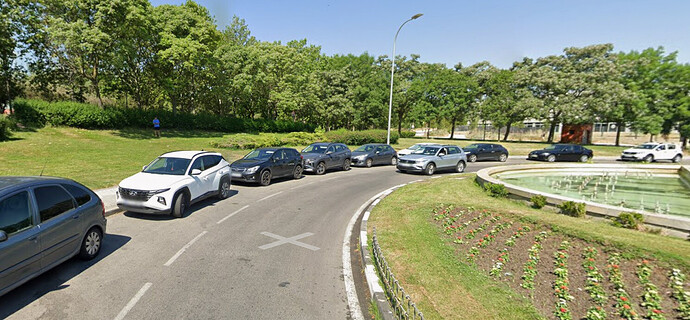

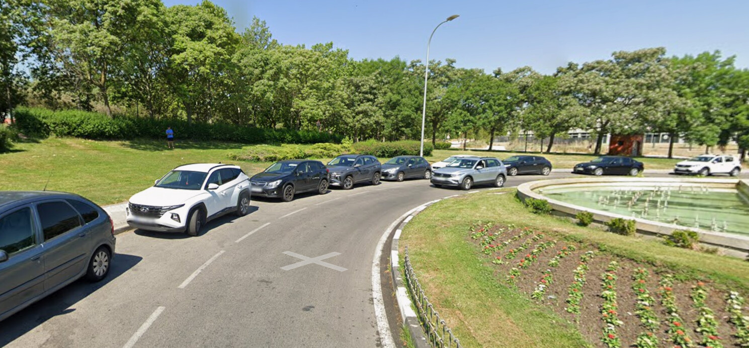

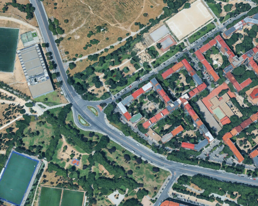

Otro ejemplo:
Glorieta con sus semáforos para servir a una calle secundaria de barrio de un carril/sentido. ¿En qué se termina convirtiendo? En parking (ilegal)

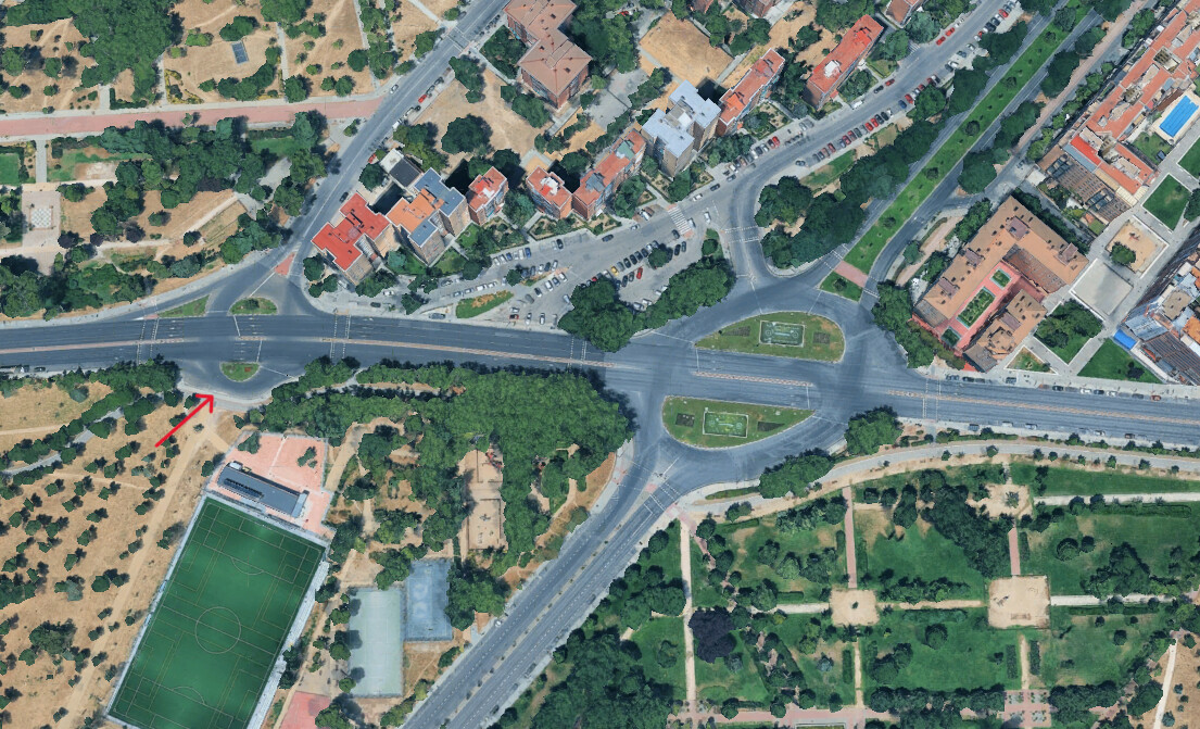

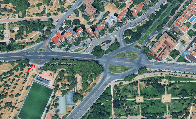

Otro:
Turboglorieta mini para servir a otra calle de un carril/sentido junto a turboglorieta grande que podría absorber la demanda.

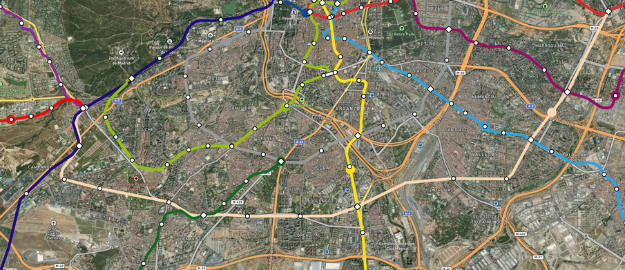

Por la Avenida de los poblados (más bien bajo ella) tiene que ir la segunda circular de metro, empalmando con L10 y ML en Colonia Jardín.
Algo así:

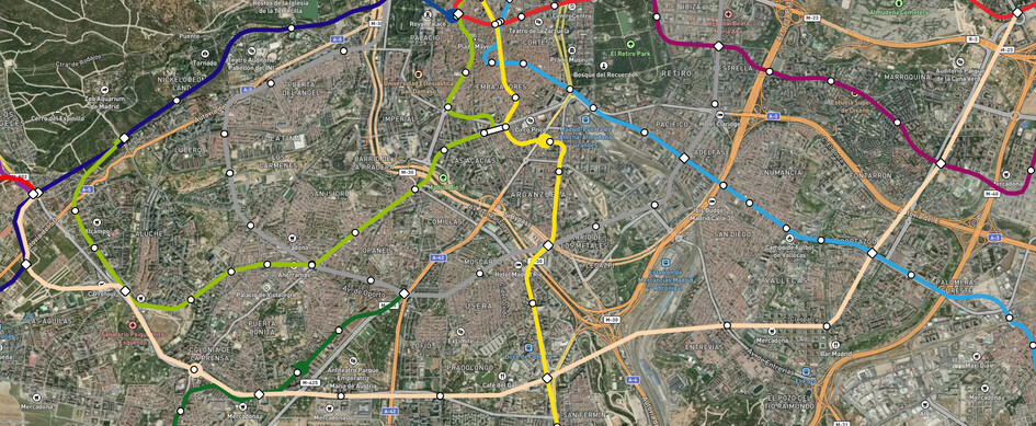

O esta otra dando servicio a Las Águilas:
La manera en la que se ha urbanizado esta zona es un desastre. terciarios absolutamente dependientes del coche y con una permeabilidad nula. Entiendo que el suelo al lado de un cementerio tampoco es el más deseable, pero en el de la Almudena las viviendas llegan casi hasta la tapia y parece que no es tan grave.

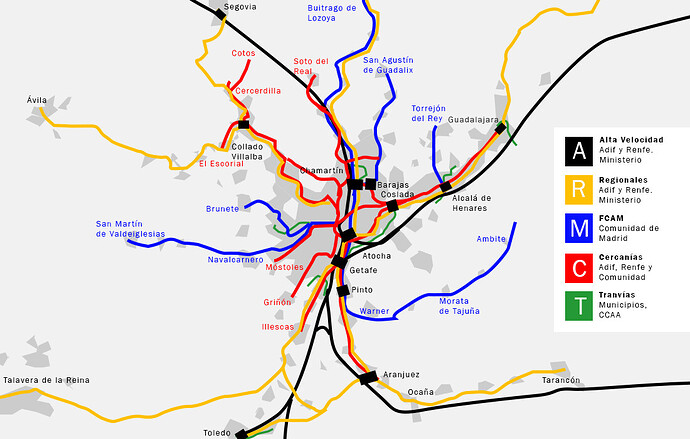

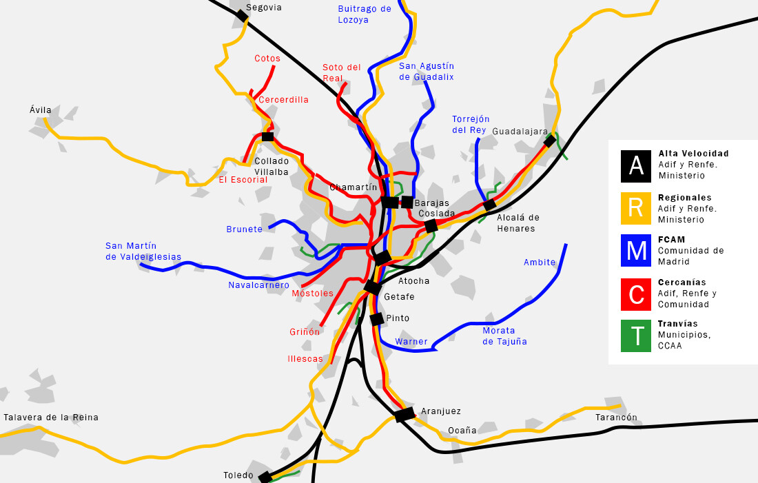

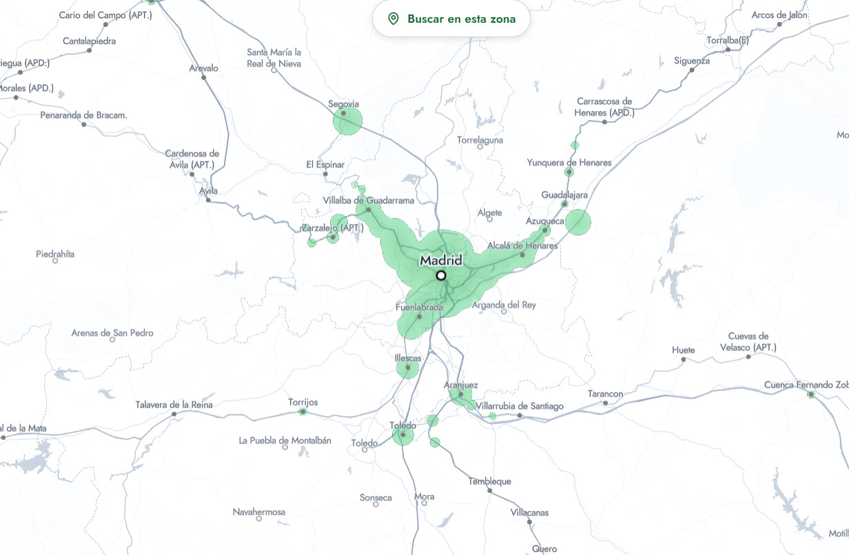

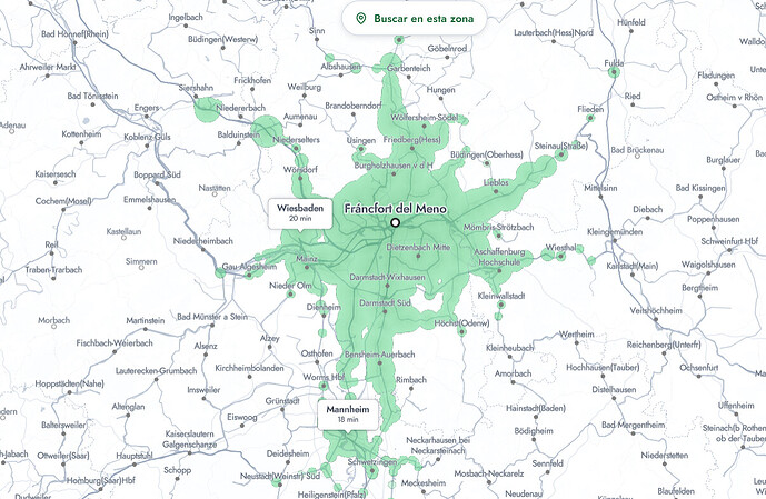

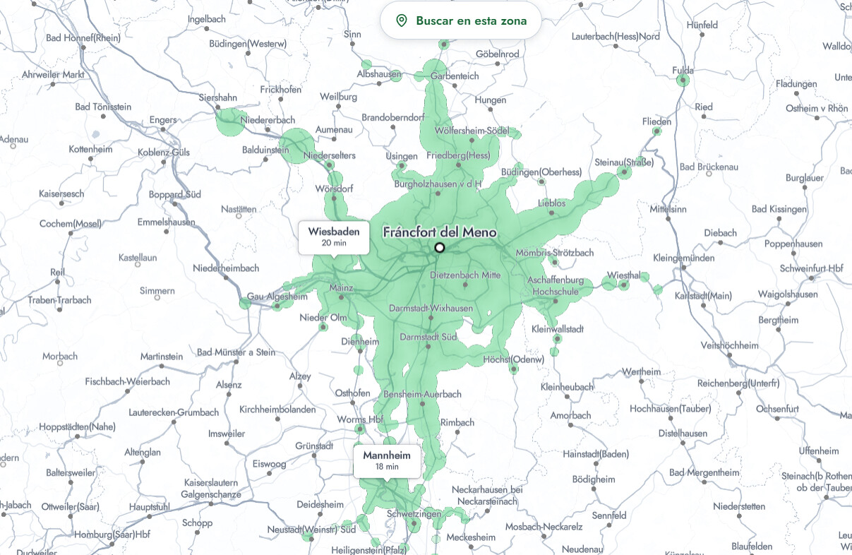

Transportes Regionales
Un modelo copiado al alemán… Casi todos sobre líneas ya existentes, o modelos ya existentes, menos el FCAM.
El por qué…
Creo que habria que comprar las densidades de poblacion entre ambas capitales y la diferencias entre barrios y tipo de vivienda.
