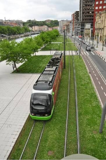

Dejo una foto para visualizar mejor la idea:

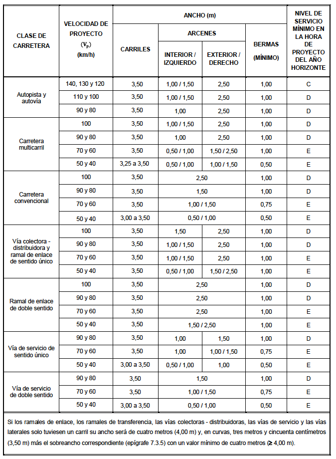

El ancho de un carril en una vía distribuidora tal como es la Avda. de Los Poblados son 3.50 metros, no lo digo yo, lo dice la DGT. Si hay 4 carriles son 14m de ancho, añadiendo mediana y arcenes y parking donde lo haya el ancho es suficiente:

En Madrid el ancho de los carriles lo marca la Instrucción para el Diseño de la Vía pública. Como norma general son 4 metros.
