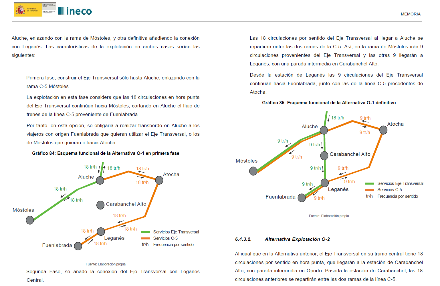

Sí y no. Hacia Leganés iría la nueva vía que se tendría que hacer, pero la explotación de la Transversal se proponía en “Y”, mitad de los trenes hacia Leganés y de ahí continuar en la vía de C-5 hasta Fuenlabrada, y desde Aluche la otra mitad hacia Móstoles usando la vía actual de la C-5 también.
Con esta configuración, se podría perfectamente en lugar de que pasado Aluche se fuese a Móstoles, hacer que fueran a Villaviciosa. Lo único malo es la reducción del servicio en la C-5, de 18 a 9 trenes por hora.
Yo creo que es un error que se haga coincidiendo tanto con la C5
Ahora creo que no hay 18 trenes por hora. Ahora hay un tren cada 5 minutos y eso que hay refuerzo por lo de la A-5. Si el eje transversal implica aumentar el intervalo de trenes en la C-5 a casi el doble según previsión original en el eje transversal y en Atocha no se si merecería la pena.
Se mantendría los 18 hasta Aluche y hasta Leganes
