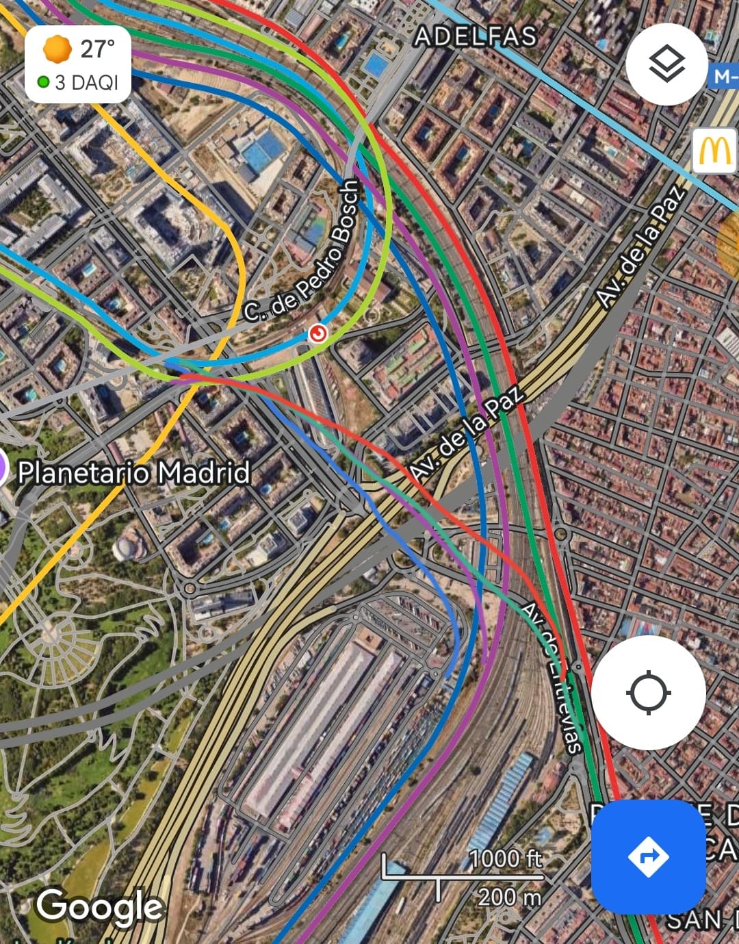

En fin. Yo creo que en Madrid hace falta como el comer más de un baipás que evite Atocha, empezando por la Transversal. Ya tenemos el de Odonnell que además ahora empezará a usarse como linea de Cercanías como tal más que un atajo, y aliviará algo.
Pero por ejemplo, que no se pueda ir desde Vkas, Alcalá hacie, por ejemplo Príncipe Pio pero sin pasar por Atocha, que no hayan hexho un apaño en la zona de Abroñigal/Méndez Álvaro es un poco de traca.
Y que desde Ppe Pio se pudiera ir hastaMoncloa, Ciudad Universitaria y de ahí a Chamartín o NNMM.
Esa es la línea seis de metro
Sí y no, tienes que cambiar no ya de línea sino de sistema de transporte que es más tiempo e incomodidad. Ahora mismo, te comes Atocha, o te vas al metro. Yo propongo esto, que pasando por encima de la M30 y Méndez Alvaro seguro que se puede hacer un apaño que no genere o no muchas) molestias a vecinos.
Al menos ahora mismo, eso no pasa pir ninguna zona residencial y ya el futuro MNS podría planearse en torno a ello.
Saltandote Atocha, no solo ahorras tiempo, sino el caos. Y toda la vuelta que das con la L6 de metro… Incluso, podría descongestionar algo Atocha.
