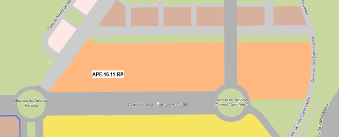

Ese no es un plano de ordenación detallada. El suelo de Valdebebas era un suelo urbanizable, por eso no tenía ordenación detallada en el PGOU de 1997.
Aquí te dejo la ordenación detallada donde se reserva la parcela:

Las redes generales y supramunicipales son determinaciones estructurantes, y como tal han de establecerse en el plan general. El primer plan parcial de 2004 especifica que esa parcela se reserva por un plan especial de la Comunidad de Madrid, no por iniciativa propia del Ayuntamiento.
El Ayuntamiento de Madrid aprobó el Plan Parcial de Valdebebas en 2004 donde se establece que la Comunidad de Madrid promueva un Plan Especial en la parcela de la Ciudad de la Justicia:
Es decir, que quien calificó la parcela fue el Ayuntamiento de Madrid, lo hizo en el Plan Parcial de 2004. El Plan Especial simplemente desarrollaría las alineaciones y demás condiciones de la parcela delimitada por el Plan Parcial del Ayuntamiento de Madrid.
Entonces, ¿el ayuntamiento le da una parcela enorme a la CAM de motu propio, por si acaso la necesita, y solo se le ocurre al Ayuntamiento de Madrid hacerlo?
