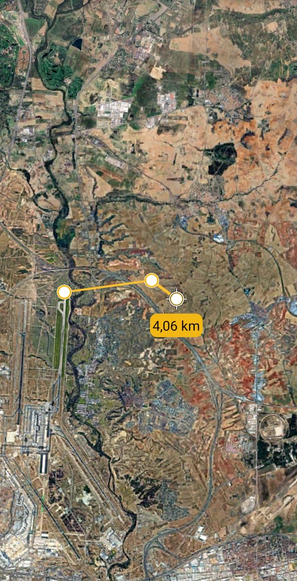

¿Y…?. 3 metros cada 100=30 m/km=90 m./3 km cuando yo he dicho que el desnivel a salvar seria de 80 metros en 2-3 km.; y eso en linea recta sin ninguna curva, porque si metes 1 sola curva entonces la pendiente seria un 50% menor.

Para ser exactos habria que salvar 80 m. de desnivel a lo largo de mas de 4 km. entre una pista y otra.
¿Donde esta el problema?
Para empezar que partes de una pista de despegue y aterrizaje, no de rodaje. Recorrer toda esa distancia son muchísimos litros que se pierden rodando y no volando, por lo que sería más cara la gestión y el vuelo en sí, sumado al tiempo que se pierde en el rodaje antes del despegue y después del aterrizaje, a ti que te gusta tanto lo de perder millones de minutos absurdamente, lo tendrias que saber
No te creas porque en el punto intermedio del plano estaria la T-5 y por tanto solo un pequeño porcentaje de los aviones se verian obligados a pasar del satelite de la T-4 al T-5.
Ademas, a mi una distancia que pueda ser en total de 5-6-7 km me parece ridicula(4-5 minutos a 80 km/h.).
¿En serio que el unico impedimento va a ser que un 10-15% de los aviones tengan que perder 4-5 minutos en ese trayecto…???. Me entra la risa floja.
Enséñanos cómo sería tu plan concreto y se podrá debatir mejor…
a 80 km/h
ejem… esto es de chiste… en general la velocidad máxima de rodaje por seguridad no supera los 35-40 km/h, y en caso de aeronaves más grandes, se reduce hasta los 20km/h
¿En serio tu único impedimento en un nuevo aeropuerto es que haya que moverse un poco más lejos que a Barajas, a pesar de que eso puede beneficiar en aumentar trayectos y frecuencias, convirtiendo a Madrid en un centro del transporte aéreo?
Claro, en CONDICIONES NORMALES todo el mundo sabe que los aviones se mueven muy despacio para colocarse en la pista, pero en caso de conexion forzosa entre terminales dentro del que seria el mayor aeropuerto del Mundo yo te aseguro se abriria la mano para permitir hasta 80 km/h perfectamente. Y si fuesen 60 daria poco mas o menos que lo mismo(¿5-6 minutos en lugar de 4-5…?).

Yo entiendo que el ministro se quedase asombrado al ver cómo alguien le proponía una rodadura de 4 kilómetros con un 3% de pendiente para llegar a una pista de despegue, que dices los aviones cubrirían en 4-5 minutos (está bien porque llegarían a la cabecera de la pista casi en V1)
El tráfico en las intersecciones con el actual aeropuerto podría regularse con una glorieta de 2 kilómetros de radio siguiendo el trazado de la soterrada M-50.
En otro momento necesito que desarrolles el Hollywood Boulevard de 8 kilómetros que planteabas para Torrejón.
Tomatelo como quieras, pero no se entiende el miedo que le teneis a un simple desplazamiento de 4 km cuando ahora mismo ya hay aviones que tienen que recorrer 3,5 km desde una de las pistas de Barajas hasta la norte mas alejada.
¿Vuestros aviones se gripan si recorren mas de 3 km…?
La distancia minima entre una pista sur y otra norte del Barajas actual es de 1,8 km, pero puede llegar a ser de 3,55 km.
Y no se ha muerto nadie, oiga.
