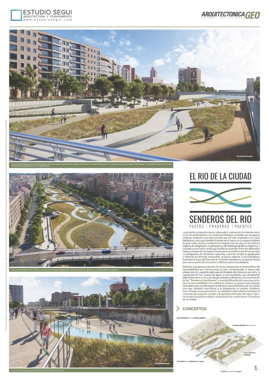

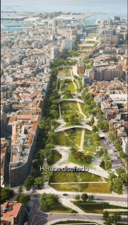

La propuesta de Seguí para el Guadalmedina, a falta de que muestren la ganadora…
La verdad es que tiene buena pinta, dejándose de la tontería de embovedar el río, pero Málaga es experta en tener proyectazos en el cajón que nunca pasan a la realidad…
Para quien le interesa profundizar más dejo la memoria:
MEMORIA
Esto es un sí de manual
Esta es una de las candidaturas que se ha presentado para el concurso de los puentes plaza, o yo estoy un poco perdido?
Así es, es una de las tres propuestas que se han presentado y no ha ganado. Probablemente por pasarse por el forro lo de los puentes plaza, porque siendo Seguí es raro que no gane en Málaga.
Yo es que sinceramente no entiendo lo que buscan desde el Ayuntamiento con los puentes-plaza. Si buscan permeabilidad entre orillas, lo que queda claro es que hay una evidente falta de puentes. En ese sentido, la idea de Seguí sí aporta la construcción de muchos más puentes, en la línea con el plan especial, y una muy buena integración del río en la ciudad. Pero de ahí a tapar el río con hormigón… no me termina de convencer. Acabarás “fomentando” que eso se te llene de sintechos
Yo también pienso que la falta de conectividad entre orillas (que la hay) se soluciona fácilmente con nuevos puentes sin necesidad de plazas. Salvo quizás el de La Rosaleda, que no va a quedar otra por falta de espacio y por seguridad.
Con nuevas pasarelas peatonales habría sido suficiente para el tramo del centro: Una entre calle Trinidad y Postigo de Arance, y otra entre Ventura Rodríguez y Don Rodrigo, quizá alguna más.
Pero es lo que comentáis, con puentes plaza es fácil que lo que hay debajo de ellos siga degradado, es sólo ocultarlo.
Luego está el tema de la seguridad de cara a posibles lluvias torrenciales.
Yo no lo veo. Me parece demasiado urbanizado. Al final lo que propone es construir un canal de hormigón para que baje una lámina de agua. Y millones de M2 de zonas verdes que viendo lo bien que se nos da el mantenimiento en España, miedo me da.
Se debería abrazar al Guadalmedina a su paso por Málaga por lo que es, una rambla seca inundable.
El ayuntamiento ha publicado un video donde se deja ver esta imagen:
Se supone que es la propuesta ganadora, una lastima que no se vea la zona mas cercana al centro que es la que mas intriga me da
Quitando que los árboles no van a crecer en la misma plaza, no lo veo mal. Me gusta básicamente porque no es un embovedado encubierto.
